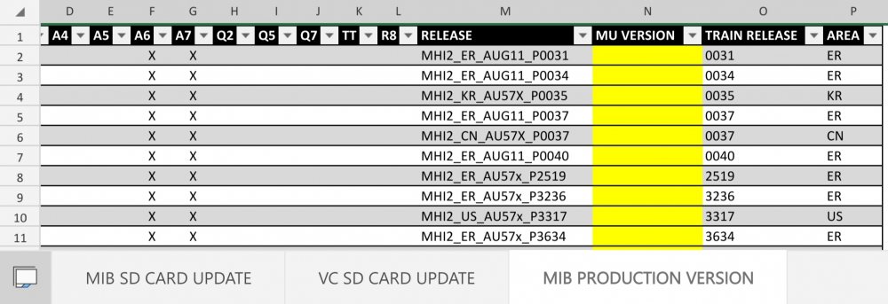

buenas la mia es la MHI2_ER_AUG11_S0034 no se si hay mas nuevas y si en Audi si vou me la actualizaran.
hace 2 horas, Jesmonts dijo:
tu también tienes un A7, o A6? De qué año?
Hasta ahora, y en estas semanitas que llevo documentándome, no había visto ningún A7 con el código, MHI2_ER_AUG11_S0034.
Aunque si compruebas en esta URL, te dicen la última versión que puedes instalar en tu coche, que por lo que veo, es la misma que la mía, la P3634 👍 (aunque la K3663 también es compatible unos última)
Como ya os dije, estoy en contacto directamente con Audi, a ver si consigo que me actualicen a una de las últimas versiones de firmware. Ayer me dijeron que iban a elevar el caso al departamento técnico de Audi con la documentación que viene detallada en el XLS que la colgué: nº versiones, release, train, MU version,...
Ya os iré contando 🙏

hola y perdona tengo un A7 del 2015 que la verdad no los he visto tampoco con esta version.
Publicado (editado)
hace 13 horas, Jesmonts dijo:
Por lo visto, es uno de los primeros firmware que metieron en las unidades Mib2.
La P es para versiones salidas de fábrica (Production). La S correspondería a una versión de Servicio Técnico 😉.
Yo tengo la 2519 y me creía que era vieja, pero la tuya debe ser aún más antigua 😛
pero vamos, que al igual que el mío que también es de 2015, podrías actualizarlo a la 3634 o 3663, con la posibilidad del Android Auto / CarPlay 👍
