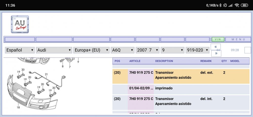

Mi parking plus ha dejado de funcionar, pitido, desparece la indicacion y parpadeo del boton.
He pasado el VCDS y me arroja el siguiente error;
01627 - sensor ayuda aparcamiento delantero derecho, centro- circuito abierto o cortocircuito a tierra
todo indica que es el sensor ese aue ha petado.
Alguno con ETKA me puede pasar la referencia para tenerlo previsto aunque lo primero que haga es comprobar la conexion?
Chasis: WAUZZZ4F27N073915
GRACIAS!!!!!!!!!!!!!

podre cambiar el sensor delantero-central desde abajo quitando el cubrecarter y no desmontando para golpes????
Yo en su día no fui capaz, prueba y si no a desmontar que no se tarda nada.
hace 21 horas, Serjio dijo:
No he sido capaz. Tendré desmontar paragolpes delantero 😢
una cosita. Por un sensor defectuoso ya no marcha el parking assist? El vagcom solo me da error de uno!
gracias @Serjio
hace 3 horas, carminat dijo:
gracias @Serjio
Creo que así es, cuando se conecta el sistema hace un chequeo, si falla alguno no va.
Desmontar el paragolpes es cosa sencilla, ánimo.
