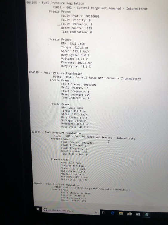

DaniAvanti Publicado 9 de Noviembre del 2019 Denunciar Publicado 9 de Noviembre del 2019 De viaje empezó a encender luz calentadores parpadeo lento y se protegió y no tiraba , hice reset desde la llave en marcha punto muerto solo dos segúndos ( no me echéis la bronca ) y se quitó.. así hasta en 3 ocasiones , en un trayecto d 300km autovía. Llego a mi destino y atentos ! MetO vag com veo errores , Salen estos , los borro. Y en ese momento se va todo el cuadro ,relojes , luz y klaklaklaklakla no arranca ni enciende nada ,... BATERÍA? Algo peor ?? Es un a4 b7 avant 3.0 triponivk Responder
Carlisu84 Publicado 9 de Noviembre del 2019 Denunciar Publicado 9 de Noviembre del 2019 Regulador de presión de la rampa, seguramente si lo desconectas encenderá. Si no marca nada al dar contacto puede ser la batería, revísalo PD. - no es nada bueno que un coche automático se apague en marcha, te puedes cargar la caja. Ya nos contaras, un saludo Responder

DaniAvanti Publicado 19 de Noviembre del 2019 Autor Denunciar Publicado 19 de Noviembre del 2019 Al final fue bateria, sustitui por otra y perfecto, pero el fallo q dio en el trayecto de autovia no ha vuelto a ocurrir... he cambiado filtros y revisado cableado y todo parece OK.... no se a que pudo deberse Responder
Carlisu84 Publicado 19 de Noviembre del 2019 Denunciar Publicado 19 de Noviembre del 2019 hace 6 horas, DaniAvanti dijo: Al final fue bateria, sustitui por otra y perfecto, pero el fallo q dio en el trayecto de autovia no ha vuelto a ocurrir... he cambiado filtros y revisado cableado y todo parece OK.... no se a que pudo deberse Si has cambiado filtros y no te ha vuelto a dar fallo quizás fuera de eso. Esperemos que solo fuera de eso y no de más problemas Un saludo Responder
