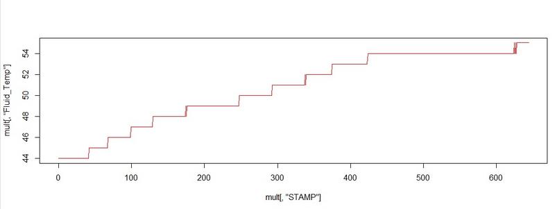

tio_pepe Publicado 17 de Noviembre del 2019 Denunciar Publicado 17 de Noviembre del 2019 (editado) hace 3 horas, bysd dijo: Para resumir, mis valores son 10- 0.300 11- 0.305 12- 0.700 Esos valores tienen que ser en caliente, como a 70 ºC, para que te hagas una idea de lo que tarda en calentarse ese aceite hice unas gráficas del resultado de conducir 10 minutos... Es decir, tarda un rato, te resumo lo muy poco que sé, leyendo siempre en foros alemanes. En Alemania el multitronic no se reemplaza como aquí, se desmonta y se hacen dos tipos de mantenimiento de 'bienestar' que llaman ellos, el corto y el largo, dependiendo del estado, por unos 600 euros. Ellos interpretan bien a partir de estos canales (medidos a 70 ºC), los kms y la versión, el estado de la caja. Esos canales que son algo parecido a lo que trabaja la bomba y el acoplador. Algunas reglas que comentan si tienes un 01J/0AN, el campo 1 y 2 del canal 12 deben tener una diferencia mayor de 0.065, valores inferiores significan aceite degradado. El canal 10 muestra lo que te comenté antes y son deseables valores bajos alrededor de .26 y .295, mi multitronic se hace viejo :), el canal 11 muestra valores de la marcha atrás y no le dan tanta importancia. Tengo apuntado hacer una adaptación pero no encuentro tiempo estas cosas... Editado 17 de Noviembre del 2019 por tio_pepe Responder
