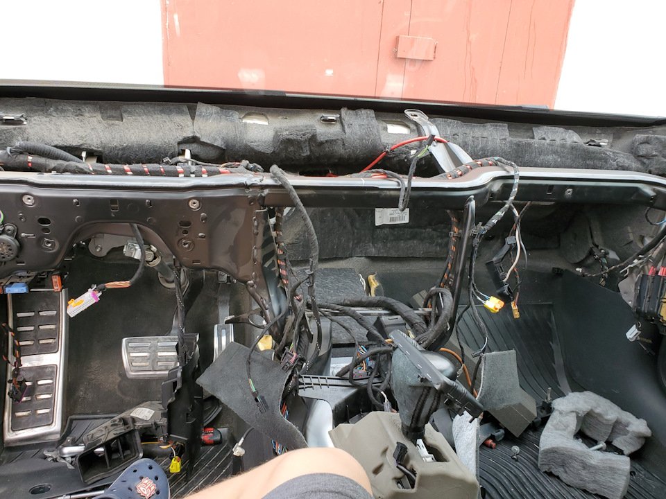

Puffy Publicado 9 de Noviembre del 2019 Denunciar Publicado 9 de Noviembre del 2019 Buenas Pregunta directa: alguien sabe donde está el pasamuros en el A7? No soy capaz de encontrarlo ni en el Elsa ni en ningún sitio... Gracias Responder
matraca Publicado 9 de Noviembre del 2019 Denunciar Publicado 9 de Noviembre del 2019 Si te refieres al de vano motor? Por encima de los pedales no veo nada, más bien por la manguera roja de esta foto Revisa este hilo https://www.drive2.ru/l/537733479945732585/ Este user cambió el clima y tiene muchas fotos de desmontaje de el salpicadero a la zona del motor. Si buscas por su perfil verás más imágenes, porque hizo el hilo por partes. Un saludo y suerte!!! Responder
matraca Publicado 9 de Noviembre del 2019 Denunciar Publicado 9 de Noviembre del 2019 Para la cámara utilizó esta zona https://www.drive2.ru/l/534357704370552869/ sigue buscando en su perfil, veo que es un tipo que le gustan los bricos!! Responder
Puffy Publicado 9 de Noviembre del 2019 Autor Denunciar Publicado 9 de Noviembre del 2019 Mil gracias @matraca. Otra vez salvandome el trasero Reviso pormenorizadamente. De hecho creo que estoy al ladito, solo que no quite el deposito del agua de los lavafaros Responder
Puffy Publicado 11 de Noviembre del 2019 Autor Denunciar Publicado 11 de Noviembre del 2019 (editado) En 9/11/2019 a las 17:14, matraca dijo: Para la cámara utilizó esta zona https://www.drive2.ru/l/534357704370552869/ sigue buscando en su perfil, veo que es un tipo que le gustan los bricos!! Efectivamente, ahí estaba, por si hay algún loco que se meta en los embolaos que me meto yo!!! Mil gracias, @matraca - Desmontar guardabarros rueda delantera izquierda - Desmontar depósito lavafaros - Quitar el protector de espuma que se ve en la foto (negro) Comentar adicionalmente que aunque no lo pude ver directamente (solo palpar por la ubicación), no es posible pasar nada pegado a ese mazo ya que tiene pegamento para parar un tren. Si alguien lo necesita, hay que hacer un pequeño agujero en la junta de goma por la que pasa (luego lo "tapé con cinta aislante) Un saludo Editado 11 de Noviembre del 2019 por Puffy Responder
