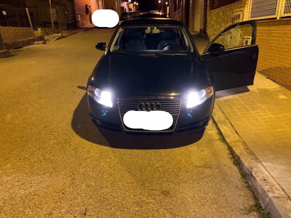

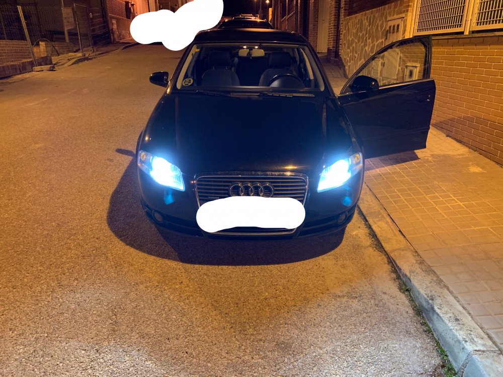

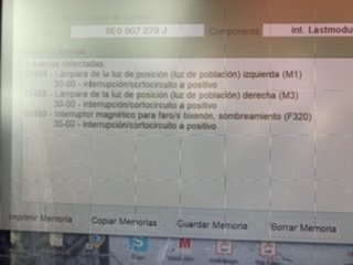

Borja_ Publicado 10 de Noviembre del 2019 Denunciar Publicado 10 de Noviembre del 2019 Buenos días, compré unos faros completos bixenon para mi a4 b7. Al activarlos por Vag com, solo me funciona la luz diurna pero no la posición y además las largas no funcionan. Al dar ráfagas sin estar las luces puestas, las hace con las cortas pero las largas no funcionan. Pongo aquí unos pantallazos a ver si alguien me puede ayudar. También me salen unos errores que nose si serán por estar mal ajustados en la centralita o que. Gracias Responder

Borja_ Publicado 10 de Noviembre del 2019 Autor Denunciar Publicado 10 de Noviembre del 2019 La diurna me funciona perfecta. A falta de las luces de posición que están fundidas, ahora me funciona todo excepto la chapita que hace que sean largas(ya que largas y cortas es la misma bombilla). Ráfagas me funciona pero son cortas. El error que me da es el 02450, es el electroimán que actual en dicha chapa. El próximo fin de semana desmontaré el faro y probaré que falla. El cable lo compré en eBay, me imagino que será genérico... Responder

Borja_ Publicado 10 de Noviembre del 2019 Autor Denunciar Publicado 10 de Noviembre del 2019 En la centralita no he pinchado nada, esos pones si mal no recuerdo, son para apagar las luces diurnas,no? A mi me gusta que vayan encendidas. Mañana repasaré el cableado, no es normal que me funda las bombillas de posición y las chapas estás pra que haga largas. Subo unas fotos de ahora mismo. Responder

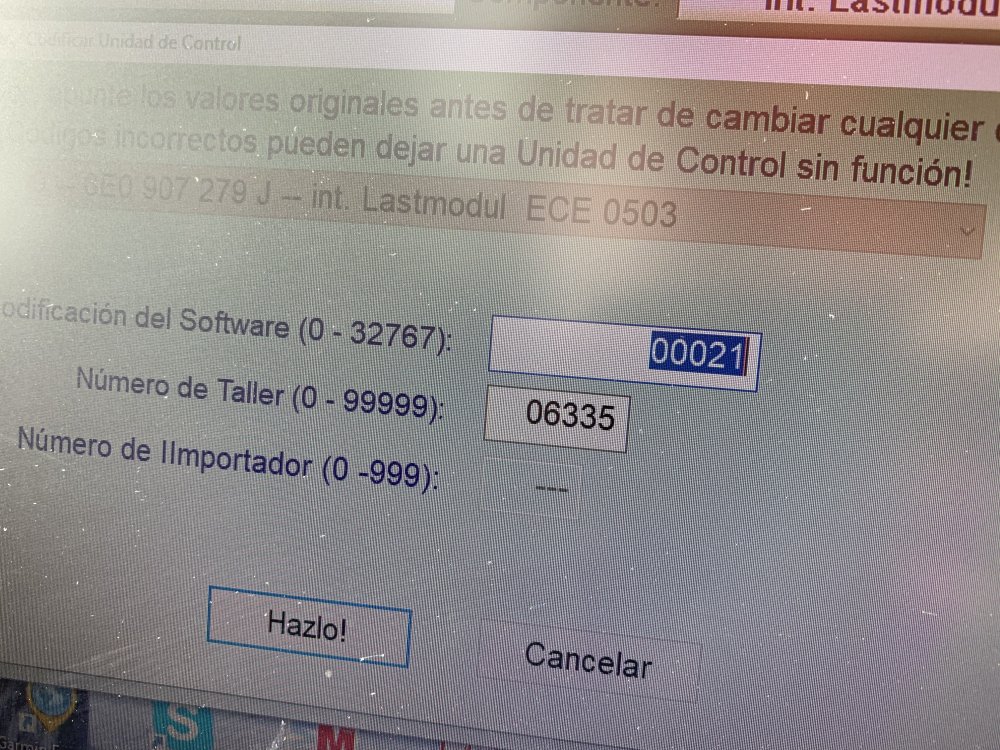

Borja_ Publicado 10 de Noviembre del 2019 Autor Denunciar Publicado 10 de Noviembre del 2019 hace 16 minutos, Carlisu84 dijo: mira lo que me paso hace 7 años Supongo que has conectado los pines 21/22 en la centralita y activado con vagcom En vagcom hay que ir a módulo 9 eléctronica, y luego condificacion que es el 07 y ahí hay que poner 00021,no?? Responder
Carlisu84 Publicado 10 de Noviembre del 2019 Denunciar Publicado 10 de Noviembre del 2019 hace 6 minutos, Borja_ dijo: son para apagar las luces diurnas,no? si y no, mira esto. No porque has que no cablees el mando para apagarlas no se apagaran nunca Responder
Borja_ Publicado 10 de Noviembre del 2019 Autor Denunciar Publicado 10 de Noviembre del 2019 Es muy raro que en los dos faros me haya fundido las posicion y el electroimán este en corto. Cambiare las bombillas por probar y antes de eso, desmonto el conector derecho que está más accesible y miro que esté bien. Responder
Carlisu84 Publicado 10 de Noviembre del 2019 Denunciar Publicado 10 de Noviembre del 2019 Puedes tener el cableado interno roto. Una avería algo habitual en estos coches. Responder

Carlisu84 Publicado 10 de Noviembre del 2019 Denunciar Publicado 10 de Noviembre del 2019 Ahora, Borja_ dijo: los halogenos me Funcionan perfectos. En el vagcom hay que modificar algo más?? mil gracias que recuerde no. Lo de los pines si es importante ponerlo en la centralita Responder
Borja_ Publicado 10 de Noviembre del 2019 Autor Denunciar Publicado 10 de Noviembre del 2019 hace 9 minutos, Carlisu84 dijo: que recuerde no. Lo de los pines si es importante ponerlo en la centralita Esos pines tienen algo que ver con las largas o la posicion?? Me ha parecido ver mensajes de foreros que al codificarlo en vagcom le ha funcionado perfecto. El cable es de eBay y lo único que puede estar mal. Responder
Carlisu84 Publicado 10 de Noviembre del 2019 Denunciar Publicado 10 de Noviembre del 2019 con la posicion nada que ver, pero con las largas si que influye. no tengo el esquema a mano sino te lo decia seguro Responder
