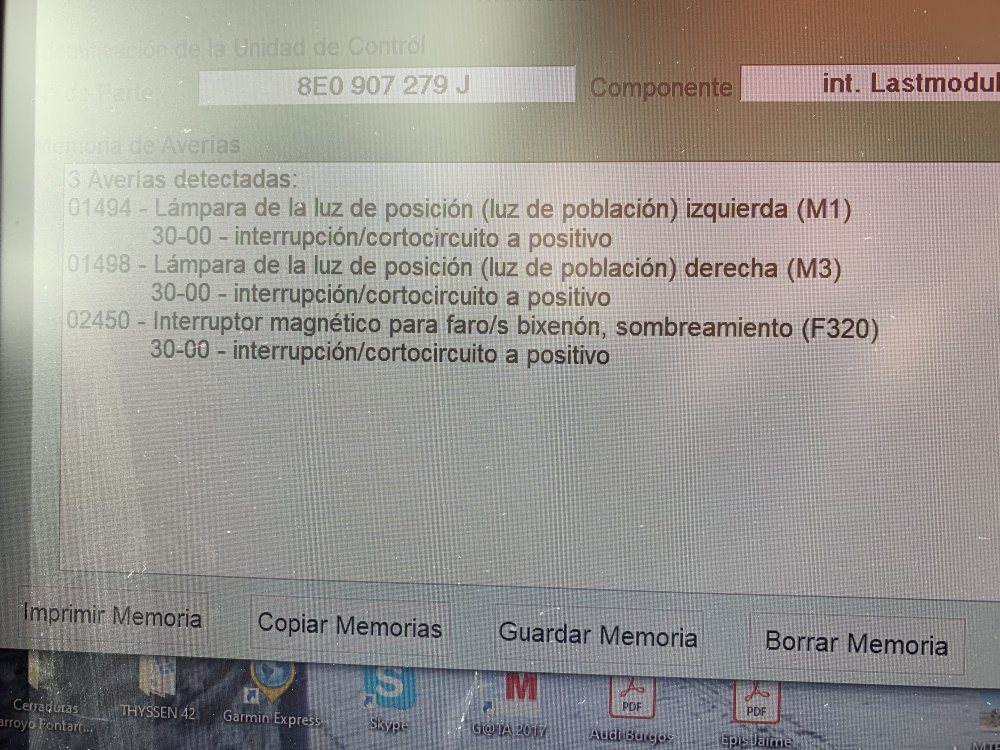

Borja_ Publicado 11 de Noviembre del 2019 Autor Denunciar Publicado 11 de Noviembre del 2019 hace 5 horas, Carlisu84 dijo: Tienes varios pasamuros en el pase de ruedas de diferentes tamaños. Si tengo, haber si a la noche subo todo y lo ves mejor, es muy fácil. Eso es problema casi seguro de la bombilla que está a punto de cascar, cambiala cuanto antes porque puedes estropear los arrancadores Hice lo mismo , nada yo los pele y añadí un pin de ordenador y santo problema solucionado. Un saludo Acabo de poner una bombilla de posición de los otros faros y me la ha fundido. A ver si tengo un rato y desmonto los faros y el conector, no vaya a ser que esté mal pineado y me esté volviendo loco. Aún con las luces apagadas, me da fallo de bombilla fundida y eso solo me lo tenía que dar con las luces puestas, no? gracias! Responder
Carlisu84 Publicado 12 de Noviembre del 2019 Denunciar Publicado 12 de Noviembre del 2019 hace 19 horas, Borja_ dijo: Aún con las luces apagadas, me da fallo de bombilla fundida y eso solo me lo tenía que dar con las luces puestas, no? no. y ahora que me dices esto es porque tienes eso sin conectar. Ayer al final no me dio tiempo de buscar los tutoriales, haber si esta noche tengo mas tiempo. Responder

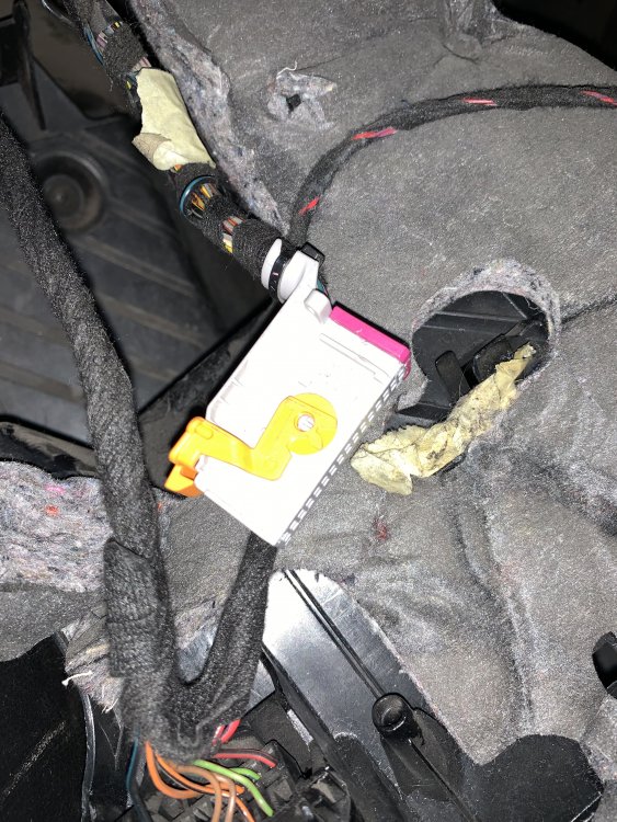

Borja_ Publicado 12 de Noviembre del 2019 Autor Denunciar Publicado 12 de Noviembre del 2019 hace 7 horas, Carlisu84 dijo: no. y ahora que me dices esto es porque tienes eso sin conectar. Ayer al final no me dio tiempo de buscar los tutoriales, haber si esta noche tengo mas tiempo. Buenas, ya he solucionado el tema de las bombillas de posición. Me haría falta que me dijeras por donde has pasado el cable. Con una guía y gel no he sido capaz de meter ni un centímetro de guía. He hecho una foto al conector t32 a ver si es ese, como lo desmontas para conectar los cables? Gracias! Responder
Carlisu84 Publicado 12 de Noviembre del 2019 Denunciar Publicado 12 de Noviembre del 2019 hace 1 hora, Borja_ dijo: Buenas, ya he solucionado el tema de las bombillas de posición. al final que era? hace 1 hora, Borja_ dijo: He hecho una foto al conector t32 a ver si es ese, como lo desmontas para conectar los cables? Si es ese, hay que cortar la brida y luego retirar la tapita rosa que sale hacia abajo o hacia arriba no recuerdo, despues ya te sale el conector completo hacia atras mira por donde pase el mio Responder

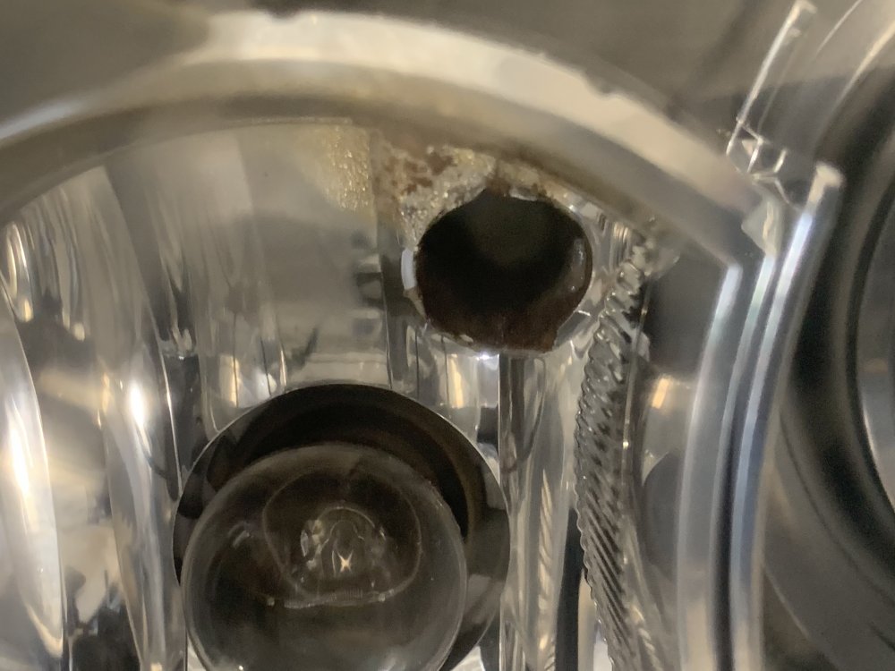

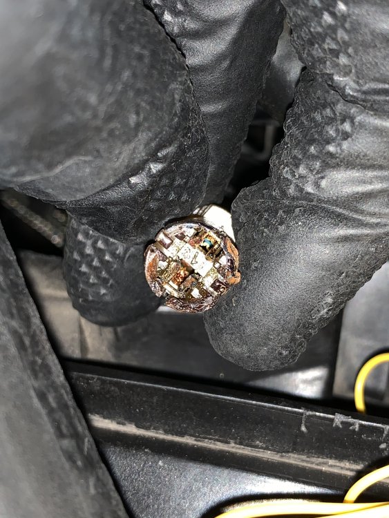

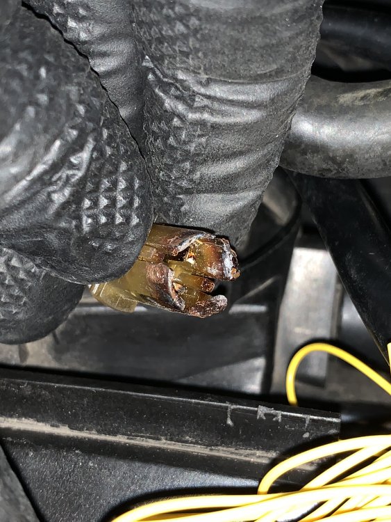

Borja_ Publicado 13 de Noviembre del 2019 Autor Denunciar Publicado 13 de Noviembre del 2019 (editado) hace 7 horas, Carlisu84 dijo: al final que era? Si es ese, hay que cortar la brida y luego retirar la tapita rosa que sale hacia abajo o hacia arriba no recuerdo, despues ya te sale el conector completo hacia atras mira por donde pase el mio Voy a descambiarlos y a comprar otros que estén bien, por que tienen el casquillo de posición totalmente quemado y me funde todo, además de que la bombilla va suelta. Ese pasamuros está hecho o lo has taladrado tú? Luego volveré a meter la guía a ver si lo consigo. Miles de gracias PD: son de eBay pero están pagados por paypal y ya tengo disput* abierta. El vendedor dijo que tenían un golpe exterior(que es una chorrada) pero no me dijo nada de que estaba quemado ni de de la que bombilla izquierda parpadea, etc. Aunque me gaste dinero en un juego de bombillas y ponga un casquillo nuevo, como sujeto eso ahí??? Editado 13 de Noviembre del 2019 por Borja_ Responder
