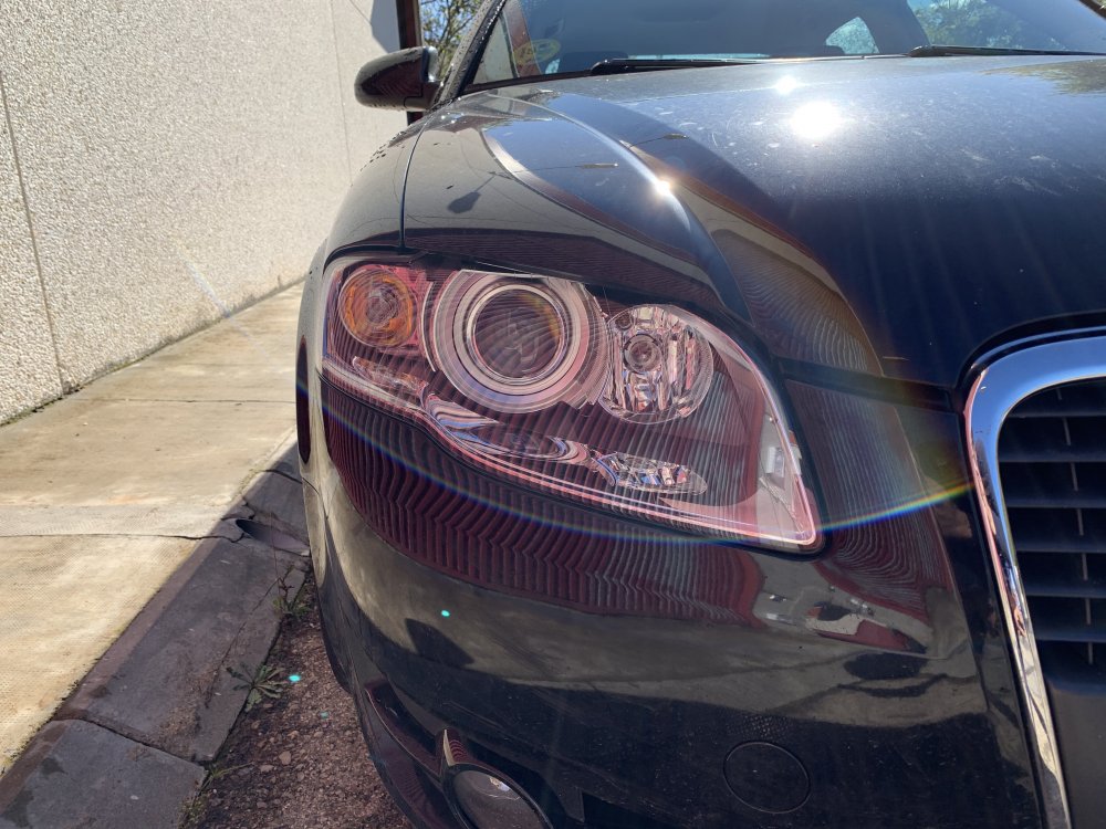

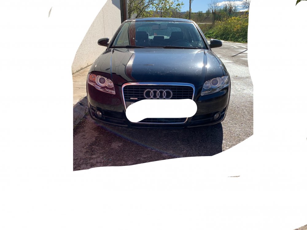

Ya he encontrado el pasamuros(gracias a tu foto) del paso de rueda al motor, ahora me falta por ver cuál has usado para pasar a la zona de debajo de volante. Apenas me cabe la mano, quitaste la rueda ó lo hiciste de dentro hacia fuera?? Pongo unas fotillos con los faros nuevos, estos son del sline, con los Intermitentes blancos.

Por fin tengo todo activado, ya me funcionan las largas y me funciona todo bien. Lo único que el faro derecho se empaña un poco, alguna solución ?? Creo que el agua entra en la parte del intermitente(por el exterior) parece que no cierra bien el cristal.
Miles de gracias!!
Son los del cabrio por eso tienen la tulipa del intermitente blanca (aunque he visto algun berlina/avant normal importado con ellos puestos
hace 13 horas, Borja_ dijo:
Si entra por la parte superior de la tulipa en la junta no hace buen estanco, a mi tambien me pasa, lo selle y aguantó dos inviernos, pero vuelve a estar igual.

Yo los he sellado esta tarde con un bostik 106, a ver qué tal.....Muchas gracias por todo, la verdad que sin tu ayuda no lo hubiera conseguido. Ahora lo próximo va a ser una Repro. Vamos a pasar de 204 a unos teóricos 270cv.
