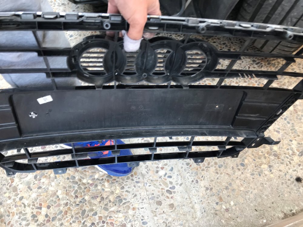

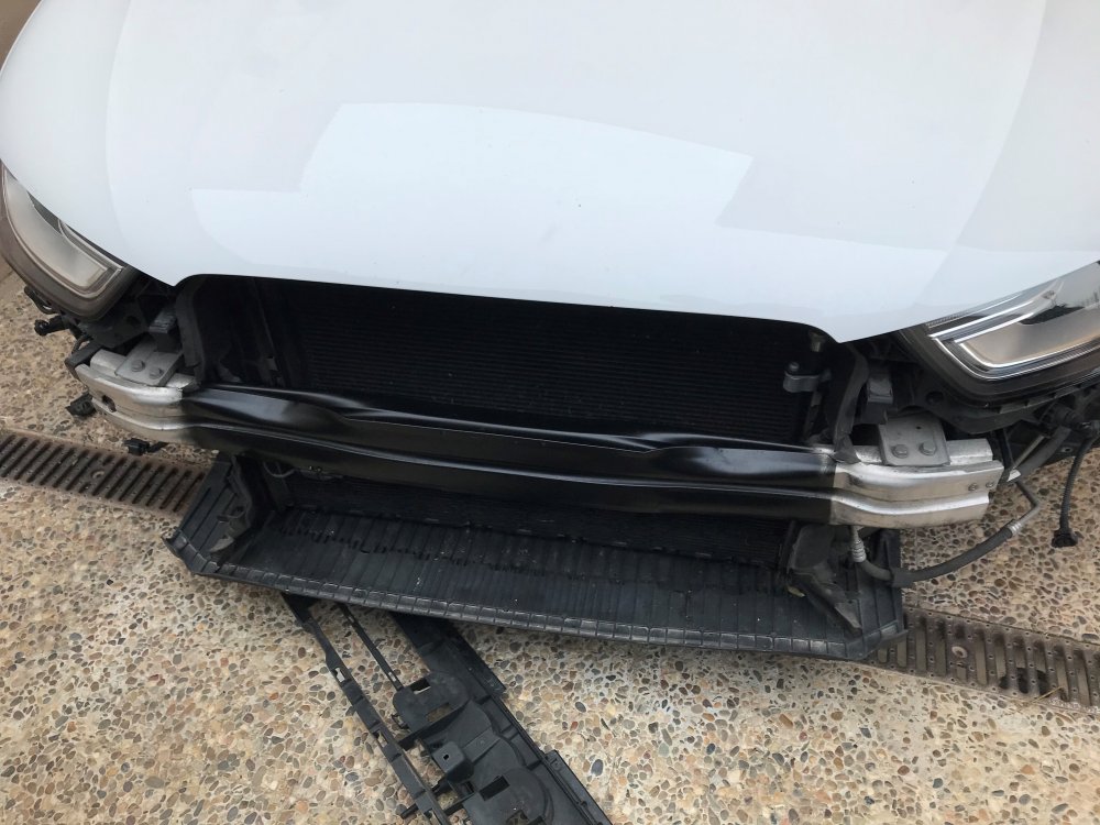

arnold1987 Publicado 10 de Noviembre del 2019 Denunciar Publicado 10 de Noviembre del 2019 Buenas tardes. No soy de abrir muchos hilos, pero he estado buscando la info y no me aclaro en un par de cosas. Leyendo en el hilo de las ofertas ya tengo claro que hay que pintar e instalar el refuerzo para darle consistencia a la parrilla nueva. Mi duda es que he ido a desmontar el paragolpes y, aparte de que me faltan dos tornillos, la parrilla original no trae el "corcho/poliexpan" (no sé excactamente que material es) que va junto a la vigueta. Y lo que tampoco trae es nada para ocultar ese "corcho". La nueva parrilla solo traía eso, la parrilla y gracias.¿Sabeis si puedo pillar el corcho y algo que lo cubra en algún sitio? Os adjunto unas fotos de como está ahora mismo. Responder

zZarZiLLoSs Publicado 10 de Noviembre del 2019 Denunciar Publicado 10 de Noviembre del 2019 El corcho que mencionas deberias de llevarlo de serie ... no obstante con esa parrila los suyo es eliminarlo ya que sino lo veras y no queda muy estetico, de todas formas si lo necesitaras en el concesionario lo podrias conseguir. Responder
Farn68 Publicado 10 de Noviembre del 2019 Denunciar Publicado 10 de Noviembre del 2019 hace 7 minutos, arnold1987 dijo: Mi duda es que he ido a desmontar el paragolpes y, aparte de que me faltan dos tornillos, la parrilla original no trae el "corcho/poliexpan" (no sé excactamente que material es) que va junto a la vigueta. Y lo que tampoco trae es nada para ocultar ese "corcho". La nueva parrilla solo traía eso, la parrilla y gracias.¿Sabeis si puedo pillar el corcho y algo que lo cubra en algún sitio? Vaya... parece que en algún momento de su vida alguien quitó ese "corcho" y no lo volvió a poner, aparte de perder dos tornillos....Debería haber estado ahí, tras el espacio que ocupa la matrícula. Yo lo que haría, si aceptas un consejo, es buscar una pieza más pequeña de ese tipo de corcho o similar (como los utilizados para proteger los electrodomésticos en sus embalajes) y emplazarlo justo en ese espacio (detrás de la matrícula) y entre la vigueta de aluminio. Así evitarás que la nueva parrilla quede "al aire". O directamente ir a recambios y comprar el "corcho" original, pero luego deberás camuflarlo para que no se vea a través del panal de abeja... El numero de pieza en la imagen es el 12 y la referéncia OEM es 8K0 807 550 En el caso de mi parrilla, si que venía una pieza de plástico bastante endeble que servía para ese fin. Aquí puedes ver como quedó la parrilla con el refuerzo original+absorbedor de corcho+plástico negro A priori puede parecer una tontería sin importancia, pero eso aporta más consistencia a la parrilla ante pequeños golpes de aparcamiento....o los típicos que aparcan "de oido" Un saludo¡¡ Responder

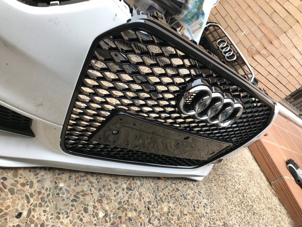

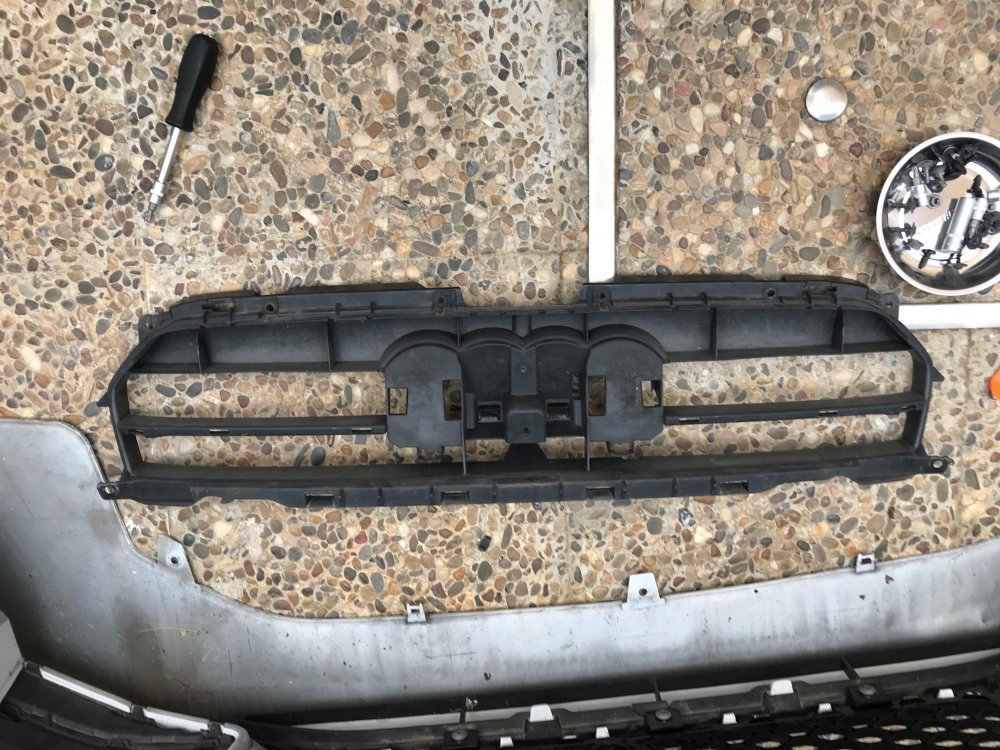

arnold1987 Publicado 10 de Noviembre del 2019 Autor Denunciar Publicado 10 de Noviembre del 2019 hace 14 minutos, Farn68 dijo: Vaya... parece que en algún momento de su vida alguien quitó ese "corcho" y no lo volvió a poner, aparte de perder dos tornillos....Debería haber estado ahí, tras el espacio que ocupa la matrícula. Yo lo que haría, si aceptas un consejo, es buscar una pieza más pequeña de ese tipo de corcho o similar (como los utilizados para proteger los electrodomésticos en sus embalajes) y emplazarlo justo en ese espacio (detrás de la matrícula) y entre la vigueta de aluminio. Así evitarás que la nueva parrilla quede "al aire". O directamente ir a recambios y comprar el "corcho" original, pero luego deberás camuflarlo para que no se vea a través del panal de abeja... El numero de pieza en la imagen es el 12 y la referéncia OEM es 8K0 807 550 En el caso de mi parrilla, si que venía una pieza de plástico bastante endeble que servía para ese fin. Aquí puedes ver como quedó la parrilla con el refuerzo original+absorbedor de corcho+plástico negro A priori puede parecer una tontería sin importancia, pero eso aporta más consistencia a la parrilla ante pequeños golpes de aparcamiento....o los típicos que aparcan "de oido" Un saludo¡¡ Muchas gracias por la info. Lo que me jode es que los tornillos son los dos horizontales que van en dirección al faro. Mañana me pasaré por el conce, que eso si quiero que vayan puestos. Tengo aqui una caja reciente con corcho, voy a poner algo a lo largo de matrícula a ver el resultado. Porque para poner el original tendría que poner algo que lo ocultara y es mas trabajo y no se como quedará el resultado. Ahora os paso un par de fotillos con el resultado final Gracias a todos de nuevo! Responder
Farn68 Publicado 10 de Noviembre del 2019 Denunciar Publicado 10 de Noviembre del 2019 Un poco de cinta americana de color negro puede sacarte del apuro... @arnold1987 Responder

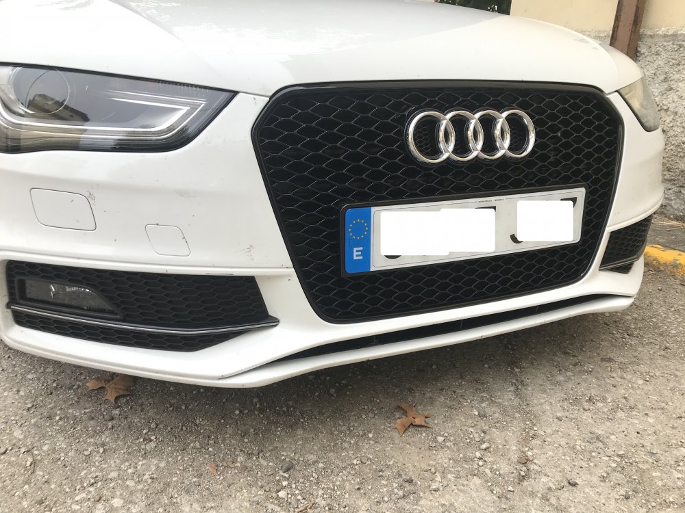

arnold1987 Publicado 11 de Noviembre del 2019 Autor Denunciar Publicado 11 de Noviembre del 2019 Bueno... parrila instalada. Al final no le puse ningún tipo de corcho. Pinté uno, lo cogí con una brida y al instalarlo me daba problema porque no entraba el frontal. Era tarde, tenia que montar, llevar al niño... intentaré a posteriori instalar algún refuerzo, porque como dice @Farn68, quedo algo endeble. Os paso fotos del resultado final. Responder

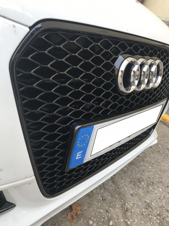

Moncho2 Publicado 12 de Noviembre del 2019 Denunciar Publicado 12 de Noviembre del 2019 En 10/11/2019 a las 16:26, arnold1987 dijo: Buenas tardes. No soy de abrir muchos hilos, pero he estado buscando la info y no me aclaro en un par de cosas. Leyendo en el hilo de las ofertas ya tengo claro que hay que pintar e instalar el refuerzo para darle consistencia a la parrilla nueva. Mi duda es que he ido a desmontar el paragolpes y, aparte de que me faltan dos tornillos, la parrilla original no trae el "corcho/poliexpan" (no sé excactamente que material es) que va junto a la vigueta. Y lo que tampoco trae es nada para ocultar ese "corcho". La nueva parrilla solo traía eso, la parrilla y gracias.¿Sabeis si puedo pillar el corcho y algo que lo cubra en algún sitio? Os adjunto unas fotos de como está ahora mismo. Hola Por si te sirve de inspiración...Yo lo hice así (protector adhesivo para evitar roces en el garaje) Responder
lukiA3 Publicado 18 de Noviembre del 2019 Denunciar Publicado 18 de Noviembre del 2019 Ha quedado precioso! Enhorabuena!!! Yo hice lo mismo que moncho, y queda muy reforzado Responder

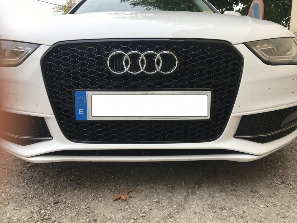

Moncho2 Publicado 22 de Noviembre del 2019 Denunciar Publicado 22 de Noviembre del 2019 Así ha quedado el mío por cierto... Responder
