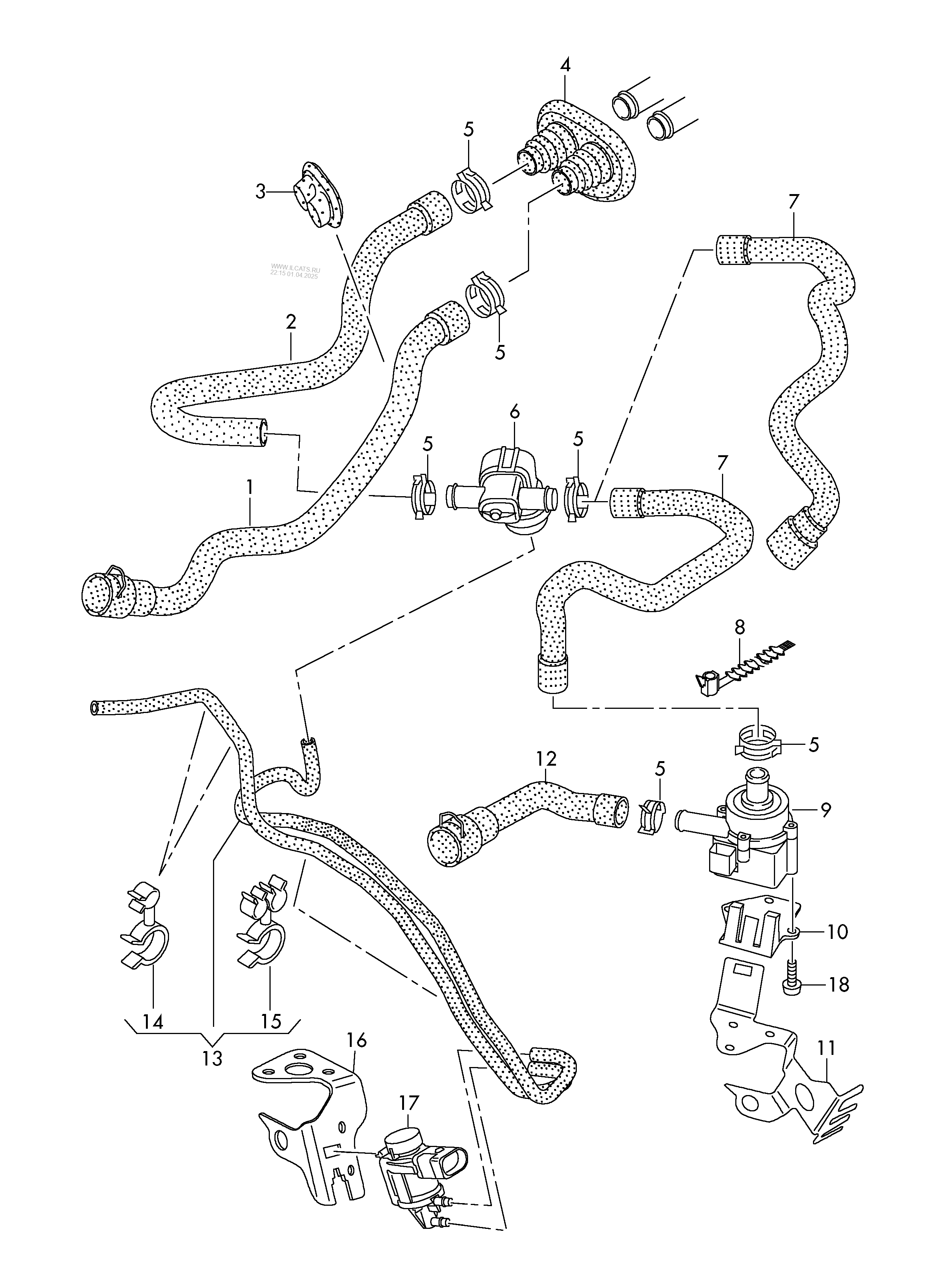

una pregunta, ¿habias sustituido alguna vez el líquido refrigerante?
Llevan una valvula de intercambio de calefacción, es de suponer que le llamen "grifo" 😂
Lo he mirado algo por alto y he visto dos variantes en a4 b8 y A5:
a) de accionamiento neumático.   1J0819809
620819450.png&hash=f1d268a25c969cb6a0b14
b) accionamiento eléctrico: 4H0121671B
en prinicpio si vcds detecta fallo y no va la calefacción, deberia ser la versión eléctrica.
