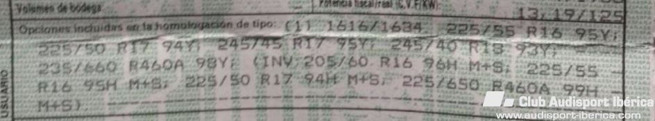

tio_pepe Publicado 21 de Noviembre del 2019 Denunciar Publicado 21 de Noviembre del 2019 hace 9 horas, juliaars2000 dijo: Desde luego Michelin es Michelin... vaya, qué indice pusistes y que medidas? marca y modelo de neumático? En rigor, podríamos llevar un IC94 siempre y cuando no excedamos el límite de masa permitido en ficha técnica. En el 3.0 TDI 1305Kg en eje delantero y los neumáticos soportarían 1340Kg, que no va a ser que lleguen a 1345Kg y se rajen pero bueno. No obstante, he comentado esta inquietud al ingeniero a ver que me comenta. Si no lo veo muy claro me iré a una báscula y echaré cuentas y si sigo con dudas venderé las llantas de 17" que compré y se acabó la historia. El coche declara 1765Kg pero reales en vacío serán unos 1820 Kg aprox con depósito casi vacío. Y si calculamos 4x 670Kg por neumático nos sobran 860Kg en vacío, aunque esta fórmula no es válida porque el coche pesa más de delante que de atrás. Os comentaré que me dice el ingeniero y pesaré el coche y valoraré. Pues en mi ficha dependiendo de la medida va un índice distinto Puse las 245/45 R17 99Y, le pregunté por varios y le daba igual PS4 o Primacy 4, todos a 106. Creo que era una oferta Responder
juliaars2000 Publicado 21 de Noviembre del 2019 Autor Denunciar Publicado 21 de Noviembre del 2019 hace 2 horas, tio_pepe dijo: Pues en mi ficha dependiendo de la medida va un índice distinto Puse las 245/45 R17 99Y, le pregunté por varios y le daba igual PS4 o Primacy 4, todos a 106. Creo que era una oferta Andandaaaaaa!!!!! Eso es tu ficha de serie no? Sin haber homologado nada verdad? Te dejan en equivalencias meter incluso 93Y impresionante! Aunque es el 2.0 todo el tuyo no? Podrías poner los pesos de taras y pesos máximos autorizados por ejes? (Sale debajo de tara) Mil gracias! Es por comparar pesos entre uno y otro. Me das algo de esperanzas jaja Responder
