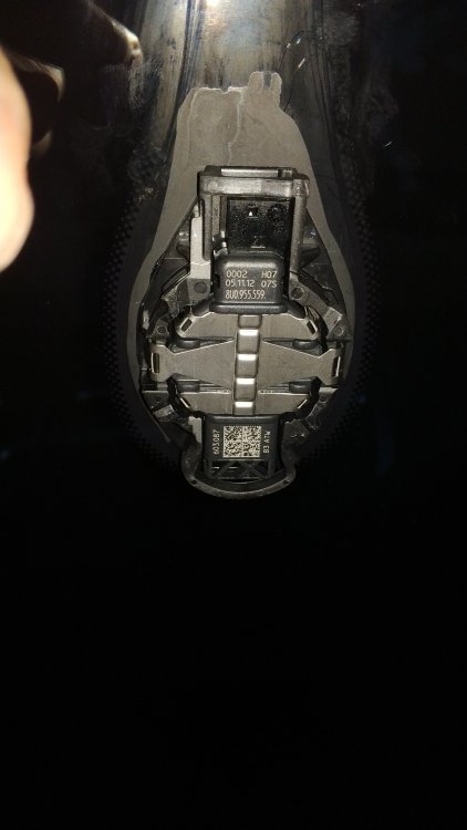

rubofg Publicado 11 de Noviembre del 2019 Denunciar Compartir Publicado 11 de Noviembre del 2019 Hola, he conseguido un sensor de luces y lluvia para mi a4 facelit. Al llevar la instalacion, solamemte tngo q quitar el qe tngo y ponerle el que comprado. La cosa esq va pegado al cristal y no se la mejor forma de kitarlo...supongo q sacar las pestañas laterales e ir despegando poco a poco...pero es duro y no se si lo reventare...quizas algo de calor? Si alguien lo ha hecho, que me cuente si experiencia. Un saludo y gracias Responder Enlace al comentario Compartir en otros sitios web More sharing options...
menbla Publicado 11 de Noviembre del 2019 Denunciar Compartir Publicado 11 de Noviembre del 2019 y no pensaste en ir a un taller especialista en lunas? asi no corres el riesgo de romper nada y seguro que ni te cobran por 2 min. de tiempo Responder Enlace al comentario Compartir en otros sitios web More sharing options...
Scout Publicado 11 de Noviembre del 2019 Denunciar Compartir Publicado 11 de Noviembre del 2019 Tienes que quitar las patillas metálicas laterales que se ven, después un poco de paciencia y despegarlo con suavidad, si eres fino el gel se quedará pegado a la luna y no te hará falta un adhesivo nuevo, pues al meter el sensor que vayas a usar, lo presionas y vuelves a cerrar con las patillas metálicas. Es muy sencillo. Por cierto, ¿Por qué está despegado el tramo de plástico que va hasta el techo? No es necesario para nada, el retrovisor sale entero girando. Responder Enlace al comentario Compartir en otros sitios web More sharing options...
rubofg Publicado 12 de Noviembre del 2019 Autor Denunciar Compartir Publicado 12 de Noviembre del 2019 8 hours ago, Scout said: Tienes que quitar las patillas metálicas laterales que se ven, después un poco de paciencia y despegarlo con suavidad, si eres fino el gel se quedará pegado a la luna y no te hará falta un adhesivo nuevo, pues al meter el sensor que vayas a usar, lo presionas y vuelves a cerrar con las patillas metálicas. Es muy sencillo. Por cierto, ¿Por qué está despegado el tramo de plástico que va hasta el techo? No es necesario para nada, el retrovisor sale entero girando. Gracias @Scout Estaba esperando tu respuesta jeje...pues nada, lo ire haciendo despacio. El plastico lo quite xq me puse al tema y casi salio solo, asi q lo quite. Muchas gracias! Responder Enlace al comentario Compartir en otros sitios web More sharing options...
Scout Publicado 12 de Noviembre del 2019 Denunciar Compartir Publicado 12 de Noviembre del 2019 hace 10 horas, rubofg dijo: Gracias @Scout Estaba esperando tu respuesta jeje...pues nada, lo ire haciendo despacio. El plastico lo quite xq me puse al tema y casi salio solo, asi q lo quite. Muchas gracias! Hola! Lo único que creo que me equivoqué es en la referencia del sensor, el mío termina en B, y da error a pesar de funcionar correctamente tanto en lluvia como en luz, pero no así de humedad (por eso da el fallo). Sé de más casos como el mío. Sin embargo si termina en C ya no hay error...en fin, no voy a tocar más ahí porque sinceramente no aprecio nada que no tuviera antes en cuanto al sensor de humedad. Responder Enlace al comentario Compartir en otros sitios web More sharing options...
rubofg Publicado 12 de Noviembre del 2019 Autor Denunciar Compartir Publicado 12 de Noviembre del 2019 2 hours ago, Scout said: Hola! Lo único que creo que me equivoqué es en la referencia del sensor, el mío termina en B, y da error a pesar de funcionar correctamente tanto en lluvia como en luz, pero no así de humedad (por eso da el fallo). Sé de más casos como el mío. Sin embargo si termina en C ya no hay error...en fin, no voy a tocar más ahí porque sinceramente no aprecio nada que no tuviera antes en cuanto al sensor de humedad. Yo he conseguido uno original, no chino y acabado en B. El chino q tenia mirado en alixpres acababa en C...pero bueno, yo creo q si a ti te funciona a mi tamb. Me falta el tema del vagcom...stoy mirandolo Responder Enlace al comentario Compartir en otros sitios web More sharing options...
Scout Publicado 12 de Noviembre del 2019 Denunciar Compartir Publicado 12 de Noviembre del 2019 hace 1 hora, rubofg dijo: Yo he conseguido uno original, no chino y acabado en B. El chino q tenia mirado en alixpres acababa en C...pero bueno, yo creo q si a ti te funciona a mi tamb. Me falta el tema del vagcom...stoy mirandolo Funcionar funcionará seguro, pero mira, si es original así salimos de dudas, si realmente da el error por ser una copia o por no ser la referencia correcta para un facelift. No descarto ninguna opción porque hay gente con facelift y este sensor terminado en B de serie y obviamente no da error. Esperamos noticias cuando lo tengas instalado, la parte de vag com es sencilla, sigue el brico y listo. Responder Enlace al comentario Compartir en otros sitios web More sharing options...
Harigami Publicado 13 de Noviembre del 2019 Denunciar Compartir Publicado 13 de Noviembre del 2019 Yo tengo un A4 facelift y el sensor que lleva el mio acaba en B. Llevo trizona y sensor de luces y lluvia. Hace poco vendí un sensor que venía con el retrovisor con hichbeam que puse y tambien acababa en B. Eso si, originales, nada de copias chinas. Responder Enlace al comentario Compartir en otros sitios web More sharing options...
Scout Publicado 14 de Noviembre del 2019 Denunciar Compartir Publicado 14 de Noviembre del 2019 hace 20 horas, Harigami dijo: Yo tengo un A4 facelift y el sensor que lleva el mio acaba en B. Llevo trizona y sensor de luces y lluvia. Hace poco vendí un sensor que venía con el retrovisor con hichbeam que puse y tambien acababa en B. Eso si, originales, nada de copias chinas. Está bien saberlo, de todas formas yo el original nunca me planteé comprarlo, al menos en Audi, y por lo que vi en eBay tampoco bajaba demasiado de precio, ya que se iba a más de 100€ fácil solo el sensor sin la maneta de luces... sinceramente me parece una pasada para lo que es, además que el funcionamiento es bueno, no veo diferencia en este aspecto con el oem, y por la cuarta parte lo tenía puesto en casa. Responder Enlace al comentario Compartir en otros sitios web More sharing options...
rubofg Publicado 19 de Noviembre del 2019 Autor Denunciar Compartir Publicado 19 de Noviembre del 2019 On 11/12/2019 at 11:41 PM, Scout said: Funcionar funcionará seguro, pero mira, si es original así salimos de dudas, si realmente da el error por ser una copia o por no ser la referencia correcta para un facelift. No descarto ninguna opción porque hay gente con facelift y este sensor terminado en B de serie y obviamente no da error. Esperamos noticias cuando lo tengas instalado, la parte de vag com es sencilla, sigue el brico y listo. Bueno, ya he despegado el chisme...la verdad q ha salio solo casi. He puesto el nuevo, y la verdad q no se cómo de importante es que este pwgado, porque al meter el nuevo y encajarlo con las pestañas laterales ha kedado super encajado...pasara algo sino esta muu pegado? Xq alguna burbuja si que se ve...todavia me falta el tema del vagcom Responder Enlace al comentario Compartir en otros sitios web More sharing options...
Scout Publicado 19 de Noviembre del 2019 Denunciar Compartir Publicado 19 de Noviembre del 2019 hace 5 horas, rubofg dijo: Bueno, ya he despegado el chisme...la verdad q ha salio solo casi. He puesto el nuevo, y la verdad q no se cómo de importante es que este pwgado, porque al meter el nuevo y encajarlo con las pestañas laterales ha kedado super encajado...pasara algo sino esta muu pegado? Xq alguna burbuja si que se ve...todavia me falta el tema del vagcom La prueba del algodón será comprobar si las luces encienden y apagan correctamente con claridad u oscuridad, y si detecta cuando caen las gotas de agua y se pone en marcha el limpia, no hay más. Responder Enlace al comentario Compartir en otros sitios web More sharing options...
