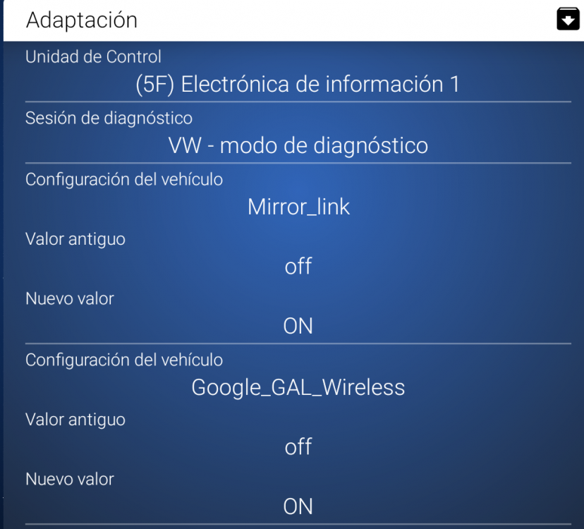

1Audi Publicado 23 de Marzo del 2020 Denunciar Publicado 23 de Marzo del 2020 (editado) En 2/2/2020 a las 20:19, Alobe dijo: Buenas Os pasop una mod para poder ver el nivel de aceite en el MMI. A mí no me funciona porque creo que solo funciona en el High. Lo he sacado de un foro aleman. Si alguien lo prueba y le funciona que lo diga. Electrónica de información STG 5F Adaptación -> " Car_Function_Adaptions_Gen2 " menu_display_oil_level (no activado -> activado) menu_display_oil_level_over_threshold_high (no activado -> activado) Restablecimiento de MMI (botón de volumen de 10 segundos) Luego se encuentra en Vehículo, Configuración, Verificar nivel de aceite es un nuevo elemento del menú Hola a todos. Gracias por vuestra ingente labor en favor de quienes no sabemos tanto. Llevo unos días dando cabezazos con esta adaptación y con la del Mirrorlink inalámbrico y nada. ¿Os importaría decirme si os pidió a alguien introducir el código de seguridad para poder realizar la adaptación? A mi no me lo pidió en ningún caso, para aceptar la adaptación, pero no me funciona. Gracias por adelantado. Mucha salud para todos. Editado 23 de Marzo del 2020 por 1Audi Autotexto Responder
kakalavaka Publicado 23 de Marzo del 2020 Autor Denunciar Publicado 23 de Marzo del 2020 Cuando no te pide los códigos de seguridad NO se activan las cosas (de hecho si vuelves a entrar en la codificación verás que sigue todo igual que antes de cambiarlo). El "truco" o "secreto" es lo de hacer las mods con el capó abierto, o el motor arrancado, (es un misterio el porqué de esto), incluso alguno ha apuntado que con la puerta del conductor abierta. Como dicen los rascas: siga intentándolo . Responder
1Audi Publicado 23 de Marzo del 2020 Denunciar Publicado 23 de Marzo del 2020 hace 1 hora, kakalavaka dijo: Cuando no te pide los códigos de seguridad NO se activan las cosas (de hecho si vuelves a entrar en la codificación verás que sigue todo igual que antes de cambiarlo). El "truco" o "secreto" es lo de hacer las mods con el capó abierto, o el motor arrancado, (es un misterio el porqué de esto), incluso alguno ha apuntado que con la puerta del conductor abierta. Como dicen los rascas: siga intentándolo . Perdón, parece que no he entendido algo. "La codificación" de los bits de adaptación ha cambiado, pero para aceptarla no pidió, en ninguno de los casos, la introducción del código de seguridad de cada módulo. Pregunto si hace falta introducirlo para que la adaptación funcione. Responder

1Audi Publicado 24 de Marzo del 2020 Denunciar Publicado 24 de Marzo del 2020 hace 3 horas, crocchio dijo: Hola @Crocchio, En lo que al vehículo se refiere yo hice esto (ver imagen adjunta) y no me funciona. Factores que pueden influir: 1. No puse código de seguridad. 2. Falta algún dato. 3. Mi móvil no es compatible con Mirrorlink por ser último modelo (menos de 2 años) de Huawei. Suerte con tu caso, ya nos dirás. Ojo! Puerta abierta, abrir capó y usa el dedo bueno. buenos días así que no entendí que el q3 f3 tiene la capacidad de ejecutar android auto wireless? depende del auto o del teléfono? ¿tienes que habilitar algo con obd11? gracias hazme entender? Responder

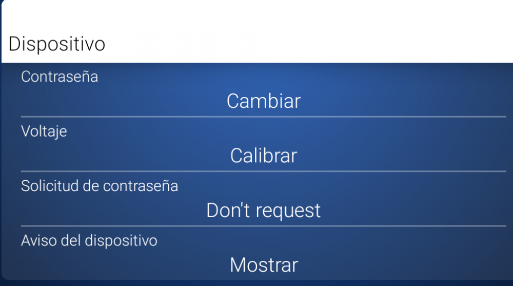

kakalavaka Publicado 24 de Marzo del 2020 Autor Denunciar Publicado 24 de Marzo del 2020 hace 15 horas, 1Audi dijo: Perdón, parece que no he entendido algo. "La codificación" de los bits de adaptación ha cambiado, pero para aceptarla no pidió, en ninguno de los casos, la introducción del código de seguridad de cada módulo. Pregunto si hace falta introducirlo para que la adaptación funcione. El código de seguridad lo pide siempre; y si no lo hace es por dos razones: porque lo has memorizado en las opciones voluntariamente o porque el programa está fallando. Cuando el cambio de codificación está bien hecho y lo acepta te sale un cartelito en verde que dice "codificación aceptada"; si no te pide el código (y tampoco lo tenías memorizado mediante la opción correspondiente del menú) no te sale el cartelito, ergo la codificación no se aplica. Que no te pida el código suele ser porque las condiciones en las que estás haciendo la mod no son las correctas, (capó abierto, o motor encendido, etc.), lo cual no es siempre igual no se exactamente por qué. . Responder

1Audi Publicado 24 de Marzo del 2020 Denunciar Publicado 24 de Marzo del 2020 (editado) hace 52 minutos, kakalavaka dijo: El código de seguridad lo pide siempre; y si no lo hace es por dos razones: porque lo has memorizado en las opciones voluntariamente o porque el programa está fallando. Cuando el cambio de codificación está bien hecho y lo acepta te sale un cartelito en verde que dice "codificación aceptada"; si no te pide el código (y tampoco lo tenías memorizado mediante la opción correspondiente del menú) no te sale el cartelito, ergo la codificación no se aplica. Que no te pida el código suele ser porque las condiciones en las que estás haciendo la mod no son las correctas, (capó abierto, o motor encendido, etc.), lo cual no es siempre igual no se exactamente por qué. . En mi caso particular, cartelito verde y adaptación realizada con éxito en la aplicación. Resultado: no se ve nunca el nivel de aceite, ni veo la opción del Mirrorlink. Desconozco las opciones de la aplicación en las que pude memorizar la ausencia de necesidad de aceptar los códigos de seguridad. Adjunto pantallazo de opciones que creía referentes a la necesidad de introducir la clave de acceso en cada inicio de sesión por si fuera eso. Probaré a introducir el código de seguridad mi próximo día de trabajo. Por cierto me aceptó las adaptaciones sin arrancar el coche, tan sólo contacto activado. Gracias por la ayuda. Editado 24 de Marzo del 2020 por 1Audi Adjuntar pantallazo Responder
