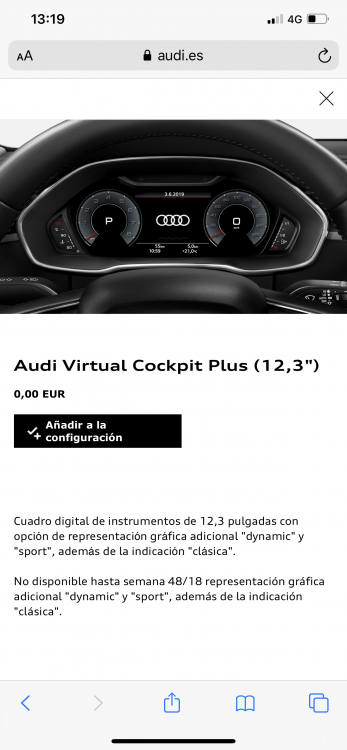

Rafa7 Publicado 11 de Abril del 2020 Denunciar Publicado 11 de Abril del 2020 He visto esta activación del test de agujas para el virtual cockpit plus, pero hay tres versiones , sabéis cual corresponde a cada modelo y como se activan? Responder
kakalavaka Publicado 12 de Abril del 2020 Autor Denunciar Publicado 12 de Abril del 2020 hace 17 horas, Rafa7 dijo: He visto esta activación del test de agujas para el virtual cockpit plus, pero hay tres versiones , sabéis cual corresponde a cada modelo y como se activan? En el listado de mods (el último que mandé, no en el que encabeza el hilo), viene éste: TEST DE AGUJAS/LUCES AL PONER CONTACTO.- 1.- Unidades de Control 2.- Módulo 17 (código de seguridad 25327) 3.- Modo codificación extendida 4.- En el Byte 1 activar el bit 0 5.- Aceptar cambios En mi caso, que tengo el VC de 10", me hace el primero y el último que son las dos posibles esferas que me presenta. . Responder
kakalavaka Publicado 12 de Abril del 2020 Autor Denunciar Publicado 12 de Abril del 2020 (editado) hace 18 horas, miguelmiky dijo: Por su puedo aportar un poquito de luz del Carplay inalambrico, mi coche un Q3 F3 Advance con el MMI plus etc, por todo lo que he podido leer y estudiar, solo lo he podido enlazar por cable, lei por ahi que según que telefono y version de android soportan el inalambrico en mi casa un sansung A40, lo he intentado de todas las formas con wiffi, sin wuffi nada de nada, ahora estoy a la espera de recibir el Obdleven para trastear con el aparatito, pero al comprarlo desde la APP por 34,99€ me surge una duda que es la que me temo, que por ese precio solo he comprado la licencia PRO aunque en el correo del pago por google play pone : OBDeleven PRO (OBDeleven car diagnostics) (de Voltas IT, LLC) 34,99 € Total: 34,99 € (Incluye 6,07 € de IV No se si al final me vendra el aparatito. Por el precio que has pagado, creo que lo que has comprado es la licencia PRO, pero sin el OBD ya que el conjunto suele costar de 80€ para arriba. Respecto al móvil, puse hace unos días un enlace sobre el tema; muy pocos telefonos android soportan el modo inalámbrico... . Editado 12 de Abril del 2020 por kakalavaka Responder
Rafa7 Publicado 12 de Abril del 2020 Denunciar Publicado 12 de Abril del 2020 hace 16 minutos, kakalavaka dijo: En el listado de mods (el último que mandé, no en el que encabeza el hilo), viene éste: TEST DE AGUJAS/LUCES AL PONER CONTACTO.- 1.- Unidades de Control 2.- Módulo 17 (código de seguridad 25327) 3.- Modo codificación extendida 4.- En el Byte 1 activar el bit 0 5.- Aceptar cambios En mi caso, que tengo el VC de 10", me hace el primero y el último que son las dos posibles esferas que me presenta. . Buenas y gracias por la info. Entiendo que depende del modo de conducción te representa una o la otra?....puede que la 2ª sea solo para el RSQ3? Saludos Responder
kakalavaka Publicado 12 de Abril del 2020 Autor Denunciar Publicado 12 de Abril del 2020 hace 2 minutos, Rafa7 dijo: Buenas y gracias por la info. Entiendo que depende del modo de conducción te representa una o la otra?....puede que la 2ª sea solo para el RSQ3? Saludos En las opciones del MMI se puede cambiar la vista de los relojes, en mi caso la vista normal o deportiva, independientemente del modo de conducción que tengas activado. La 2ª yo no se si es del SQ3 o necesitas el VC de 12" (ya te digo que yo tengo el de 10" y solo puedo activar las dos mencionadas) Responder
Rafa7 Publicado 12 de Abril del 2020 Denunciar Publicado 12 de Abril del 2020 hace 1 minuto, kakalavaka dijo: En las opciones del MMI se puede cambiar la vista de los relojes, en mi caso la vista normal o deportiva, independientemente del modo de conducción que tengas activado. La 2ª yo no se si es del SQ3 o necesitas el VC de 12" (ya te digo que yo tengo el de 10" y solo puedo activar las dos mencionadas) Ok ahora entiendo.... las tres representaciones vienen con el virtual de 12” del paquete tecnológico: Esto de tener el coche en el conce y no poder matricularlo..... Responder
