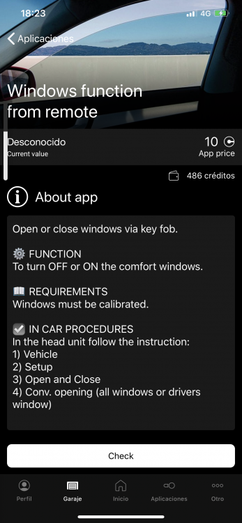

Rafa7 Publicado 22 de Junio del 2020 Denunciar Publicado 22 de Junio del 2020 hace 4 horas, kakalavaka dijo: A ver, que conste, es una auténtica pijada. Lo que hace es un barrido de agujas que si no estás atento ni lo ves. Pero bueno, es una chuminada visual bonita... . La de intermitentes confort a 5 activaré también y esta no se puede activar desde el mmi dependiendo del equipamiento? que hace esactamente? Responder
Atlantis Publicado 22 de Junio del 2020 Denunciar Publicado 22 de Junio del 2020 (editado) hace 4 horas, Rafa7 dijo: La de intermitentes confort a 5 activaré también y esta no se puede activar desde el mmi dependiendo del equipamiento? que hace esactamente? Cuando solo pulsas la palanca sin dejarla fijada, señaliza en lugar de 3 destellos señaliza 5. Eso lo tengo activado y como soy lento cambiando de carril pues es el tiempo ideal jejeje. A mi me gusta. Editado 22 de Junio del 2020 por Atlantis Responder
kakalavaka Publicado 23 de Junio del 2020 Autor Denunciar Publicado 23 de Junio del 2020 En 22/6/2020 a las 18:26, Rafa7 dijo: La de intermitentes confort a 5 activaré también y esta no se puede activar desde el mmi dependiendo del equipamiento? que hace esactamente? Entiendo que quieres saber qué función es la que activa esa opción de la que pones captura. Es para que manteniendo pulsado el botón de la llave te suba o te baje los cristales. . Responder
Rafa7 Publicado 23 de Junio del 2020 Denunciar Publicado 23 de Junio del 2020 hace 55 minutos, kakalavaka dijo: Entiendo que quieres saber qué función es la que activa esa opción de la que pones captura. Es para que manteniendo pulsado el botón de la llave te suba o te baje los cristales. . Pero eso ya lo hace de serie desde el mmi no? Responder
kakalavaka Publicado 23 de Junio del 2020 Autor Denunciar Publicado 23 de Junio del 2020 hace 11 minutos, Rafa7 dijo: Pero eso ya lo hace de serie desde el mmi no? Mi sLine lo tiene activado de serie (no se si se puede manipular desde el MMI), vete tu a saber si el Q3 básico lo hace o no... . Responder
Rafa7 Publicado 23 de Junio del 2020 Denunciar Publicado 23 de Junio del 2020 hace 21 minutos, kakalavaka dijo: Mi sLine lo tiene activado de serie (no se si se puede manipular desde el MMI), vete tu a saber si el Q3 básico lo hace o no... . Ok metçi Responder
