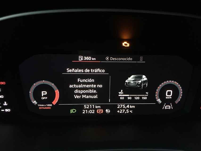

Riderbish Publicado 13 de Agosto del 2020 Denunciar Publicado 13 de Agosto del 2020 Hola de nuevo! Me he puesto a activar el reconocimiento de señales y luces automáticas y no hay manera...... Todos los pasos los he seguido al detalle y se activan sin problema excepto el Modulo A5 Sensor frontal... en los dos casos El caso es que en luces automáticas al entrar en cod,ext Byte 21 bit5, al aceptar modificación salta error "(31)Función no disponible" Lo mismo sucede con reconocimiento de señales, cod,ext Byte 16 bit4, al aceptar modificación hasta el mismo error "(31)Función no disponible" Sera la cámara? Tiene pinta pero tengo LaneAssist y desde fuera se ve o creo ver la cámara.... alguna idea?? Gracias Responder

Riderbish Publicado 13 de Agosto del 2020 Denunciar Publicado 13 de Agosto del 2020 hace 4 horas, kakalavaka dijo: Lo único que se me ocurre es el eterno diilema del OBDEleven para las modificaciones, hacerlo con el capó desbloqueado, con el contacto dado sin arrancar motor, con el motor arrancado... algunas veces es así de fastidioso el proceso. Pues si, ya lo he probado todo eso hehe ...de noche, de día, luces encendidas, apagadas... Lo raro también fue que en el v.cockpit me apareció el reconocimiento de señales antes de modificar nada y no estoy seguro qué pasó, ahora ya no sale. Solo hice backup de todos los modulos. Estoy mirando en un foro de Ateca que se habla algo de borrar cache de app y reiniciar dispositivo, desconectar y conectar obd.... incluso se comenta que hasta mas de 10 veces Bueno voy a probar esto, si alguien le ha pasado que comente si tiene solución. Responder

Santuarium Publicado 14 de Agosto del 2020 Denunciar Publicado 14 de Agosto del 2020 (editado) En 13/8/2020 a las 12:47, Riderbish dijo: Hola de nuevo! Me he puesto a activar el reconocimiento de señales y luces automáticas y no hay manera...... Todos los pasos los he seguido al detalle y se activan sin problema excepto el Modulo A5 Sensor frontal... en los dos casos El caso es que en luces automáticas al entrar en cod,ext Byte 21 bit5, al aceptar modificación salta error "(31)Función no disponible" Lo mismo sucede con reconocimiento de señales, cod,ext Byte 16 bit4, al aceptar modificación hasta el mismo error "(31)Función no disponible" Sera la cámara? Tiene pinta pero tengo LaneAssist y desde fuera se ve o creo ver la cámara.... alguna idea?? Gracias Tambien tengo el mismo problema con las luces automáticas... y no he podido hacer nada de momento. De que fecha fabricación es tu coche? Yo creo que han cambiado algunos parámetros para los modelos más recientes... El mio se fabricó creo que a finales de mayo o primero de junio... bueno en la primera semana que abriran la fabrica despues del confinamiento. Editado 14 de Agosto del 2020 por Santuarium Responder

Riderbish Publicado 14 de Agosto del 2020 Denunciar Publicado 14 de Agosto del 2020 hace 7 horas, Santuarium dijo: Tambien tengo el mismo problema con las luces automáticas... y no he podido hacer nada de momento. De que fecha fabricación es tu coche? Yo creo que han cambiado algunos parámetros para los modelos más recientes... El mio se fabricó creo que a finales de mayo o primero de junio... bueno en la primera semana que abriran la fabrica despues del confinamiento. Mi audi es el 35 tdi black line de principios de año, creo que me lo entregaron el 31 de enero. hace 4 horas, Rafa7 dijo: Yo hoy he intentado desactivar nivel de aceite porque no me funciona y el obdeleven de 2ª gener. Y no me conecta bien ni he podido entrar en adaptaciones... tengo iphone 11 actualizado y la app de obdeleven tambien.... ni siquoera me salian aplicaciones..... os pasa con el iphone? Saludos Tal y como dice kakalavaka, con iPhone solo puedes hacer modificaciones de aplicaciones con creditos y test, nada de lo demás, una verdadera m**** la verdad.... siendo uno de los teléfonos mas vendidos.... Por otro lado y volviendo al tema de las activaciones que no me deja, hoy me ha vuelto a salir eso de las señales. Hoy he tenido que hacer varios trayectos y me he fijado bien cada vez que encendía el coche. Y ha salido un par o tres de veces. ¿?¿? Sale justo el siguiente después de LaneAssist moviendo la rueda. Estoy flipando, no se si ir a preguntar a audi por si me dicen que he toqueteado algo.... Responder
