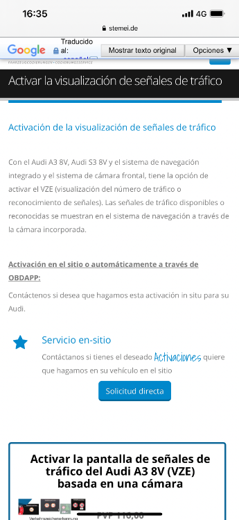

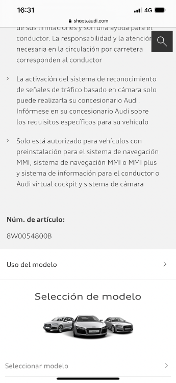

pabloun Publicado 22 de Diciembre del 2020 Denunciar Publicado 22 de Diciembre del 2020 Hola nuevamente, seguí las instrucciones de este post y logré activar la detección de señales de tráfico... más o menos... resulta que cada vez que arranco el coche salga este error de "detección de señale de tráfico actualmente limitada". He pasado ya un par de horas leyendo otros posts y no logro encontrar información relevante que me permita arreglar este problema. Me parece que se falta alguna alguna modificación para dar el toque final al proceso... en algún foro leí algo de un "modo fusión" pero no entiendo bien de que se trata. Perdón si este post no tiene mucho sentido. Responder
lga1 Publicado 23 de Diciembre del 2020 Denunciar Publicado 23 de Diciembre del 2020 Hola, Si no tienes navegador y activas el reconocimiento de señales solo funciona con la cámara frontal , por eso sale el mensaje que desaparece una vez detectas la primera señal. Ese mensaje no se puede quitar (hasta el momento), y te toca decidir si merece la pena. Responder

pabloun Publicado 23 de Diciembre del 2020 Denunciar Publicado 23 de Diciembre del 2020 hace 13 horas, lga1 dijo: Hola, Si no tienes navegador y activas el reconocimiento de señales solo funciona con la cámara frontal , por eso sale el mensaje que desaparece una vez detectas la primera señal. Ese mensaje no se puede quitar (hasta el momento), y te toca decidir si merece la pena. Gracias por responder. Si tengo navegación, aunque fue instalada por el concesionario luego de que compré el coche. Es decir, es “original” pero no salió así de fábrica. Responder
pabloun Publicado 28 de Diciembre del 2020 Denunciar Publicado 28 de Diciembre del 2020 En 23/12/2020 a las 23:04, pabloun dijo: Gracias por responder. Si tengo navegación, aunque fue instalada por el concesionario luego de que compré el coche. Es decir, es “original” pero no salió así de fábrica. No hay manera, he quitado el reconocimiento de señales porque me molestaba el pitido de error. Responder
