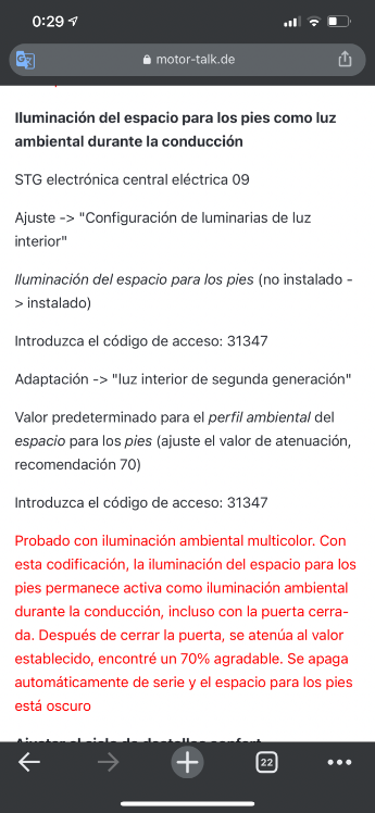

VicAudi Publicado 22 de Marzo del 2021 Denunciar Publicado 22 de Marzo del 2021 Algun coding para dejar la luz del reposapies encendida una vez ya dentro del vehiculo y conduciendo? Responder
Atlantis Publicado 22 de Marzo del 2021 Denunciar Publicado 22 de Marzo del 2021 hace 42 minutos, VicAudi dijo: Algun coding para dejar la luz del reposapies encendida una vez ya dentro del vehiculo y conduciendo? Me interesa, estoy contigo. Que se pudiese dejar encendido y graduar intensidad. Responder
Atlantis Publicado 23 de Marzo del 2021 Denunciar Publicado 23 de Marzo del 2021 hace 7 horas, maceda33 dijo: Genial....lo pruebo dentro de un rato. Muchas gracias.. Responder
