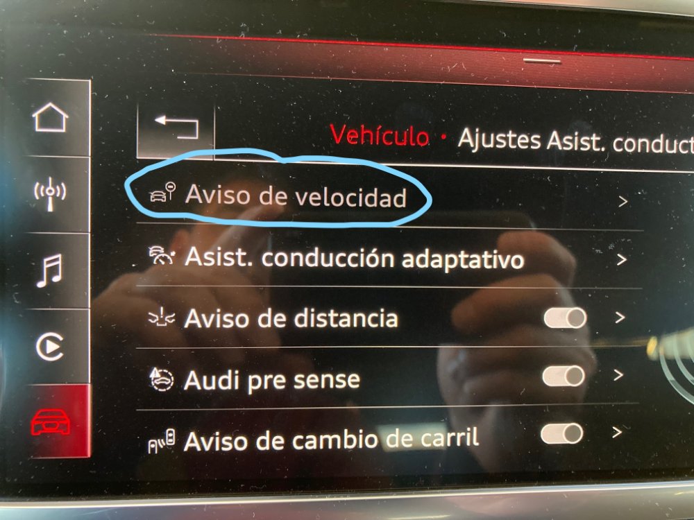

Ara7 Publicado 11 de Abril del 2021 Denunciar Publicado 11 de Abril del 2021 Hay alguna forma que el coche adapte su velocidad a las señales de tráfico de la ruta? Responder

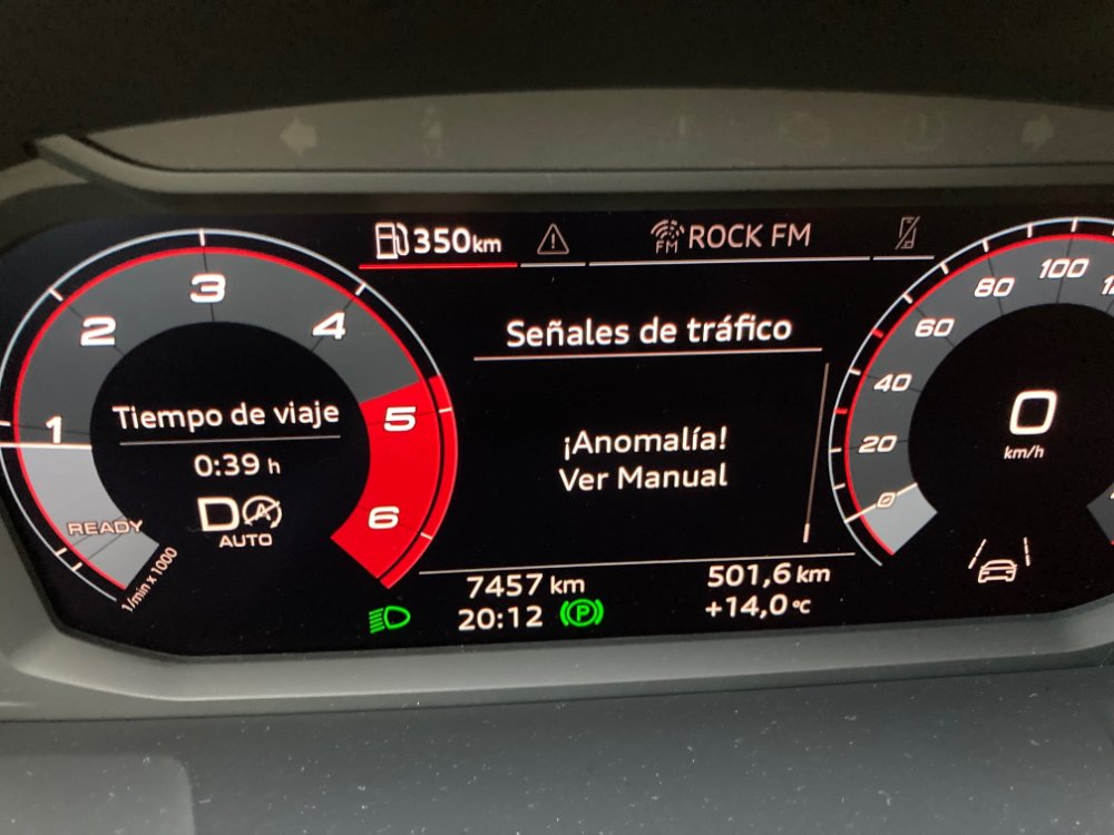

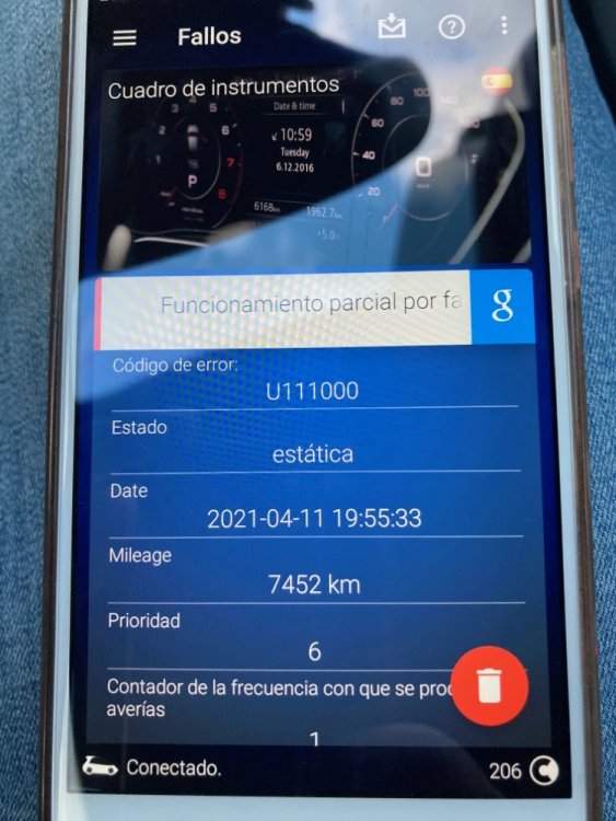

Jaredondo Publicado 11 de Abril del 2021 Denunciar Publicado 11 de Abril del 2021 Muchas gracias por información, pero no hay forma. Estos los pasos que he seguido, siguiendo el manual del foro. RECONOCIMIENTO DE SEÑALES DE TRÁFICO.-Nota: donde pone “Coding” es posible que esté traducido a “Codificación extendida”1. Antes de proceder, es muy recomendable realizar backups de los módulos a tocar, queson estos: A5, 5F y 172. Accedemos al módulo A5 y vamos a Coding, modo Bytes.3. En el Byte 16 activamos el bit 4.4. Aceptamos el cambio y, a continuación, accedemos al módulo 5F, adaptación.5. Entramos en la opción Adaptación Car_Function_Adaptations_Gen2 y activamos lossiguientesparametros:menu display road sign identification y menu display road signidentification over threshold high6. Aceptamos el cambio y entramos en la opciónAdaptación Car_Function_List_BAP_Gen2, donde activamos el siguienteparametro: traffic sign recognition 0x217. Ahora buscamos la opción traffic sign recognition 0x21 msg bus y le damos el valorDatabus Infotainment (puede variar el texto en función del idioma, pero es la quepone que es el bus del Infotainment). Valor por defecto "Bus de Datos Extendido"8. Aceptamos el cambio y, por último, accedemos al módulo 179. Dentro de Coding, modo Bytes, en el Byte 5 activamos el bit 2.Sería interesante reiniciar el MMI (pulsación larga en el botón encendido hasta que reinicie) Y estos son los mensajes que me aparecen en el cuadro y el MMI. El aviso de velocidad me ha aparecido en el MMI, pero no me aparece disponible. Y después de hacer los cambios, me aparecen dos errores que antes no tenia. No se que estoy haciendo mal..... Responder
kakalavaka Publicado 13 de Abril del 2021 Autor Denunciar Publicado 13 de Abril del 2021 Probablemente no estés haciendo nada mal, las centralitas nuevas no aceptan algunas codificaciones. Para revertir los errores deja todo como lo tenías (espero que hayas apuntado lo que ibas cambiando). . Responder
Jaredondo Publicado 13 de Abril del 2021 Denunciar Publicado 13 de Abril del 2021 hace 1 hora, kakalavaka dijo: Probablemente no estés haciendo nada mal, las centralitas nuevas no aceptan algunas codificaciones. Para revertir los errores deja todo como lo tenías (espero que hayas apuntado lo que ibas cambiando). . Ok, gracias por todo. Siempre hago copia antes de de hacer algún cambio, y si veo que no funciona o da problemas, lo dejo como estaba antes de los cambios. Lo dicho gracias por todo. Un abrazo. Responder

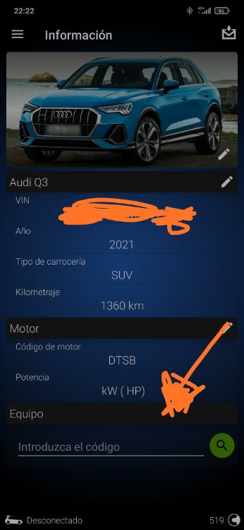

piwi88 Publicado 28 de Junio del 2021 Denunciar Publicado 28 de Junio del 2021 Hola, En la configuración del OBD, donde hay que poner código de equipo, donde esta en el coche? Muchas gracias Responder
kakalavaka Publicado 28 de Junio del 2021 Autor Denunciar Publicado 28 de Junio del 2021 ¿Puedes explicarlo un poco mejor? No entiendo muy bien la pregunta. Del coche, que yo sepa, no te pide nada la app, como mucho te pide el código de activación de la versión PRO, el cual hubo de venirte con el OBDEleven. hace 10 horas, piwi88 dijo: Hola, En la configuración del OBD, donde hay que poner código de equipo, donde esta en el coche? Muchas gracias Responder
piwi88 Publicado 28 de Junio del 2021 Denunciar Publicado 28 de Junio del 2021 Lo pongo asi para que veáis en la app donde esta esa casilla. Es en garaje, elegir el coche y ahi dentro de información. Responder
kakalavaka Publicado 30 de Junio del 2021 Autor Denunciar Publicado 30 de Junio del 2021 (editado) ¿Ya has metido el código de activación del OBDEleven PRO? Es decir, antes de enchufar el OBD al coche deberías de activar la licencia PRO en la APP del OBDEleven. Que yo sepa, es el único código que tienes que tener. Por cierto, acabo de leer un hilo en otro foro en el que indica que ese código de "equipo" (que en realidad sería "equipamiento") NO es necesario meterlo para nada. https://www.clubvwtroc.es/threads/primeros-pasos-con-obdeleven.1371/ Hilo 2 . Editado 30 de Junio del 2021 por kakalavaka Responder
