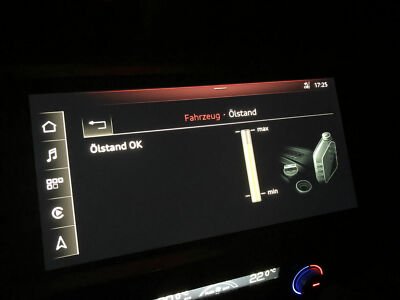

Jose CD Publicado 26 de Julio del 2021 Denunciar Publicado 26 de Julio del 2021 En 2/2/2020 a las 20:19, Alobe dijo: Buenas Os pasop una mod para poder ver el nivel de aceite en el MMI. A mí no me funciona porque creo que solo funciona en el High. Lo he sacado de un foro aleman. Si alguien lo prueba y le funciona que lo diga. Electrónica de información STG 5F Adaptación -> " Car_Function_Adaptions_Gen2 " menu_display_oil_level (no activado -> activado) menu_display_oil_level_over_threshold_high (no activado -> activado) Restablecimiento de MMI (botón de volumen de 10 segundos) Luego se encuentra en Vehículo, Configuración, Verificar nivel de aceite es un nuevo elemento del menú ¡Funciona perfectamente! Muchas gracias!!!!!! Responder
Rafa7 Publicado 8 de Agosto del 2021 Denunciar Publicado 8 de Agosto del 2021 En 26/7/2021 a las 23:27, Jose CD dijo: ¡Funciona perfectamente! Muchas gracias!!!!!! Pues a mi esta mod no me funcionó , se veía en la pantalla la barra de nivel pero no marcaba el estado…. Responder

Jose CD Publicado 9 de Agosto del 2021 Denunciar Publicado 9 de Agosto del 2021 En 8/8/2021 a las 9:50, Rafa7 dijo: Pues a mi esta mod no me funcionó , se veía en la pantalla la barra de nivel pero no marcaba el estado…. ¡Vaya! Pues desconozco el motivo y no se cómo ayudarte. Mi coche es de enero de 2019. Espero que puedas solucionarlo. Un saludo Responder

Rafa7 Publicado 10 de Agosto del 2021 Denunciar Publicado 10 de Agosto del 2021 hace 16 horas, Jose CD dijo: ¡Vaya! Pues desconozco el motivo y no se cómo ayudarte. Mi coche es de enero de 2019. Espero que puedas solucionarlo. Un saludo Gracias, el mío es de 2020 y lo doy por imposible, lo intente varias veces….. Responder
