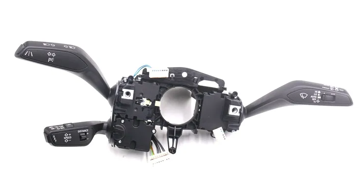

IvanSerrano Publicado 2 de Marzo del 2023 Denunciar Publicado 2 de Marzo del 2023 Buenas, he visto que algunos habéis activado el ACC por OBD11, en mi coche solo tengo limitador de velocidad, me gustaría añadir el ACC, he visto que puedo comprar la palanca, por que he visto que tengo la cámara multifunción (Tengo el extra de leer señales) en el parabrisas y el radar en el frontal del coche. ¿Añadiendo esto funcionaria? ¿Tenéis los códigos para activar el ACC por OBD11? un saludo! Responder

Jorgito7100 Publicado 6 de Abril del 2023 Denunciar Publicado 6 de Abril del 2023 En 2/3/2023 a las 13:59, IvanSerrano dijo: Buenas, he visto que algunos habéis activado el ACC por OBD11, en mi coche solo tengo limitador de velocidad, me gustaría añadir el ACC, he visto que puedo comprar la palanca, por que he visto que tengo la cámara multifunción (Tengo el extra de leer señales) en el parabrisas y el radar en el frontal del coche. ¿Añadiendo esto funcionaria? ¿Tenéis los códigos para activar el ACC por OBD11? un saludo! Buenas noches, conseguiste algo?? Yo estoy pensando lo mismo, si comprar el aro este con el ACC y codificar etc, o por el contrario no funcionará y es gastarme dinero tontamente. Sé de foros extranjeros que lo han hecho sin problemas, pero mi coche por ejemplo es un A5 2021 y como salen más capados que el modelo anterior 2020. Gracias. Responder
jfermar Publicado 16 de Abril del 2023 Denunciar Publicado 16 de Abril del 2023 En 2/3/2023 a las 13:59, IvanSerrano dijo: Buenas, he visto que algunos habéis activado el ACC por OBD11, en mi coche solo tengo limitador de velocidad, me gustaría añadir el ACC, he visto que puedo comprar la palanca, por que he visto que tengo la cámara multifunción (Tengo el extra de leer señales) en el parabrisas y el radar en el frontal del coche. ¿Añadiendo esto funcionaria? ¿Tenéis los códigos para activar el ACC por OBD11? un saludo! Hola Iván, yo también estoy interesado en activar el ACC en mi Q3 con la misma configuración que el tuyo. Entiendo que sería lógico poder activar el ACC la cámara multifunción y el radar frontal. ¿Has conseguido activar el ACC por ODBEleven? Un saludo Responder
