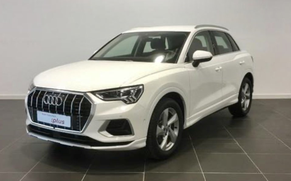

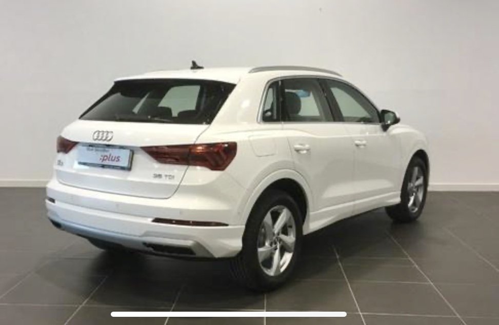

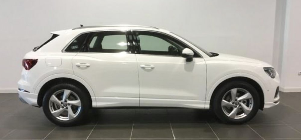

A mi me pasó lo mismo al poner un reporte a una app en AppStore. Lo que me comentas del montaje, sería un puntazo. Como aún no nos han dado el coche, puedo buscar una imagen del lateral. Lo dicho, un máquina!!! Gracias de antemano.
hace 3 minutos, BLACKHAWK dijo:
Así será nuestro q3
