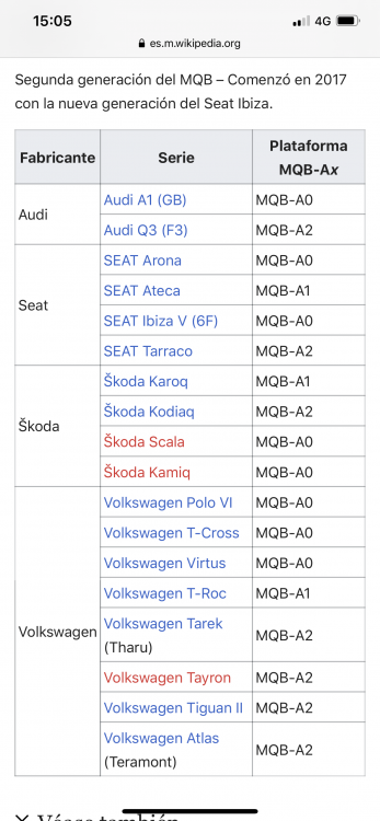

kakalavaka Publicado 4 de Febrero del 2020 Autor Denunciar Publicado 4 de Febrero del 2020 hace 4 horas, Rafa7 dijo: Buenas compañero.... leyendo estos comentarios apuntarte que aunque todos los coches con motor transversal del grupo vw utilizan la plataforma MQB....según modelos unas difieren o están mas evolucionadas , el q3 actual comparte plataforma MQB-A2 con el seat Tarraco, nuevo Tiguan, y un par de modelos de Skoda entre otros, pero el Seat Ateca no comparte plataforma con el Q3 actual... Saludos Bueno, desconozco si la MQBA1 difiere mucho de la MQBA2 en algo más que en el hecho de soportar más o menos grande la carrocería, las tecnologías que soporta creo que son las mismas. Sí es cierto es que MQBA0 es menos evolucionada en cuanto a la integración de ciertas tecnologías (por ejemplo el freno de mano eléctrico), pero MQBA1 y A2 es cuestión de tamaño, corrígeme si me equivoco. Tengo archivado un artículo de prensa de Autopista (de 2016 cuando salió a la venta el Ateca) en el que se comparaban el Tiguan y el Ateca. En este artículo no se hace ni siquiera mención a la cuestión de A1 o A2, solo al tema dinámico de los coches que, curiosamente, daba como más ágil al Ateca por su menor peso, o al tema de refinamiento que daba como vencedor al Tiguan por su enfoque algo más premium. Lo que si puedo decir es que, aparte de las sensaciones generales provocadas por el entorno de interacción con el coche, la seguridad que transmiten al rodar un Ateca y un Q3 es similar por no decir que exactamente igual. Quizá si lo ponemos a 200km/h la cosa cambia pero eso no se va a dar nunca a no ser que me vuelva loco. Por eso mi conclusión final: no merece la pena, en términos puramente económicos, pagar el doble por el coche. . Responder
Rafa7 Publicado 4 de Febrero del 2020 Denunciar Publicado 4 de Febrero del 2020 hace 51 minutos, kakalavaka dijo: Bueno, desconozco si la MQBA1 difiere mucho de la MQBA2 en algo más que en el hecho de soportar más o menos grande la carrocería, las tecnologías que soporta creo que son las mismas. Sí es cierto es que MQBA0 es menos evolucionada en cuanto a la integración de ciertas tecnologías (por ejemplo el freno de mano eléctrico), pero MQBA1 y A2 es cuestión de tamaño, corrígeme si me equivoco. Tengo archivado un artículo de prensa de Autopista (de 2016 cuando salió a la venta el Ateca) en el que se comparaban el Tiguan y el Ateca. En este artículo no se hace ni siquiera mención a la cuestión de A1 o A2, solo al tema dinámico de los coches que, curiosamente, daba como más ágil al Ateca por su menor peso, o al tema de refinamiento que daba como vencedor al Tiguan por su enfoque algo más premium. Lo que si puedo decir es que, aparte de las sensaciones generales provocadas por el entorno de interacción con el coche, la seguridad que transmiten al rodar un Ateca y un Q3 es similar por no decir que exactamente igual. Quizá si lo ponemos a 200km/h la cosa cambia pero eso no se va a dar nunca a no ser que me vuelva loco. Por eso mi conclusión final: no merece la pena, en términos puramente económicos, pagar el doble por el coche. . Cada mercado tiene sus clientes y para unos merecerá la pena pagar el doble o bastante mas por esa exclusividad, personalización ,servicio post venta, calidad, imagen...... seguramente el cliente de un Ateca no suele ser el cliente de un Q3 ....como dices en términos económicos no está justificada esa diferencia económica, en eso estamos de acuerdo.... yo me dejo llevar mas por lo pasional . Dejo esta tabla sencilla sobre plataforma MQB y algunos de sus modelos: Responder
kakalavaka Publicado 4 de Febrero del 2020 Autor Denunciar Publicado 4 de Febrero del 2020 hace 2 horas, Rafa7 dijo: yo me dejo llevar mas por lo pasional jjajaajaj, pues mi compra del Q3 no te digo si fue pasional, no había ni terminado de pagar el Ateca, tuvo que pelearse el comercial con la financiera para que me perdonasen la penalización por cancelación anticipada del préstamo. Lo mío fue verlo en la Feria Internacional de Muestras de Asturias expuesto y caer enamorado de él, hasta de su último tornillo. Solo tuve que "convencer" a mi mujer, la cual tardó una centésima de segundo en decir que sí Claro que dentro de cuatro años tendré que aterrizar porque la verdad es que Audi me queda un poco apretado de presupuesto, me gusta demasiado viajar y otros vicios, tengo que decidir si me hipoteco con un Audi o bajo un escalón y disperso un poco mi pecunio. ¡O vete a saber lo que pasa en cuatro años! . Responder
