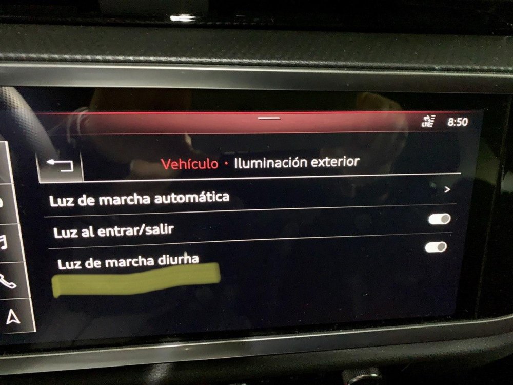

Activar o Desactivar las luces de día desde la pantalla
Con esta modificación añadiremos una nueva opción en el menú de luces que nos permitirá activar o desactivar las luces de día (DRL) desde la pantalla.
1 - Módulo 09 - Centralita electrónica. Code (31347)
2 - Adaptación
3 - Entrar en Aussenlicht_Front
4 - Tagfahrlichtnur Aktivierung durch BAP oder Bedienfolge moeglich -- (Cambiar valor a Activado)
Enjoy!
