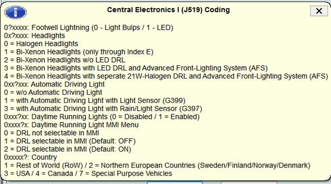

espdiego Publicado 17 de Noviembre del 2019 Denunciar Publicado 17 de Noviembre del 2019 (editado) hace 3 horas, orwellforfai dijo: Es como tu dices. Lei en el foro que hay una opcoin oculta. La pregunta pasa entonces si alguien lo pudo hacer funcionar con el VAG COM hace 3 horas, orwellforfai dijo: Es como tu dices. Lei en el foro que hay una opcoin . La pregunta pasa entonces por si alguien lo pudo hacer funcionar con el VAG COM Yo segui este post para poner las luces diurnas en los antinieblas en el A8 del 2007,no es lo que tú necesitas pero puede ayudarte https://www.audiworld.com/forums/a8-s8-d3-platform-discussion-60/sticky-how-program-vcds-have-your-drl-foglights-2854619/ En la imagen adjunta puedes ver el código del módulo central elctronics de un A8 que será similar al del A6 ...ccambiando el tercer bit x la izquierda según el modelo de Faro....y cambiando el segundo bit por la derecha activas o desactivas la opción en el MMI Editado 17 de Noviembre del 2019 por espdiego Responder
