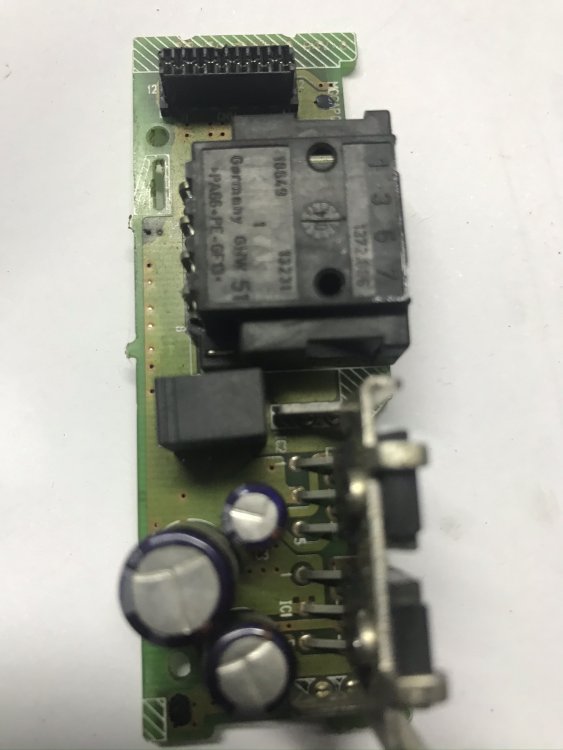

Josadel Publicado 16 de Noviembre del 2019 Denunciar Publicado 16 de Noviembre del 2019 He encontrado este componente junto al CD PLAYER de mi Audi A6 4F 2.0TDI del 2005. ¿Cual es su utilidad? ¿Es para conectar el CARGADOR de 6 discos mp3? ¿Es para conectar el cable MMI? Responder
Josadel Publicado 16 de Noviembre del 2019 Autor Denunciar Publicado 16 de Noviembre del 2019 Ahora, Josadel dijo: He encontrado este componente junto al CD PLAYER de mi Audi A6 4F 2.0TDI del 2005. ¿Cual es su utilidad? ¿Es para conectar el CARGADOR de 6 discos mp3? ¿Es para conectar el cable MMI? El componente tiene referencia mgcap00021b y tiene un conector hembra de 12 anclajes Responder
Josadel Publicado 6 de Mayo del 2020 Autor Denunciar Publicado 6 de Mayo del 2020 ¿Nadie sabe para que vale este modulo? Al salir de la zona del cd player, puede ser para montar la salida del cable AMI, que en versión, MMI 3g tiene un conector de 12 pines. Responder
Lazpi Publicado 6 de Mayo del 2020 Denunciar Publicado 6 de Mayo del 2020 hace 1 hora, Josadel dijo: ¿Nadie sabe para que vale este modulo? Al salir de la zona del cd player, puede ser para montar la salida del cable AMI, que en versión, MMI 3g tiene un conector de 12 pines. segun Audizine, parte de la electronica interna del cargador de CD's https://www.audizine.com/forum/showthread.php/556353-Attempting-MMI-4610-Update-quot-MetaInfo-cannot-be-analysed!-quot Lo que no entiendo es como te has encontrado esa placa 'suelta' 'al lado' del reproductor de CD's, es parte interna del cargador. Un saludo Responder
alcoscar Publicado 8 de Mayo del 2020 Denunciar Publicado 8 de Mayo del 2020 Efectivamente, la fuente de alimentación. Responder
Josadel Publicado 13 de Mayo del 2020 Autor Denunciar Publicado 13 de Mayo del 2020 Soy el primer sorprendido. Creí que era el modulo del conector en la guantera del cable AMI. He buscado esquema de la conexión interna de la toma en la guantera del cable AMI, y no hay nada. Como compruebo que conocéis muy bien el sistema audio-fibra óptica, de nuestros coches con las primeras versiones de MMI, ¿sabéis como viene instalada esta entrada para el AMI? Responder

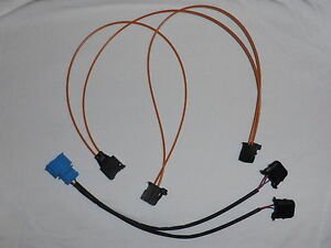

ximo@6 Publicado 14 de Mayo del 2020 Denunciar Publicado 14 de Mayo del 2020 en serie con la fibra óptica y con su cable de corriente, que puedes coger del mismo cargador pero al cual hay que hacerle un puente, pero si lo compras especifico ya lo trae hecho, esa fuente de alimentación la utilizarían para dar servicio a cualquier componente que pusieran Responder
Josadel Publicado 14 de Mayo del 2020 Autor Denunciar Publicado 14 de Mayo del 2020 hace 8 horas, ximo@6 dijo: en serie con la fibra óptica y con su cable de corriente, que puedes coger del mismo cargador pero al cual hay que hacerle un puente, pero si lo compras especifico ya lo trae hecho, esa fuente de alimentación la utilizarían para dar servicio a cualquier componente que pusieran He visto un juego de cables, con las especificaciones que comentas: Uno con entrada y dos salidas para alimentación , y otro, similar pero de fibra. Lo que sigue siendo desconocido para mi, es el modulo para conectar la fibra óptica, la alimentación y la salida para conectar el cable AMI, que no sea un Dension o similar. He querido poner las imágenes de los cables, pero al ser de paginas comerciales, no será viable y me parece correcto. Responder

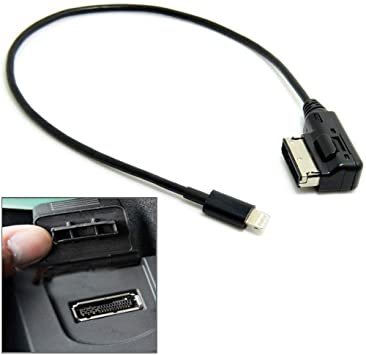

Josadel Publicado 15 de Mayo del 2020 Autor Denunciar Publicado 15 de Mayo del 2020 hace 20 horas, Josadel dijo: He visto un juego de cables, con las especificaciones que comentas: Uno con entrada y dos salidas para alimentación , y otro, similar pero de fibra. Lo que sigue siendo desconocido para mi, es el modulo para conectar la fibra óptica, la alimentación y la salida para conectar el cable AMI, que no sea un Dension o similar. He querido poner las imágenes de los cables, pero al ser de paginas comerciales, no será viable y me parece correcto. Este es cableado y la toma de AMI. Responder
ximo@6 Publicado 15 de Mayo del 2020 Denunciar Publicado 15 de Mayo del 2020 ese es el cableado, por lo menos es asi, y el cable del ami, tienes que saber que del ami puede salir especifico para un teléfono o usb Responder
Josadel Publicado 15 de Mayo del 2020 Autor Denunciar Publicado 15 de Mayo del 2020 hace 6 minutos, ximo@6 dijo: ese es el cableado, por lo menos es asi, y el cable del ami, tienes que saber que del ami puede salir especifico para un teléfono o usb Esa es la cuestion: ¿.de donde sale para conectarlo ? Responder

ximo@6 Publicado 16 de Mayo del 2020 Denunciar Publicado 16 de Mayo del 2020 tu coche es de 2005 por lo tanto tiene mmi 2g, necesitas el cable, vamos a no ser que lleves navegador no de casa y lleves un dension o algo por el estilo Responder
Josadel Publicado 17 de Mayo del 2020 Autor Denunciar Publicado 17 de Mayo del 2020 hace 17 horas, ximo@6 dijo: tu coche es de 2005 por lo tanto tiene mmi 2g, necesitas el cable, vamos a no ser que lleves navegador no de casa y lleves un dension o algo por el estilo Tengo pedido cable ami, con entrada USB. No tengo instalado Dension, ni navegador. Tengo instalada un tablet de 7’, wiffi con android, equipada con múltiples aplicaciones:Gps, Spotify, google maps, etc. Lo único que no me convence, es que tengo que recurrir a transmisor Fm, para introducir el sonido. Por ello, intento localizar la instalación del cable ami. Responder
