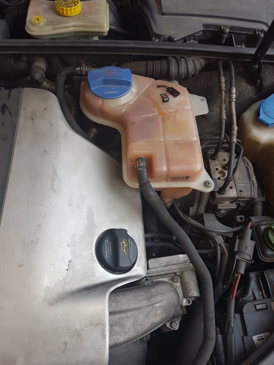

Hoy e ido a revisar el nivel del anticongelante y como la botella de expandion se ponen sucias no veia el nivel y al quitar el tapon mi sorpresa a sido qe la parte de dentro del tapon qe a qedado encajada en la botella y la goma estaba rota.intentare ponerla nueva y aver si puedo y limpio el circuito con un post qe vi de limpiarlo entero y echar vinagre a la entrada del radiador.aver si alguien me da una pista de pq en relentin el aire no sale tan caliente como cuando voy en autopista un saludo y perdon por el tocho no e pasado ni vag com ni nada

Muchass gracias amigo por responder aora mismo acabo de abrir el tapon del vaso y esta partido la parte de dentro es mas una parte con un muelle se a colado y e tenido qe sacarlo asiqe voy a comprar una botella nueva y liquido g 12. A tu respuestas como se hace eso de pulgarlo? Y otra pregrunta quiero limpiar el circuito con agua pq el color no me gusta pero no se qe manguito soltar para qe salga fuera la suciedad pq mi botella tiene dos manguitos uno al lado del radiador y otro qe entra por la zona de la bateria y luego el gordo debajo con el sensor cual me aconsejas quitar?

En otro post de calefacción del foro B6 se ha ahblado mucho de esto e incluso puse el link a un post de USA de alguiien que limpió todo el circuito, incluido el vaso de expansión, pero visto el color que tiene el tuyo mejor poner nuevo depósito y sobre todo el tapón. Pon G13 y no lo mezcles con otros.
Por el color, debes de tener el radiador de la calefacción cargadito de porquería. En el mismo post que te comento pone como limpiarlo, pero básicamente o lo poner nuevo o tienes que meter con cuidado agua enchufando una mangueta en el canuto de entrada y en el de salida que va en la caja de aguas. Verás que uno tiene un foro que es como se purga de aire.

Muchas gracias por la información ya e pedido el tapon y el refrigerante.una pregunta desde abajo del vehiculo se vacia todo el circuito? Me imagino qe para limpiar el radiador con agua antes e tenido qe vaciar todo el circuito pq si abro las tuberias del radiador me saldra todo por ahy y e visto qe se pulga abriendon el tapon un par de veces si no me equivoco. Gracias de nuevo aver si me lio qe me tiene rayado y lo prosimo la valvula egr qe yo creo qe me consume por tenerla sucia espero escribirte la prosima vez diciendote qe ya esta soluciona

Hola chicos hoy limpie el circuito de calefaccion de radiador y todo el circuito de refrigerante.tubo qe sacar un manguito y con una manguera en la botella qe fuera saliendo ya qe no tuve c*** a encontrar el grifo debajo del coche.tambien e quitado las dos tuberias qe van al radiador e echado vinagre y luego agua y e recogido todo. E probado la calefaccion en el garage de mi trabajo y fatal frio frio y me qedao flipado. Luego cuando e salido del curro hacia casa qe son 25km en autovia e probado la calefaccion y calienta de la o**** lo unico malo qe al llegar a mi garage y dejarle a relentin 5min le e dado al HI atope de aire y sale templado pega un bajon la temperatura asiqe esa es mi duda pq hace eso si parece qe va bien es ponerle atope en el mando de la calefaccion y el calor disminuye aver si me resolveis la duda amigos

vuelve a limpiar el radiador de la calefacción, yo tube ese problema y lo acabe solucionando, cambiando el vaso de expansión porque esta llenisimo de m**** y ni limpiandolo con arena y piedras se quitaba del todo, si el tapón lo tienes roto cambialo también ya que si pierde presión puede que te falle, o eso vi por ahí, y lo que te digo al principio limpia y limpia, y circula con agua para que veas que de un dia para otro el agua vuelva a volverse opaco, yo le acabé hechando 3 botellas de vinagre en 3 limpiezas diferentes, y tenía ese mismo problema después de hacer la primera limpieza.

Ok amigo pues le are otra limpieza al radiador aunqe no veas la qe hay qe liar pq tuve qe quitar la bateria y no veas para sacarla.la verda qe a mejorado mucho el problema qe no se como sacar todo el refrigerante sucio para meter el nuevo pq no encuentro el grifo de abajo qe lo tira todo super rapido
