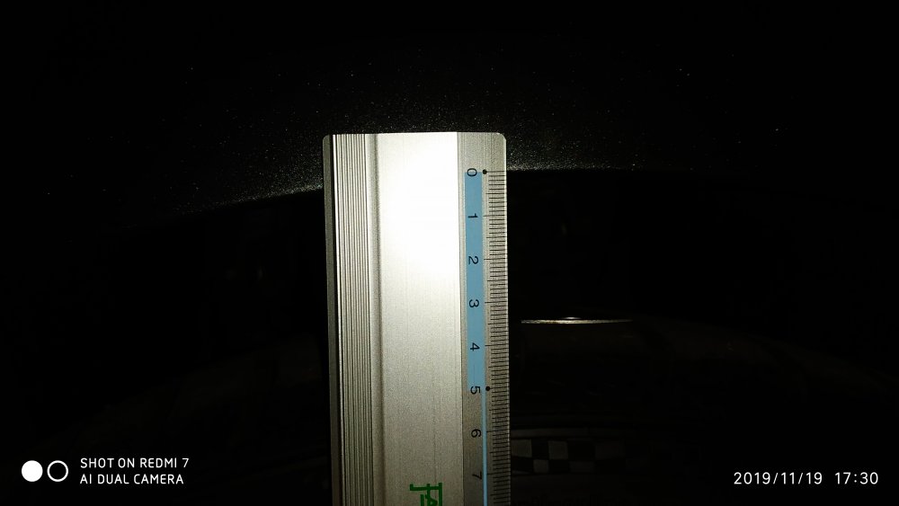

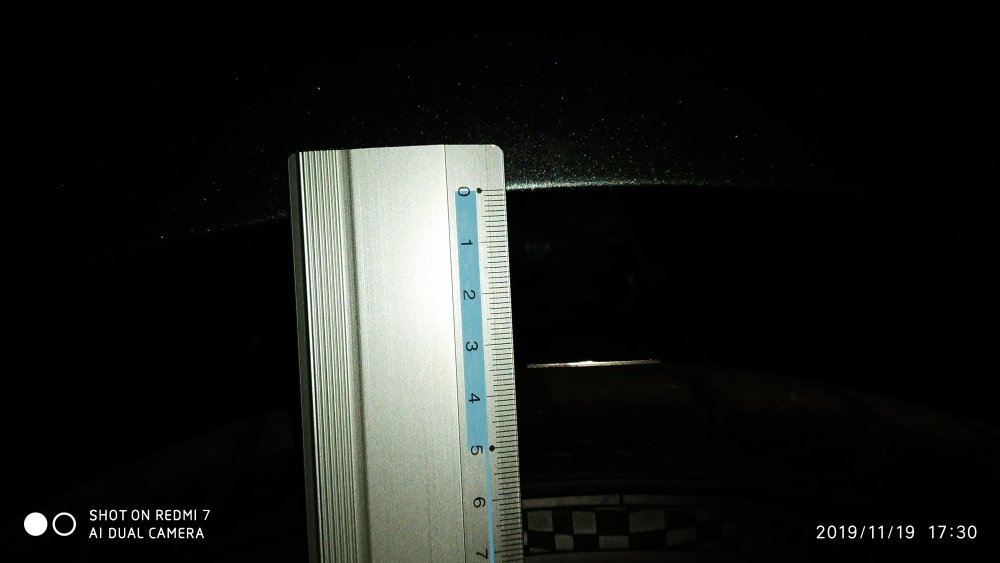

Despues de años dudando entre B12 Sportline o B12 Prokit, e incluso los B14 O B16, al final he optado por los dos primeros ya que los B14 y los B16 los veo mas para competicion y no (como en mi caso) para un vehiculo que solo lo saco 1 horas a la semana y solo para hacer la compra.  No entiendo  por que al ponerle los B12 varia la altura,  entre llevar suspension Deportiva o S Line. Para los que entendais del tema y respecto a las fotos que os pongo de mi vehiculo, que conjunto me aconsejais deberia meterle al coche. Yo estoy por ponerle los Sportline por que te rabaja 1 cms mas que los Prokit. Hasta 2.5 cms seria el magen para dejar 1 cm de hueco hasta la rodadura del neumatico, que es donde se ve el regle en horizontal. O sea, hay 3' 5 cms hasta la goma. Miden lo mismo tanto delante como detras,  3'5cms.

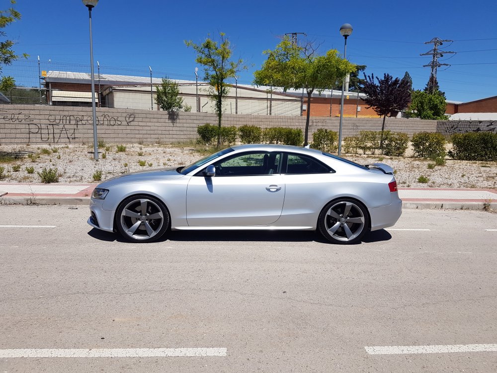

aqui teneis un ejemplo de B12 (bilstein b8 +eibach pro kit) y rueda 275/30 r20 (rellena un poco mas que la 265) yo llevaba suspension deportiva de serie y me bajó unos 2cm alante y 2cm atras(lo que dice que baja)

Lo tienes Precioso Blus.

a ver si te puedo ayudar. no se en los sportback pero en el coupe no existe la suspension estandar, al menos en españa no se vendieron con suspension normal(los pre al menos) era o la deportiva o la sline. en mi caso llevaba la deportiva y bajó lo qie especifica (2.5 delante y 2 detras aprox) imagino que a un sline le bajaria 1 cm menos. en caso del sportback desconozco si se han vendido con suspension normal aunque me suena que si (tiene logica que el coupe tenga ese plus de deportividad ya de serie). investiga un poco en foros europeos a ver que cuentan. lo que no se si los b6 trabajaran bien con los muelles de la suspensiom deportivos ya que son mas cortos que uno normal.
en cuanto al comportamiento es muy deportivo, si es duro pero no es rebotón y gira muy plano, sin balanceos. a mi me encanta! y no doy en badenes ni resaltos. eso si hay que ir con cuidado cob los bordillos!
y por ultimo lo de poner la suspension Sline no es nada facil ya que cada coche segun motor, equipamiento y demas lleva unos muelles distintos con unos codigos de colores. y son caros de narices. mi consejo es que monteis la b12 y a disfrutar!!!!
