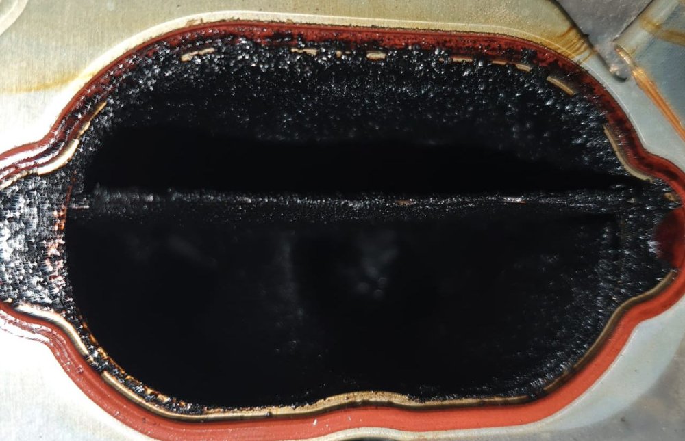

Jaime S4 Publicado 9 de Diciembre del 2019 Autor Denunciar Compartir Publicado 9 de Diciembre del 2019 (editado) Gracias por responder. Finalmente ya descrubrí el causante de todos los errores, digamos que el colector de admision estaba bastante obstruido de carbonillas y las chapaletas tambien. Asi que realize la limpieza completa y directamente elimine las chapaletas que es lo que se recomienda hacer en estos casos. Y ahora todo resuelto Editado 9 de Diciembre del 2019 por Jaime S4 Responder Enlace al comentario Compartir en otros sitios web More sharing options...

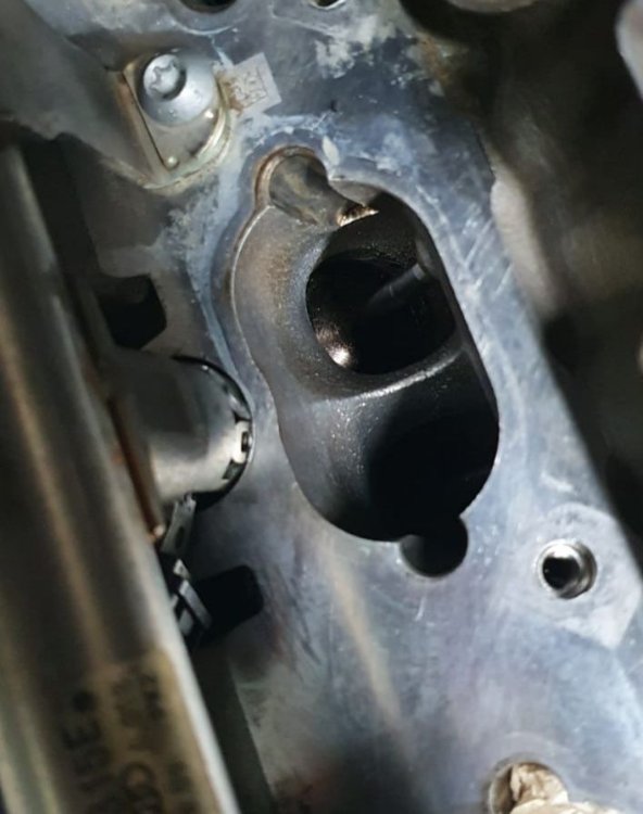

Josemanfer Publicado 12 de Junio del 2021 Denunciar Compartir Publicado 12 de Junio del 2021 Que notaste,al sacar las chapalestas?? Mas consumo??anda mas??? No da ningún fallo??? Y otra pregunta,tambien sacas las láminas que van en la culata,esas que dividen en orificio en dos,donde hacen cierre las chapaletas??? Responder Enlace al comentario Compartir en otros sitios web More sharing options...
Josemanfer Publicado 12 de Junio del 2021 Denunciar Compartir Publicado 12 de Junio del 2021 Eso lo sacaste tambien?? Responder Enlace al comentario Compartir en otros sitios web More sharing options...
Josemanfer Publicado 12 de Junio del 2021 Denunciar Compartir Publicado 12 de Junio del 2021 Lo dejaste así??? Cuando sacas las chapaletas los ejes los dejas igual no?? Porque llevan un sensor de posición en las cabezas.... Responder Enlace al comentario Compartir en otros sitios web More sharing options...
