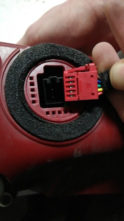

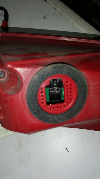

javi_bg Publicado 20 de Noviembre del 2019 Denunciar Publicado 20 de Noviembre del 2019 Buenas tardes, Tras ver un post en el foro de A4 B8 he decidido realizar el mismo brico en los pilotos de mi coche. Ya tengo casi todo el material a falta de un conector que por mucho que busco no doy con su referencia (el interno del faro). Cuelgo una foto por si alguien me puede ayudar a localizar la referencia, decir que en el mismo se conecta el conector con referencia 4D0 971 636. Muchas gracias por adelantado. Responder
matraca Publicado 7 de Diciembre del 2019 Denunciar Publicado 7 de Diciembre del 2019 En 20/11/2019 a las 15:24, javi_bg dijo: Yo solo veo 6 pins en faro Y muestras un conector color rojo con 5 cables y la ref que pasaste nada tiene que ver. Responder

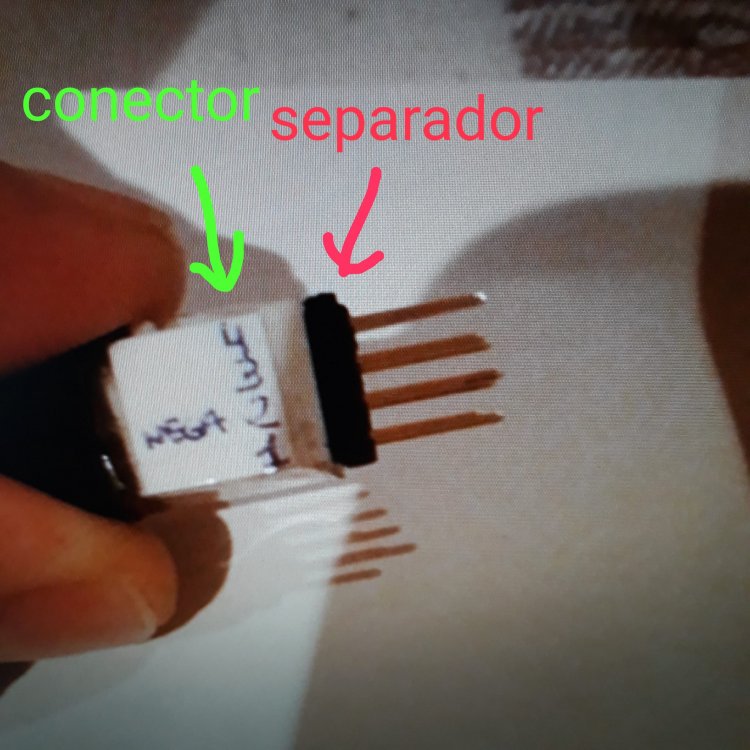

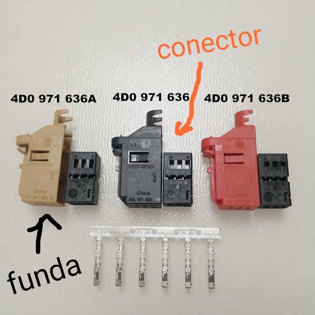

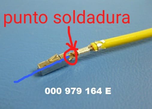

matraca Publicado 7 de Diciembre del 2019 Denunciar Publicado 7 de Diciembre del 2019 Al lío: Vas a tener que tirar del ingenio. Ese conector difícilmente lo vas a encontrar, de 8 o 10 pines si que existe su pareja. DE 6 NADA!!! Busca Conector Berg, es broma, su nombre comercial MOLEX , existen varias medidas. Por ebay PIN 2,54MM MACHO RECTO, pilla en tira. Compra el mismo conector que la referencia que aportaste, pues la foto que muestra es un conector ROJO de 5 contactos solo veo 5 cables. Si tu faro es de 6 contactos solo aprovechas el conector sin la funda. En los pines 000979164E, insertas la aguja y en el último extremo utilizas ese hueco como tope y le metes 1 punto de soldadura con estaño, tal cual, recuerda sacar los separadores negros que traen las agujas. Ya tienes todo preparado. Una vez insertas el pin 00979164e en el conector del 4D0971636, vuelve a colocar los separadores negros, de esta manera te garantizas que las agujas jamás se desplazaran a ningún otro extremo. El resultado final te quedará tal cual. Chao y suerte. Responder
matraca Publicado 8 de Diciembre del 2019 Denunciar Publicado 8 de Diciembre del 2019 Y perdona, que ya se el tinglao que te quieres montar. Mi explicación es sencilla, un arnes lo más cómodo para deshacer cambios. Lo que te mostré, efectuando eso, equivale a lo mismo que el conector actual que tienes en el faro, luego ya te encargaras del resto. Responder

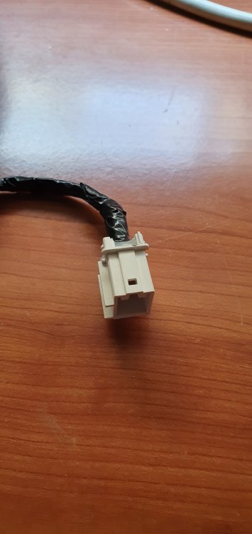

javi_bg Publicado 16 de Diciembre del 2019 Autor Denunciar Publicado 16 de Diciembre del 2019 En 8/12/2019 a las 2:26, matraca dijo: Y perdona, que ya se el tinglao que te quieres montar. Mi explicación es sencilla, un arnes lo más cómodo para deshacer cambios. Lo que te mostré, efectuando eso, equivale a lo mismo que el conector actual que tienes en el faro, luego ya te encargaras del resto. Buenas @matraca Antes de nada darte las gracias por el curro que te has pegado con las explicaciones. Leyendo de nuevo no me exprese del todo bien en el primer comentario, en resumidas cuentas, inicialmente me confundí comprando los conectores de ahí lo de los 10 pines... pero en realidad como comentabas mi piloto solo lleva 5 pines y el conector macho correcto era el 4D0 971 636. Como lo que quería era hacer un sistema plug&play y no encontraba el conector hembra correspondiente busque algo que pudiera sustituirlo y finalmente compre dos interruptores de ESP (en concreto de vw passat) y los desarme hasta quedarme únicamente con la carcasa, de esta manera me "fabrique" la hembra y puse los pines y el cableado necesario. Todavía estoy a la espera de recibir los 2 relés de 5V, ya que por error los pedi de 12V y nuestros pilotos dan un pico de 4,5V por lo que ni los movía. Cuando tenga todo motado prometo fotos y videos del resultado. Responder
