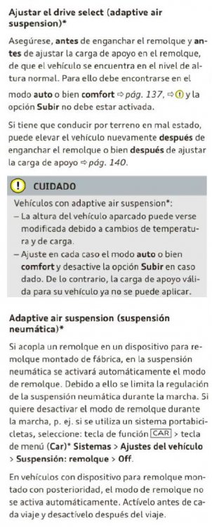

Buenas. Me acaba de llegar un portabicis de bola (comprado en Norauto). Me he leído el manual y esto es lo que pone
Según pone, llevando un portabicis se podría desactivar el modo remolque. Mi duda es: es conveniente desactivarlo o mejor dejarlo activado? por lo que entiendo llevándolo activado la suspensión no se regula del mismo modo, supongo que si circula a 100 por ejemplo la suspensión no bajara al modo mas bajo como lo hace normalmente. Me equivoco????
