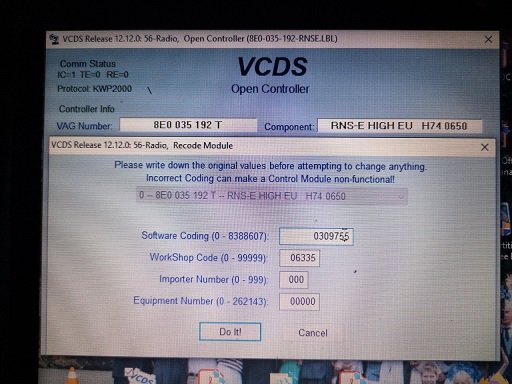

Buenas noches, tengo un audi A4 B7 con el navegador Audi navigation plus y quiero ponerle una conexión AUX para escuchar musica.
He leido mucho este foro al respecto, He seguido todos los pasos y no consigo que aparezca en el navegador la entrada AUX.
He realizado lo siguiente:

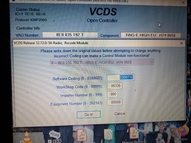

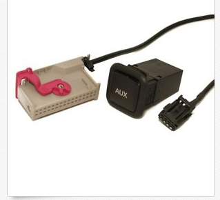

1.- me he comprado un cable AUX que viene preparado para la conexión trasera del navegador de 32 pines y lo he instalado.

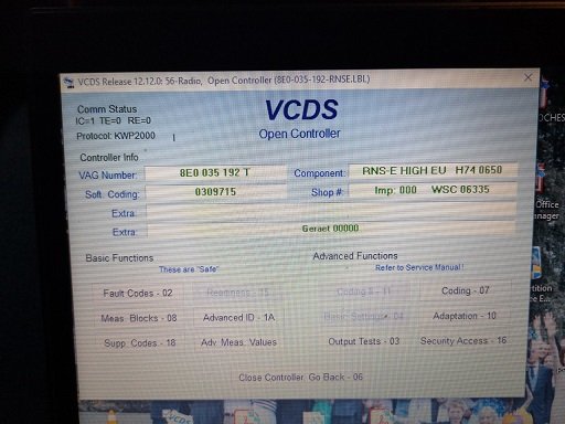

2.- Me he conectado al Vagcom con el software y cable VCDS versión 12.12.
3.- He entrado al módulo del navegador / radio.

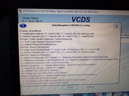

4.- Pulso a boton de Coding-07 y modifico el penúltimo bit y escribo el número 5 para activar la entrada analógica AUX.
5.- Salgo del Vagcom, apago el navegador, lo vuelvo a encender y sigue sin aparecer la opción de AUX. Sólo puedo ver las opciones de CD y MP3.
¿Os ha pasado a alguno/a? Estoy perdido y ya no sé que tocar para que funcione.
Muchas gracias.
Sergio Iranzo.
Audi A4 B7, 2008- AVANT- AUTOMÁTICO 2.0TDI

Prueba en vez de apagar la radio prueba a reiniciarla, deja pulsado el botón de encender durante unos 20-30seg o hasta que oigas un puff fuerte por los altavoces y al de 2 seg o así vuelves a encender normal aver si aparece

Problema solucionado y AUX funcionando. Tenías razón. Simplemente reiniciando el navegador me ha aparecido la conexión. Muchas gracias. 👍😊
