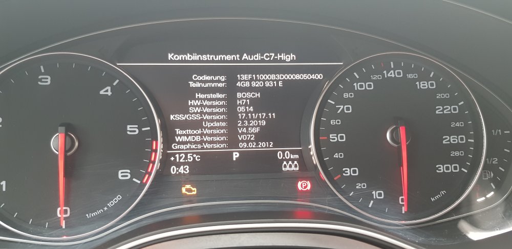

davis Publicado 22 de Noviembre del 2019 Denunciar Publicado 22 de Noviembre del 2019 hace 4 horas, kike77 dijo: Si si, es de finales del 2015 y tengo el MMI Basico de 6,5" y le voy a cambiar y poner el MMI TOUCH PLUS MIB2 de 8". Y necesito saber Ref del Cuadro a color para ir a tiro fijo. Qué Ref. tienes tú del cuadro ?. El mío es ese,pero mi coche es del 2012 con MMI 3g+ y no se puede ver el navegador en el cuadro porque no llevo MIB2. La ref la puedes ver en la foto,y el cuadro es del fis grande a color. Responder
foreroadicto Publicado 22 de Noviembre del 2019 Denunciar Publicado 22 de Noviembre del 2019 hace 1 hora, davis dijo: El mío es ese,pero mi coche es del 2012 con MMI 3g+ y no se puede ver el navegador en el cuadro porque no llevo MIB2. La ref la puedes ver en la foto,y el cuadro es del fis grande a color. Cómo sacas esa info en el cuadro?? Por curiosidad. Responder
davis Publicado 23 de Noviembre del 2019 Denunciar Publicado 23 de Noviembre del 2019 Creo que era pulsando la tecla de poner los km a 0 y poniendo el contacto sin soltar la tecla de los km. Prueba. Responder
foreroadicto Publicado 24 de Noviembre del 2019 Denunciar Publicado 24 de Noviembre del 2019 En 23/11/2019 a las 5:42, davis dijo: Creo que era pulsando la tecla de poner los km a 0 y poniendo el contacto sin soltar la tecla de los km. Prueba. Probaré en el próximo repostaje que es cuando pongo a cero los km. Gracias. Responder
davis Publicado 24 de Noviembre del 2019 Denunciar Publicado 24 de Noviembre del 2019 hace 43 minutos, foreroadicto dijo: Probaré en el próximo repostaje que es cuando pongo a cero los km. Gracias. Los km no se van a poner a 0,se quedan igual,solo entra en modo info el cuadro y cuando quitas el contacto otra vez se apaga.Al volver a poner el contacto o encender el motor todo esta como estaba antes. Responder
foreroadicto Publicado 24 de Noviembre del 2019 Denunciar Publicado 24 de Noviembre del 2019 hace 1 hora, davis dijo: Los km no se van a poner a 0,se quedan igual,solo entra en modo info el cuadro y cuando quitas el contacto otra vez se apaga.Al volver a poner el contacto o encender el motor todo esta como estaba antes. Genial. Gracias. Responder
