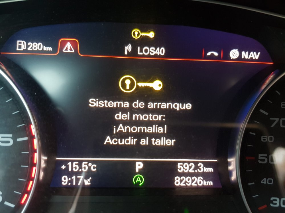

adamez Publicado 23 de Noviembre del 2019 Denunciar Publicado 23 de Noviembre del 2019 Hola, me sale un testigo de anomalia en motor de arranque y en el taller han sacado el codigo 02764 pero no saben muy bien que es. Dicen que es el botón de start stop, pero no parece averiado por fuera. EL coche arranca y funciona correctamente pero ese aviso no para de salir. Alguna sugerencia? Gracias y saludos Responder
Carlisu84 Publicado 25 de Noviembre del 2019 Denunciar Publicado 25 de Noviembre del 2019 Algun problema con el modulo de la columna de direccion? Responder
adamez Publicado 25 de Noviembre del 2019 Autor Denunciar Publicado 25 de Noviembre del 2019 hace 2 horas, Carlisu84 dijo: Algun problema con el modulo de la columna de direccion? Gracias por contestar .En principio tras pasar la maquina en el taller me dicen que todo está bien que el error ese es del botón start ,pero yo lo veo bien.EL coche arranca sin problema y circulando tampoco lo tiene. La duda es si gastarme el dinero en el botón porque por fuera parece todo bien. Responder
Carlisu84 Publicado 25 de Noviembre del 2019 Denunciar Publicado 25 de Noviembre del 2019 hace 1 hora, adamez dijo: La duda es si gastarme el dinero en el botón porque por fuera parece todo bien. Si el coche te va bien, no tienes ningun aviso en el cuadro y el fallo esta borrado, no le daria mas vueltas porque quizas fue un fallo esporadico. Responder
adamez Publicado 25 de Noviembre del 2019 Autor Denunciar Publicado 25 de Noviembre del 2019 hace 2 horas, Carlisu84 dijo: Si el coche te va bien, no tienes ningun aviso en el cuadro y el fallo esta borrado, no le daria mas vueltas porque quizas fue un fallo esporadico. El coche va perfecto ,el problema es que cada vez que arranco me salta el mensaje con pitido Responder
Carlisu84 Publicado 25 de Noviembre del 2019 Denunciar Publicado 25 de Noviembre del 2019 mira esto que encontre en google Fault code, 02764 008 "Button for start/access authorization - incorrect signal", is set in access start control unit and engine start button is rendered inoperable. Software level update 180 for access start control unit changes the three second threshold to thirty seconds. y esto otro para comprobar el botón de inicio en busca de problemas mecánicos, realice la siguiente prueba. • Presione el botón de inicio lentamente. • Debe haber 2 "clics" distintos, el primero es activar la energía y el segundo para arrancar el vehículo. • Si el segundo clic no está presente, el interruptor debe ser reemplazado siguiendo los procedimientos recomendados por los fabricantes. Si se observa el código de diagnóstico 02764, entonces el botón de parada del motor requieren más diagnósticos. El botón de parada del motor tiene dos micro interruptores que son necesarios con 3 segundos de diferencia para desactivar el motor (siempre que el vehículo esté parado). Si se toca el botón ligeramente, por ejemplo si algo como un teléfono celular u otro elemento está descansando contra el botón activará el sistema para registrar un error haciéndolo inoperable. Para corregir esto hay actualizaciones de software para el sistema, Verifique que el sistema tenga un nivel 180 o superior siguiendo las instrucciones del fabricante. procedimientos recomendados haber si hay suerte Responder
adamez Publicado 26 de Noviembre del 2019 Autor Denunciar Publicado 26 de Noviembre del 2019 hace 16 horas, Carlisu84 dijo: mira esto que encontre en google Fault code, 02764 008 "Button for start/access authorization - incorrect signal", is set in access start control unit and engine start button is rendered inoperable. Software level update 180 for access start control unit changes the three second threshold to thirty seconds. y esto otro para comprobar el botón de inicio en busca de problemas mecánicos, realice la siguiente prueba. • Presione el botón de inicio lentamente. • Debe haber 2 "clics" distintos, el primero es activar la energía y el segundo para arrancar el vehículo. • Si el segundo clic no está presente, el interruptor debe ser reemplazado siguiendo los procedimientos recomendados por los fabricantes. Si se observa el código de diagnóstico 02764, entonces el botón de parada del motor requieren más diagnósticos. El botón de parada del motor tiene dos micro interruptores que son necesarios con 3 segundos de diferencia para desactivar el motor (siempre que el vehículo esté parado). Si se toca el botón ligeramente, por ejemplo si algo como un teléfono celular u otro elemento está descansando contra el botón activará el sistema para registrar un error haciéndolo inoperable. Para corregir esto hay actualizaciones de software para el sistema, Verifique que el sistema tenga un nivel 180 o superior siguiendo las instrucciones del fabricante. procedimientos recomendados haber si hay suerte Hola, gracias por tus respuestas. Efectivamente no hace 2 clicks, pasa a arranque directamente. Entonces mi pregunta es si merece la pena reemplazar el boton o no ocurre nada por seguir asi ya que el coche va perfectamente , aunque me gustaria quitar el aviso porque es un rollo el pitido cada vez que arranco. Le pongo foto del aviso de la averia. Gracias de nuevo y saludos . Responder
siso0450 Publicado 29 de Noviembre del 2019 Denunciar Publicado 29 de Noviembre del 2019 En 23/11/2019 a las 12:05, adamez dijo: Hola, me sale un testigo de anomalia en motor de arranque y en el taller han sacado el codigo 02764 pero no saben muy bien que es. Dicen que es el botón de start stop, pero no parece averiado por fuera. EL coche arranca y funciona correctamente pero ese aviso no para de salir. Alguna sugerencia? Gracias y saludos Has probado a borrarlo simplemente con el vag com? Responder
