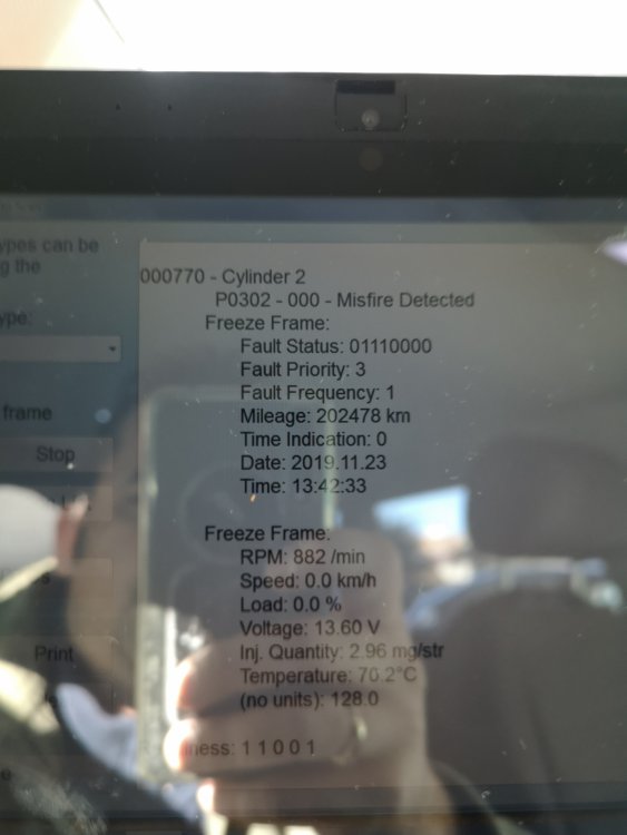

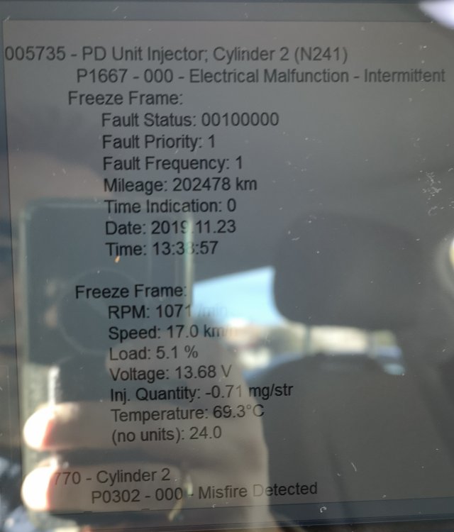

garri1985 Publicado 24 de Noviembre del 2019 Autor Denunciar Publicado 24 de Noviembre del 2019 Acabo de meter el vag y me sale esto descarto que sea ya por mal montaje de la correa a mi parecer quiero subir otra foto pero no me deja q es muy grande el archivo ahora sigo intentandolo Responder
