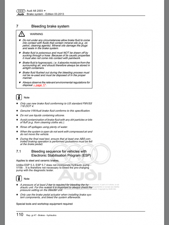

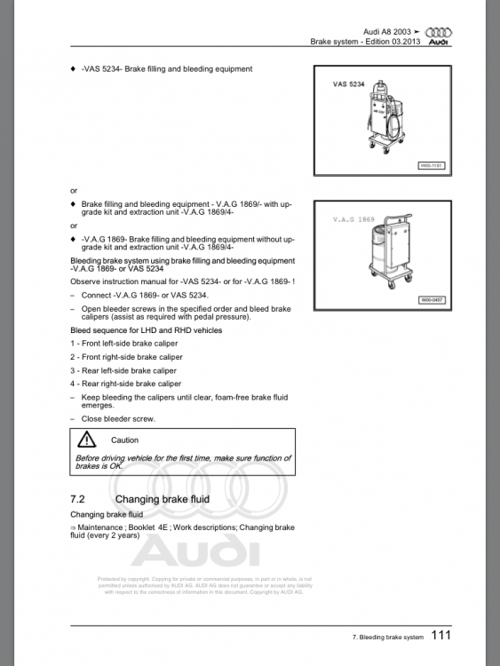

coyotenegro Publicado 25 de Noviembre del 2019 Autor Denunciar Publicado 25 de Noviembre del 2019 (editado) hace 9 horas, Tiburon3 dijo: Buenas: Para evitarte sorpresas en la próxima es mejor que antes de hacer nada te mires el procedimiento en el manual de reparación, te ahorrará mucho tiempo y disgustos inútiles. Saludos Pues ni se me habia ocurrido que se desconectara el sistema sangrando los purgadores, ni pense en leer el manual y eso que lo tengo descargado, 148 paginas. pero si, como tu dices con estos coches, hay que mirarselo todo antes de tocar nada. Voy a mirarlo a ver que pone saludos Tiburon3 Pues dicho y hecho de todo el manual solo habla de cambio de liquido de frenos en la pagina 110 y 111 y aunque mi ingles es malo, el procedimiento, es el de toda la vida, no dice nada de utilizar el vag-com para activar el sistema del ABS. Editado 25 de Noviembre del 2019 por coyotenegro Responder

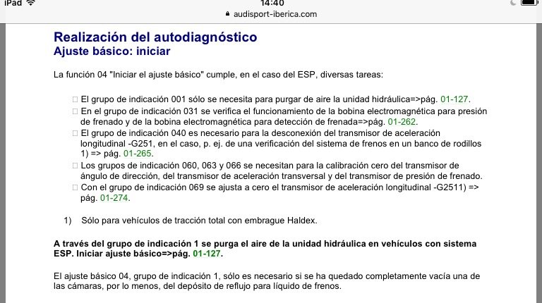

coyotenegro Publicado 28 de Noviembre del 2019 Autor Denunciar Publicado 28 de Noviembre del 2019 (editado) En el foro hay un tema sobre sangran frenos donde ponen esto, pero no se si se puede realizar con el vag-com o es con la maquina de audi vag1869 Editado 28 de Noviembre del 2019 por coyotenegro Responder
