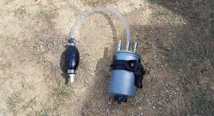

juanitoa6 Publicado 3 de Diciembre del 2019 Denunciar Compartir Publicado 3 de Diciembre del 2019 comprate una pera y funcionando Responder Enlace al comentario Compartir en otros sitios web More sharing options...
machaquito2 Publicado 3 de Diciembre del 2019 Autor Denunciar Compartir Publicado 3 de Diciembre del 2019 hace 2 horas, juanitoa6 dijo: comprate una pera y funcionando Si supiera cómo hay que hacer lo de la pera, lo haría, pero no tengo ni idea de donde se acopla, qué es lo que hay que hacer y qué tipo de pera hay que comprar. En resumen, un desastre. Responder Enlace al comentario Compartir en otros sitios web More sharing options...
juanitoa6 Publicado 4 de Diciembre del 2019 Denunciar Compartir Publicado 4 de Diciembre del 2019 Esta sería la idea y mientras tu le das a la pera un poco, otro que le tire al motor de arranque, luego co unas pinzas doblas la homa y sustituyes la pera por el tubo normal y debería funcionar! Responder Enlace al comentario Compartir en otros sitios web More sharing options...

machaquito2 Publicado 5 de Diciembre del 2019 Autor Denunciar Compartir Publicado 5 de Diciembre del 2019 Pues eso me dijeron en el taller, que metieron presión a ver si tenía alguna fuga por donde pudiera perder gasoil o entrar aire y vieron que rezumaba un poco por la bomba, por lo que le cambiaron la junta que lleva de goma y una tórica. En cuanto a la pera se aprecia bien en la foto la idea. Supongo que es una pera con un filtro de gasoil ¿Eso se lo hace uno mismo, o se vende así? Gracias Responder Enlace al comentario Compartir en otros sitios web More sharing options...
