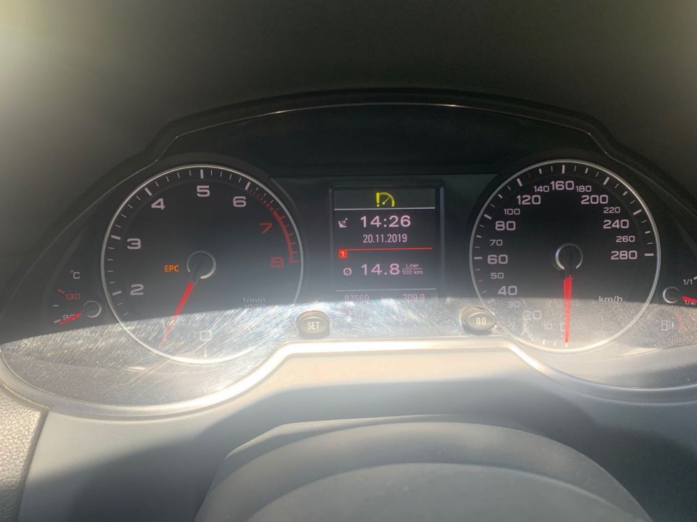

Luismjq5 Publicado 24 de Noviembre del 2019 Denunciar Publicado 24 de Noviembre del 2019 Hola buen día a todos, gracias por aceptarme en el foro, paso a contarles una experiencia con mi Audi Q5 2013, motor 224 hp, caja de 8va., hace unos días me esta dando un aviso (régimen de motor máxima 4000 rpm), cuando arranco recorro 1 km. se encienden unas luces en el tablero (un "Relojito" color amarillo y el cartel "EPC"), el vehículo entra en ese régimen, pierde potencia, lo paro, lo vuelvo arrancar y la falla se va, pero ya me lo ha hecho varias veces, en una oportunidad le hice un diagnostico con un escáner Launch (de un compañero) y no arrojo ningún código de error, justo vivo en un lugar que no hay concesionario oficial VW/AUDI como para poder consultar la avería, tengo que viajar 1200 km para visitar un concesionario Audi, si alguien le ha pasado algo parecido y me pueda dar una opinión mas que nada saber si es algo sencillo de resolver y no viajar 1200 km de ida y luego de vuelta para que me digan que el error era sencillo, desde ya muchas gracias por el tiempo, el que me pueda ayudar con alguna experiencia se lo agradeceré. Responder
