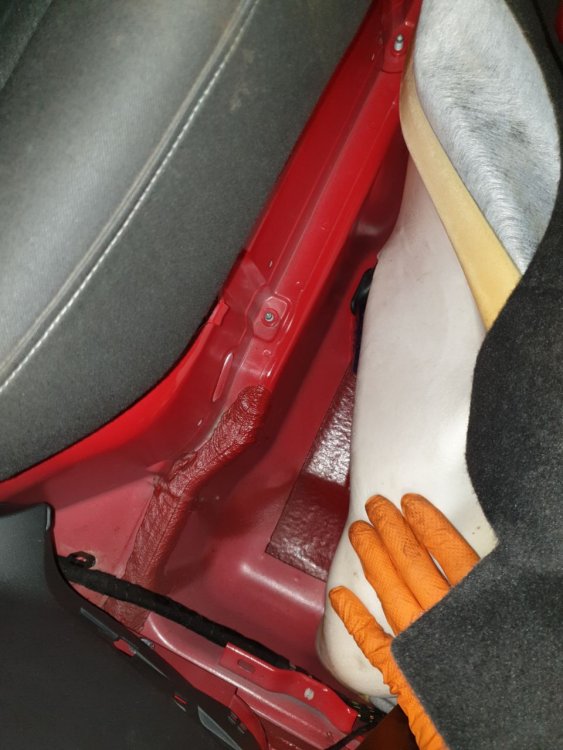

garrop Publicado 30 de Enero del 2020 Autor Denunciar Publicado 30 de Enero del 2020 Después de pasar las Navidades, me he puesto a limpiar todo la parte debajo del parabrisas (he tenido el coche sin usar en el garage) y lo he dejado como podéis ver en la foto. Tras secarlo a conciencia (desmontando toda la parte interior y dejando la esponja al aire unos días) el coche estaba como nuevo y yo feliz con el trabajo. PUES VA Y ME VUELVE A ENTRAR AGUA!!! Y ME HE PUESTO A REVISAR TODO Y RESULTA QUE TENGO EL PARABRISAS SUELTO!!!!!!!!!!!!!!!!!!!!!!!!!!!!! ES EL PARABRISAS ORIGINAL QUE TIENE UN DEFECTO CLARO DE FABRICACION: EL PARABRISAS NO SE PEGÓ BIEN EN FABIRCACION Y AL CABO DE 9 AÑOS ESTA SUELTO CON EL RIESGO DE QUE SE ME VUELE SI PILLO UN REBUFO FUERTE EN AUTOPISTA O SIMILAR. LO HAN VISTO EN UN CONCESIONARIO LOCAL DE VOLKSWAGEN Y ESTAN FLIPADOS, QUE NO HAN VISTO NADA IGUAL NUNCA. PERO NO ME DAN SOLUCIÓN Y ME DICEN QUE HABLE CON AUDI Y EL CONCESIONARIO MAS CERCANO ESTA A 45 MINUTOS DE AUTOPISTA Y EN ESE ESTADO ME DICEN QUE NI SE ME OCURRA CONDUCIR CON EL COCHE. Voy a iniciar un nuevo hilo para avisar de esto y que la gente de esa época que mire sus parabrisas (pondré un par de fotos). Alguién sabe cómo se pude poner esto en conocimiento de AUDI? A mí me parece que es suficiente como para hacer un recall... Gracias anticipadas. Responder

garrop Publicado 30 de Enero del 2020 Autor Denunciar Publicado 30 de Enero del 2020 El tema del ladrillazo ya me lo han sugerido en Volkswagen, pero lo que realmente me preocupa es que puede haber toda una tacada de vehículos con el sellado mal hecho. Si no recuerdo mal, este modelo se empezó a comercializar en verano 2010 y el mío es comprado en octubre 2010. Voy a contactar al email de atencioncliente y os cuento que me dicen. En cuanto pueda os hago las fotos y las pongo. Ha estado por csa mi cuñado que trabaja en montajes de lunas para trenes y se ha quedado flipando en colores. Dice que ni queriendo se puede hacer un sellado que se despegue con el tiempo. Enfin... Responder
