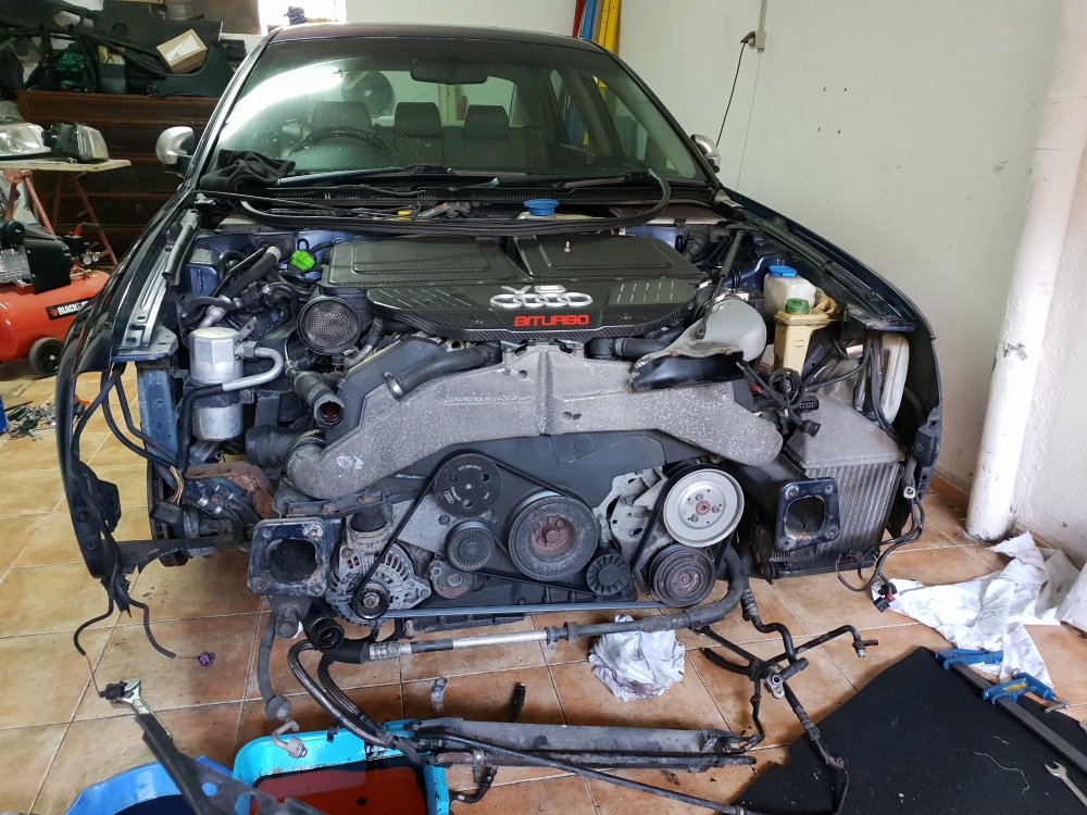

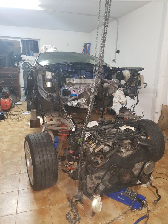

s3rallye Publicado 25 de Noviembre del 2019 Denunciar Publicado 25 de Noviembre del 2019 (editado) Bueno, este proyecto está dedicado a todos los foreros que todavía nos gusta trastear con cacharros viejos La última parada de este tren es el montaje completo de un RS6 inglés en un S6 nacional con homologación incluida. Esta semana pasada acabo dd terminar de desmontar el RS por completo y el S6 ya estaba desmontado. Así que ahora queda empezar a poner al día la mecánica para su próxima instalación. Fecha estimada del fin del proyecto Noviembre del 2020. Hay que contar con que todo para un RS6 sale bastante caro. Donante... Editado 25 de Noviembre del 2019 por s3rallye Responder

Tolo Publicado 27 de Noviembre del 2019 Denunciar Publicado 27 de Noviembre del 2019 Me gusta el detalle de montar las ruedas para sacar el motor con el subchasis incluido. Responder

s3rallye Publicado 27 de Noviembre del 2019 Autor Denunciar Publicado 27 de Noviembre del 2019 3 hours ago, Tolo said: Me gusta el detalle de montar las ruedas para sacar el motor con el subchasis incluido. Lleva un tablón con ruedas debajo del motor-caja de cambios también, sino creo que tocarán suelo. Es muy cómodo de está forma. Responder
