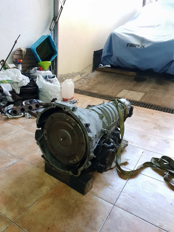

s3rallye Publicado 1 de Diciembre del 2019 Autor Denunciar Publicado 1 de Diciembre del 2019 (editado) Este finde le he dado otro empujón al proyecto. También le he comprado ya varias cosas para iras teniendo ya aquí y no perder tiempo con envíos y demás para cuando me hagan falta. De las chuches más interesantes, está es la más chula.... Editado 1 de Diciembre del 2019 por s3rallye Responder

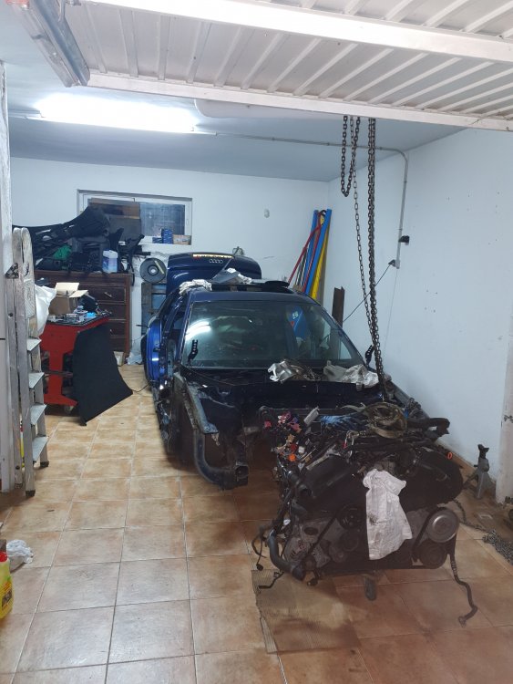

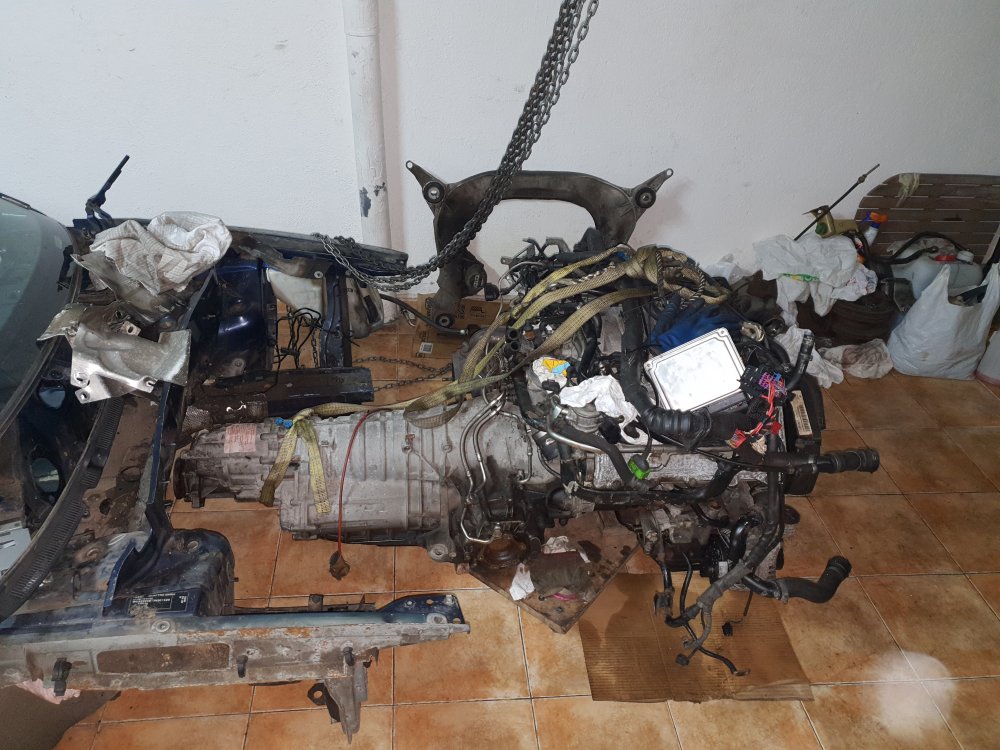

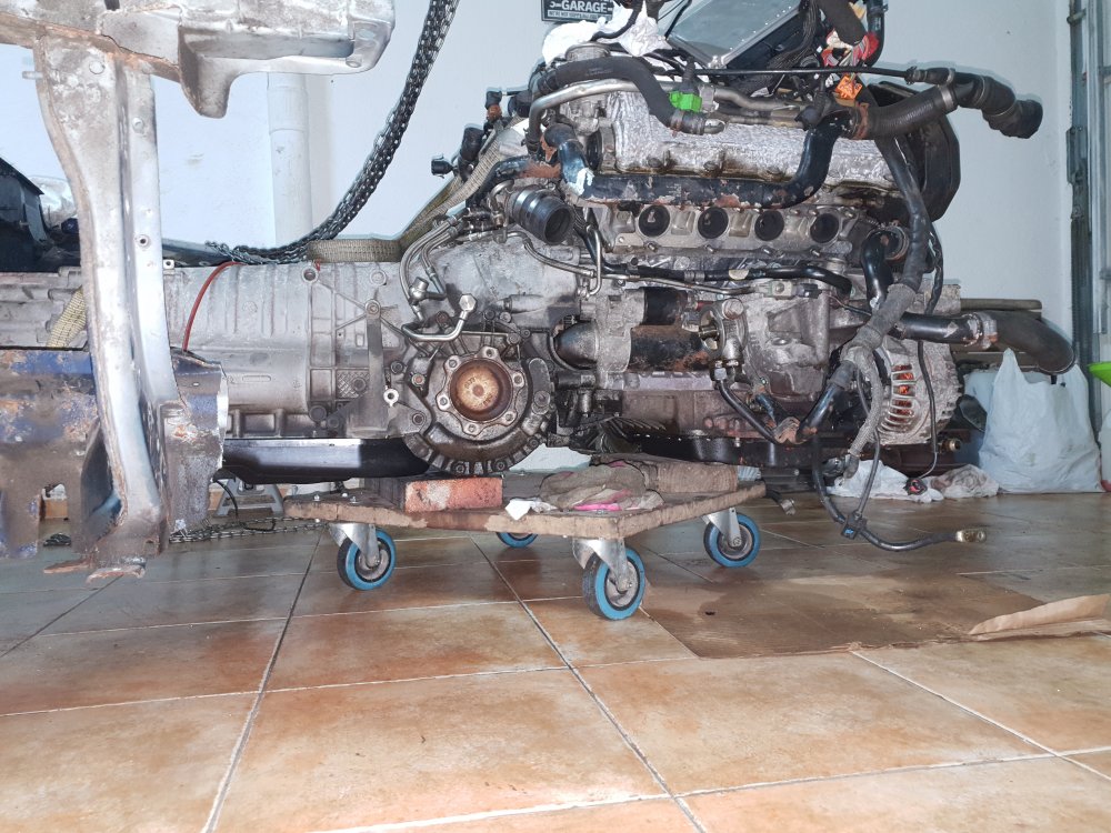

s3rallye Publicado 1 de Diciembre del 2019 Autor Denunciar Publicado 1 de Diciembre del 2019 (editado) A nivel mecánica he de deciros que se avanza muy despacio con este motor incluso con el quitado. Hay muchos tornillos que dan guerra para quitarlos por tener algo de óxido pero lo cierto es que este motor se hizo muy compacto para poder meterle en ese vano motor. Entiendo perfectamente que haya que sacar motor para muchas de las reparaciones. De hecho en mi opinión es preferible. Con deciros que mi idea era la de dejar el cambio ya quitado hoy y lo cierto es que ahí sigue en su sitio Jajaja. Hay que quitar como mínimo el turbo derecho y este no sale a menos que también quites el colector de escape. Todo se convierte en una consecutiva secuencia de pasos hasta llegar a tu objetivo. Menos mal que prisa no llevo y todo se hará meticulosamente para intentar no cometer fallos. También comentar que he cortado las patas del chasis y ya se puede trabajar agusto en la parte delantera del coche. Ha desahogado mucho hueco en el garage. Ahora unas fotos que es lo que mola... Editado 1 de Diciembre del 2019 por s3rallye Responder
s3rallye Publicado 1 de Diciembre del 2019 Autor Denunciar Publicado 1 de Diciembre del 2019 Dentro de poco empezaré a agrupar piezas para llevarlas a pintar al horno. Cuna motor, brazos de suspensión, puente trasero, etc, etc... Responder

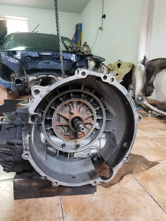

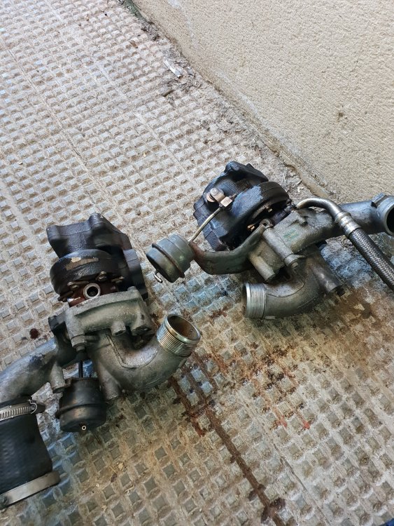

s3rallye Publicado 6 de Diciembre del 2019 Autor Denunciar Publicado 6 de Diciembre del 2019 Bueno pues hoy he sido capaz (por fin) de separar la caja de cambios del motor. Como dije antes, es un proceso tedioso ya que hay que quitar muchas cosas del medio para lograrlo o por lo menos eso me pareció a m8s desde mi ignorancia del modelo en cuestión. Aprovechando que los turbos están fuera serán cambiados los cartuchos con piezas originales Borg Warner. Aparte de toda la retaila de teóricas, arandelas de cobre y tornilleria nueva que voy s cambiar. Responder

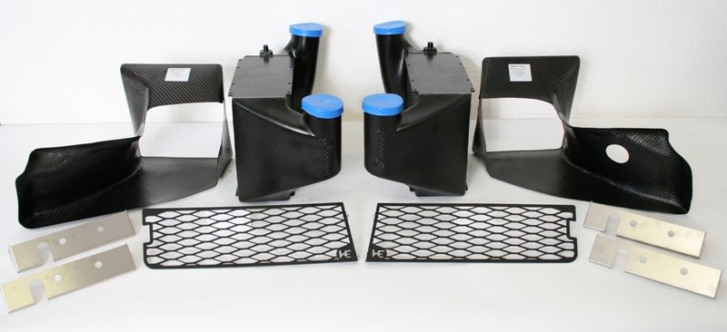

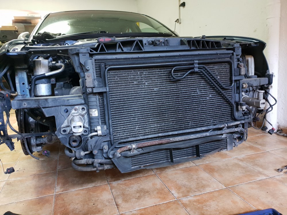

s3rallye Publicado 6 de Diciembre del 2019 Autor Denunciar Publicado 6 de Diciembre del 2019 (editado) También voy a aprovechar para hacer una mejora que es muy importante en este coche. Le voy a adaptar un par de radiadores independientes para el aceite de motor y aceite de la caja de cambios. De serie trae una birria de radiador que comparten ambos sistemas. Es el que se ve en la parte más inferior del radiador con más o menos unos 10 cms de alto y a todo lo largo del radiador. 2 de estos son los que voy a montar. Y si me cabe un ventilador para el de la caja de cambios pues se lo implemento... Editado 6 de Diciembre del 2019 por s3rallye Responder

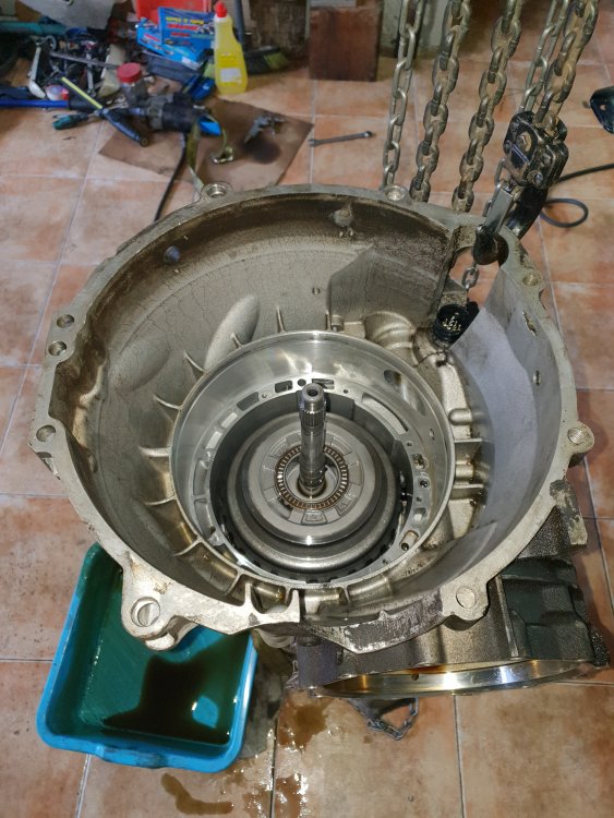

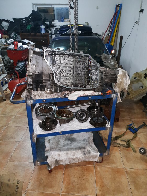

s3rallye Publicado 7 de Diciembre del 2019 Autor Denunciar Publicado 7 de Diciembre del 2019 (editado) Hoy toca despiezar la ZF... Editado 7 de Diciembre del 2019 por s3rallye Responder

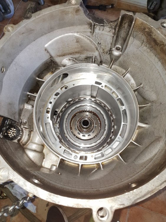

s3rallye Publicado 7 de Diciembre del 2019 Autor Denunciar Publicado 7 de Diciembre del 2019 (editado) Durante el despiece de los tambores A y B encontré un par de detalles que no pintaban bien aunque no creo que fuesen la causa del problema que tenía este cambio. Cierto es que los discos de embrague habían patinazo ya más de una vez como se puede ver en las fotos así que por ese lado me alegro de haber abierto la caja. Luego, hay una marca que no se como se ha producido. Es como si algo hubiese estado tallando esa pieza pero no he encontrado nada roto ni extraño. Por cierto, la todo va tan famosa que suele romper y dar fallos en mi caso estaba buen. El lunes sigo con el desmontaje del cuerpo de válvulas. Editado 7 de Diciembre del 2019 por s3rallye Responder

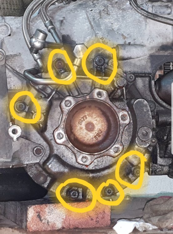

s3rallye Publicado 8 de Diciembre del 2019 Autor Denunciar Publicado 8 de Diciembre del 2019 (editado) Por cierto, si alguien se va s meter en esta faena de la caja, estos tornillos de torx 40 para quitar el envolvente que cubre el diferencial delantero, en mi caso estaban duros como piedras. Me partieron una punta con la pistola de impacto y me retorcieron otra al intentar quitarlos con la carraca. Tuve que aflojarles con un cortafríos y unos cuantos golpes con la maceta. No estaban oxidados la verdad así que no se por que estaban tan duros de quitar. Otro anécdota más a compartir. Editado 8 de Diciembre del 2019 por s3rallye Responder

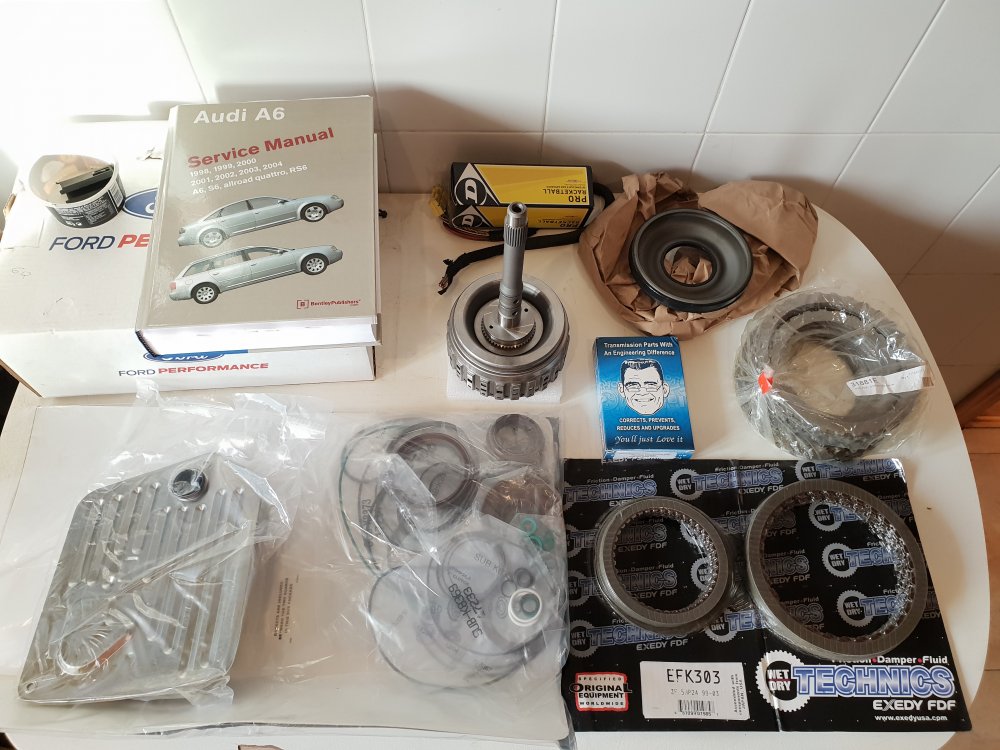

s3rallye Publicado 9 de Diciembre del 2019 Autor Denunciar Publicado 9 de Diciembre del 2019 Hoy ha llegado el kit de reconstrucción que pedí para la caja de cambios. Tiene muy buena pinta... Responder
