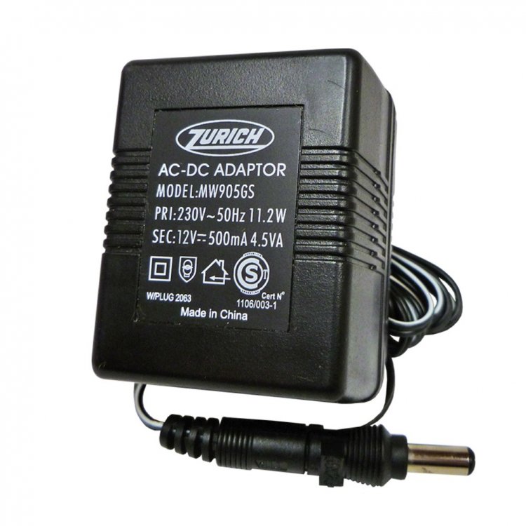

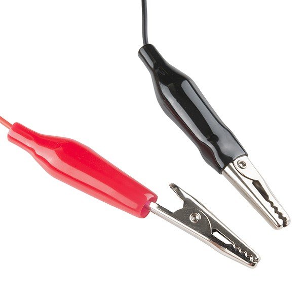

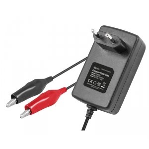

matraca Publicado 2 de Febrero del 2020 Denunciar Publicado 2 de Febrero del 2020 (editado) hace 45 minutos, Adria dijo: @matraca Antes de nada agradecerte enormemente tus extensas respuestas! Enorme! Hasta ahora no he podido leer los mensajes... Por un lado, me ha ilusionado que digas que simplemente podría romper la pestaña para que encaje; pero por otro lado, me ha asustado lo que comentas que podría pasar (disculpa mi ignorancia). Tienes alguna sugerencia para proceder con la instalación de forma segura? Un saludo y nuevamente gracias. Para eso estamos!! Te lo pongo fácil: Busca que seguramente tengas por casa o en algún rincón este artilugio. Antes de que te plantees otra duda : trae 2 cables el que tiene una linea blanca siempre es el positivo, te ahorra de buscar un multimetro pinzas de cocodrilo 2 unidades son faciles de estañar al cable de ese cargador la idea es que te quede tal cual: Ya tienes el artilugio para las pruebas. El faro tal cual mostraste la imagen el pin más próximo al lado derecho suele ser la MASA=NEGATIVO te quedan 3 pines más que corresponden a ; POSICIÓN FRENO INTERMITENTE Y como voy rapido!!!! en tu coche no se el orden, para ello buscas un esquema o haces la prueba como te indico. Cuando tengas el orden correcto, apuntaló en un papel y si quieres , luego compartes la imagen. Lo siguiente tendrás que adjuntar una imagen del conector actual de tu coche, por supuesto que se vea conectado al faro ACTUAL. Con todo esto podemos solventar ONLINE, la alteración si existe.....de tu faro actual al otro nuevo, en tema CABLEADO. Codificar????? Revisa el hilo que adjunte, y mira si ellos hablan de algo de codificar, por lo pronto, los q5,a5,b8, b9 y un largo etc...se suelen codificar, yo tengo datos pero de un Q3 nada. Si buscas ese dato te puedes ahorrar un pastizal importante antes de recurrir a pasar por caja en el concesionario. De lo contrario te puedes buscar a un colega y luego lo mareas a base de birras!!! Estaré pendiente, un saludo. Editado 2 de Febrero del 2020 por matraca Responder
Adria Publicado 2 de Febrero del 2020 Denunciar Publicado 2 de Febrero del 2020 hace 6 minutos, matraca dijo: Para eso estamos!! Te lo pongo fácil: Busca que seguramente tengas por casa o en algún rincón este artilugio. Antes de que te plantees otra duda : trae 2 cables el que tiene una linea blanca siempre es el positivo, te ahorra de buscar un multimetro pinzas de cocodrilo 2 unidades son faciles de estañar al cable de ese cargador la idea es que te quede tal cual: Ya tienes el artilugio para las pruebas. El faro tal cual mostraste la imagen el pin más próximo al lado derecho suele ser la MASA=NEGATIVO te quedan 3 pines más que corresponden a ; POSICIÓN FRENO INTERMITENTE Y como voy rapido!!!! en tu coche no se el orden, para ello buscas un esquema o haces la prueba como te indico. Cuando tengas el orden correcto, apuntaló en un papel y si quieres , luego compartes la imagen. Lo siguiente tendrás que adjuntar una imagen del conector actual de tu coche, por supuesto que se vea conectado al faro ACTUAL. Con todo esto podemos solventar ONLINE, la alteración si existe.....de tu faro actual al otro nuevo, en tema CABLEADO. Codificar????? Revisa el hilo que adjunte, y mira si ellos hablan de algo de codificar, por lo pronto, los q5,a5,b8, b9 y un largo etc...se suelen codificar, yo tengo datos pero de un Q3 nada. Si buscas ese dato te puedes ahorrar un pastizal importante antes de recurrir a pasar por caja en el concesionario. De lo contrario te puedes buscar a un colega y luego lo mareas a base de birras!!! Estaré pendiente, un saludo. Gracias. Mañana miraré si encuentro un 'artilugio' de estos y estudiaré lo que dices de probar porqué a priori no lo pillo, jeje. También pasaré la foto en cuanto encuentre a alguién que me ayude con desmontar el piloto. Referente a lo de codificar, el proveedor del cable me comentó que se debe codificar si o si y le pase bastidor y más referencias... Gracias por la ayuda. Por que lo de probar de conectar directamente lo ves arriesgado, verdad? Un saludo Responder
