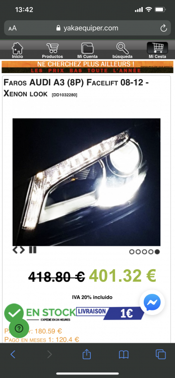

Hola muy buenas. Recientemente he instalado unos faros con la luz diurna led en mi coche, ya que yo tenia los normales halogenos sin led.
el problema esta que ahora una vez montados funcionan perfebtamente pero el cuadro me marca fallo de luz de cruze derecha e izquierda.
como puedo solicionar o borrar el fallo? Gracias
los faros son de yakaequiper
