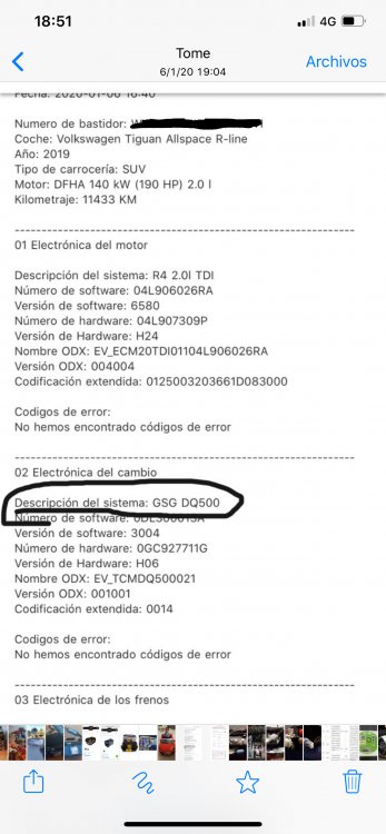

Rafa7 Publicado 7 de Enero del 2020 Denunciar Publicado 7 de Enero del 2020 El tiguan tdi de 190CV quattro lleva la caja DQ500 que aguanta un par de hasta 600nm . Se puede saber la caja que lleva con el obdeleven en electrónica del cambio. Yo no tengo obdeleven pero si alguno tiene puede mirarlo y se dan aqui esos datos de que cajas llevamos, Saludos Responder
Rafa7 Publicado 8 de Enero del 2020 Denunciar Publicado 8 de Enero del 2020 Informándome a través de producto , el 45TFSI lleva la caja DQ500-7A..... lo cual quiere decir que el 35TDI también lleva la misma (es pata negra porque aguanta hasta 600Nm).Ningun problema para un posible stage1,2..... Responder

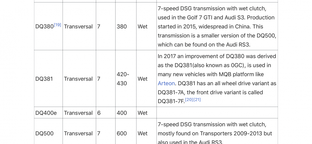

QMorog Publicado 8 de Enero del 2020 Denunciar Publicado 8 de Enero del 2020 pues mi Stronic 35TDI es un GSG DQ381....que hago lo vendo? Responder
QMorog Publicado 8 de Enero del 2020 Denunciar Publicado 8 de Enero del 2020 segun veo aguanta 420/430nm Responder
Rafa7 Publicado 8 de Enero del 2020 Denunciar Publicado 8 de Enero del 2020 hace 2 horas, QMorog dijo: pues mi Stronic 35TDI es un GSG DQ381....que hago lo vendo? Ostras tu motor tiene un par de 400Nm , mas que el 45TFSI que tiene 350Nm......por eso pensé llevaría la DQ590 pues un conocido con un tiguan y mismo motor que tu la lleva .... como lo has visto por obdeleven? Responder
Rafa7 Publicado 8 de Enero del 2020 Denunciar Publicado 8 de Enero del 2020 hace 2 horas, QMorog dijo: pues mi Stronic 35TDI es un GSG DQ381....que hago lo vendo? Perdon me he equivocado me referia al 40 tdi de 190 CV el 35 tdi es de 150 CV no? en ese caso va sobrado con la caja DQ381 Responder

El_Uve Publicado 9 de Enero del 2020 Denunciar Publicado 9 de Enero del 2020 En 27/11/2019 a las 20:49, miguelmiky dijo: Hola, a la espera de mi nuevo Q3 1.5 TFSI 150CV y de leer en algunos foros, no me queda claro del todo que tipo de caja automatica montan en el Q3, si doble embrague humedo o seco. El 35 TFSI (1.5 TFSI) lleva embrague SECO, de los que admiten como máximo 250nm. Responder
Rafa7 Publicado 9 de Enero del 2020 Denunciar Publicado 9 de Enero del 2020 hace 53 minutos, El_Uve dijo: El 35 TFSI (1.5 TFSI) lleva embrague SECO, de los que admiten como máximo 250nm. La DQ200 Responder
