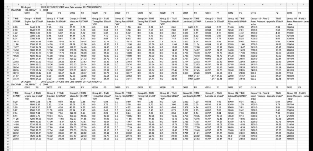

Voy a hablaros de mi s3 1.8t bam.
Hice log ayer, después de cambiar el turbo y poner uno nuevo. (ahora subiré el log)
Sigo teniendo problemas con la presión de turbo, ya que me faltan casi 0,4 bares a 6000 rpm.
Este problema creía que se solucionaría al cambiar el turbo y poner uno nuevo ya que el anterior estaba rajado, pero no.
Me sigue dando EXACTAMENTE los mismos resultados con un turbo que con otro.
No se escuchan fugas, y supuestamente no las hay( según el mecánico lo miró)
Que más puedo comprobar?, me estoy volviendo loco
