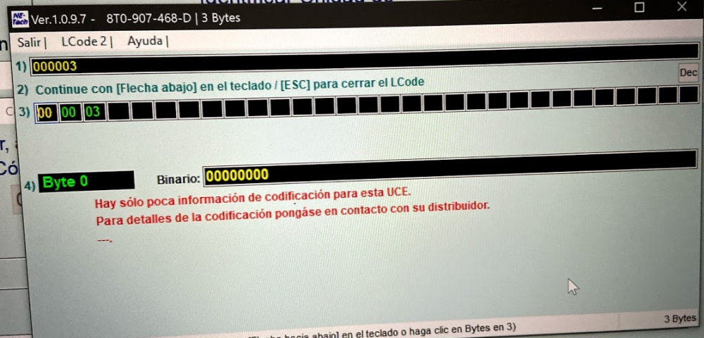

Acabo de iniciarme en el tema del Vag-Com y al pasarle una diagnosis me arroja el error que inserto abajo y que no se de que puede ser. He borrado errores, pero sigue saliendo. El caso es que no había notado nada raro en el vehículo ni había saltado ningún indicador. Me han comentado algo del cuadro de instrumentos, del cambio de batería, no se. Tambíen inserto debajo del error una captura que he visto y no se si es normal esos datos, yo no he tocado nada ahí.
Gracias.

¿Te han cambiado aceite y filtros recientemente y has reseteado el intervalo de servicios?
Tiene pinta de que te han reseteado mal alguno de los canales y por eso te da ese error.
haz un chequeo con el SRI Reset de vagcom y comprueba que todo esté bien
