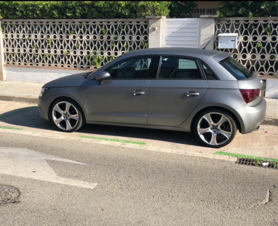

Alberto22 Publicado 3 de Diciembre del 2019 Denunciar Publicado 3 de Diciembre del 2019 Buenas, que opináis sobre cambiar los muelles para bajar el coche? Estoy pensando en comprar unos muelles VMax que bajan 35-35 o 40-40 no se cual de los dos comprar Responder
