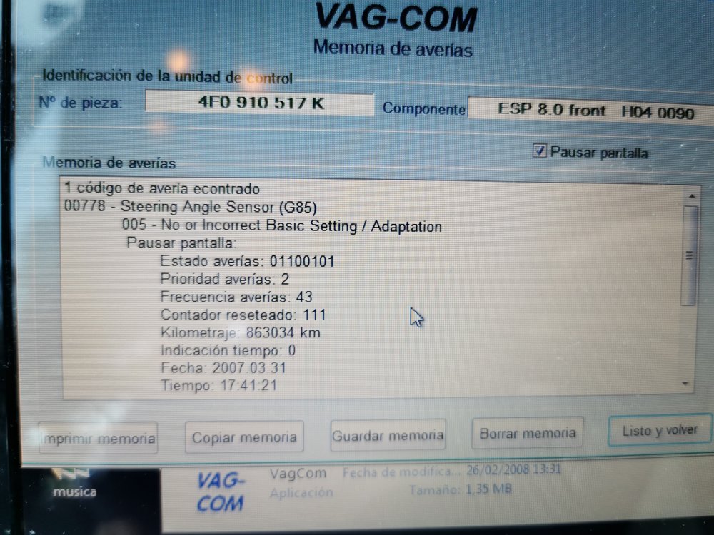

Pablete_ibz Publicado 20 de Enero del 2020 Autor Denunciar Publicado 20 de Enero del 2020 Buenas, pues se la montaron a mi padre en el taller y no pude estar, entonces debieron codificarla?, de momento nos sigue dando error, si se ha quetado el error constante que marcaba ABS y freno de mano, pero se ha quedado error de ESP, os dejo una foto, es el error de G85 que debe ir la pieza en el volante si no me equivoco. Responder

Emilio124 Publicado 20 de Enero del 2020 Denunciar Publicado 20 de Enero del 2020 hace 6 horas, Pablete_ibz dijo: Buenas, pues se la montaron a mi padre en el taller y no pude estar, entonces debieron codificarla?, de momento nos sigue dando error, si se ha quetado el error constante que marcaba ABS y freno de mano, pero se ha quedado error de ESP, os dejo una foto, es el error de G85 que debe ir la pieza en el volante si no me equivoco. “Creo” que ese fallo indica que no está hecho o es erróneo el ajuste básico de adaptación . “Creo” (y para esto seguro que hay quien te lo explique mucho mejor) que se puede hacer ese ajuste con en vag . Seguro que algún compañero arroja más luz . Pone que el erro fue en 2007?? 860000 kilómetro??? Saludos Responder
ximo@6 Publicado 20 de Enero del 2020 Denunciar Publicado 20 de Enero del 2020 la fecha la puede dar errónea si quitas la batería y no lo pones en fecha, por eso no se puede uno guiar, a no ser que estemos en fechas Responder
Pablete_ibz Publicado 22 de Enero del 2020 Autor Denunciar Publicado 22 de Enero del 2020 En 20/1/2020 a las 18:53, Emilio124 dijo: “Creo” que ese fallo indica que no está hecho o es erróneo el ajuste básico de adaptación . “Creo” (y para esto seguro que hay quien te lo explique mucho mejor) que se puede hacer ese ajuste con en vag . Seguro que algún compañero arroja más luz . Pone que el erro fue en 2007?? 860000 kilómetro??? Saludos Si, se usaba de VTC, el motor se cambió jejeje, flipa eh? Jajaja Responder

juliaars2000 Publicado 23 de Enero del 2020 Denunciar Publicado 23 de Enero del 2020 Hola pablete, solo te queda hacer una adaptación del G85 con vag-com y listo. Son 2 minutos lo que se tarda. Responder
Pablete_ibz Publicado 31 de Enero del 2020 Autor Denunciar Publicado 31 de Enero del 2020 Pues ayer en el taller estuvieron todo el dia y han quitado todos los errores, pregunté y me dijeron que a base de toquetear y ordenador, no dijeron mas...está solucionado, vamos que seguro que hicieron adaptacion.. Responder
