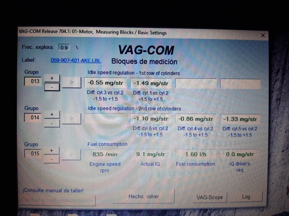

FranVagGalicia Publicado 21 de Abril del 2020 Autor Denunciar Publicado 21 de Abril del 2020 (editado) En 19/3/2020 a las 17:58, Carlisu84 dijo: cambiala haber si ASi se soluciona y nos cuentas Me hice con un vag com hace unos dias, y estoy empezando a seguir tutos del foro para ir haciendo log y ver parámetros, log de turbo y cauda aun no pude por el confinamiento, pero he comprobado el timing y aunque tengo dudas, creo que esta la bomba atrasada... a ver si podeis decirme algo, subo video Editado 21 de Abril del 2020 por FranVagGalicia Responder
Carlisu84 Publicado 21 de Abril del 2020 Denunciar Publicado 21 de Abril del 2020 creo que la tienes adelantada mira este hilo Responder
