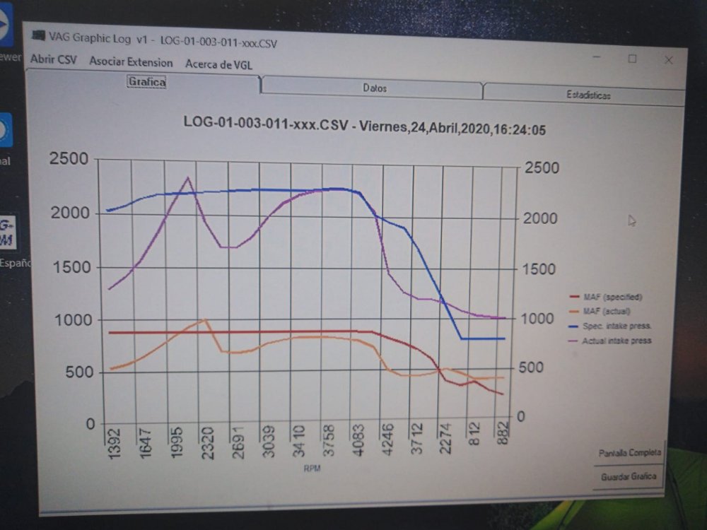

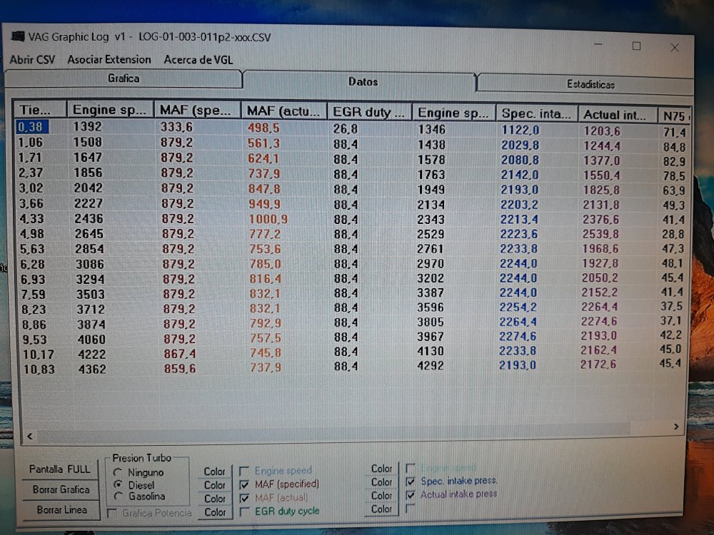

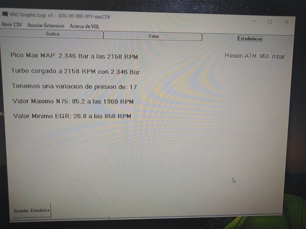

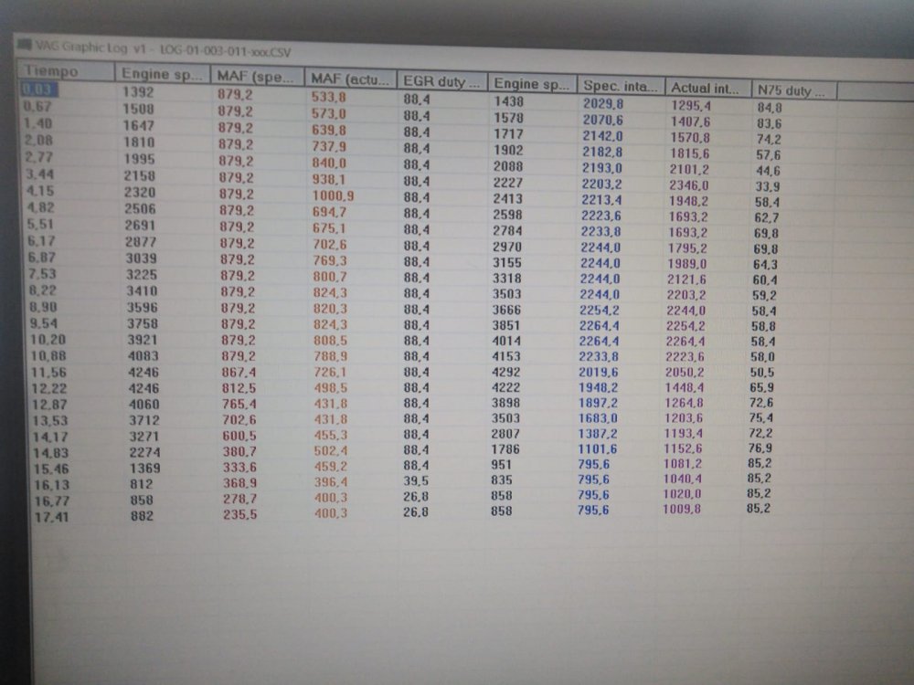

FranVagGalicia Publicado 24 de Abril del 2020 Autor Denunciar Publicado 24 de Abril del 2020 En 22/4/2020 a las 15:42, FranVagGalicia dijo: De ahi saqué mis conclusiones, pero como a mi me sale en negativo, no me aclaro, en el video sale -2.4 por eso no lo tengo claro Y ahora por fin he hecho un log, a ver si alguien me ayuda a interpretarlo, lo hice en tercera.... Responder

Carlisu84 Publicado 24 de Abril del 2020 Denunciar Publicado 24 de Abril del 2020 Yo no tengo ni idea de interpretar un log, creo que @Argentum, sabia un poco sobre el tema. No se quizas tengas un problema con la n75 que vino mal o este mal conectada o exista una perdida de vacio por algun lado. Lo que si veo que el turbo tiene 2.3 bar de presion y eso es mucho normalmente vienen a 0.8-1 bar Responder
FranVagGalicia Publicado 24 de Abril del 2020 Autor Denunciar Publicado 24 de Abril del 2020 hace 30 minutos, Carlisu84 dijo: Yo no tengo ni idea de interpretar un log, creo que @Argentum, sabia un poco sobre el tema. No se quizas tengas un problema con la n75 que vino mal o este mal conectada o exista una perdida de vacio por algun lado. Lo que si veo que el turbo tiene 2.3 bar de presion y eso es mucho normalmente vienen a 0.8-1 bar Mañana o pasado intentaré cambiar y poner la vieja y hacer otro log, la presion del turbo me da pie a pensar que puede que haya venido reprogramado, mal hecha, o que al cambiar la bomba y no estar bien ajustada falla....tengo lil dudas la verdad....los inyectores tambien salen todos en negativo a ralenti... Responder

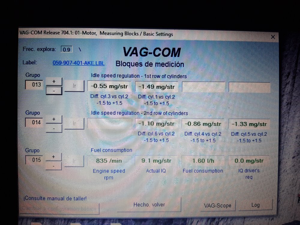

FranVagGalicia Publicado 24 de Abril del 2020 Autor Denunciar Publicado 24 de Abril del 2020 hace 33 minutos, Carlisu84 dijo: manda foto de eso ultimo Esta es la medicion de inyección en vagcom si la hice bien claro Un saludo! Responder
Carlisu84 Publicado 24 de Abril del 2020 Denunciar Publicado 24 de Abril del 2020 los inyectores 1 y 5 no estan muy bien que digamos y el 6 va por el camino. lo que me extraña es porque no marca el 2 has medido en marcha haber cuanto inyecta? Responder

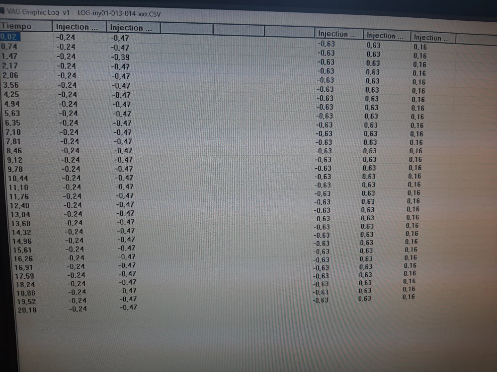

FranVagGalicia Publicado 26 de Abril del 2020 Autor Denunciar Publicado 26 de Abril del 2020 En 25/4/2020 a las 1:41, Carlisu84 dijo: los inyectores 1 y 5 no estan muy bien que digamos y el 6 va por el camino. lo que me extraña es porque no marca el 2 has medido en marcha haber cuanto inyecta? Log inyección Responder

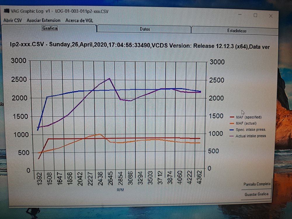

FranVagGalicia Publicado 26 de Abril del 2020 Autor Denunciar Publicado 26 de Abril del 2020 Log de hoy con la n75 vieja, ahora no da tirones Responder
